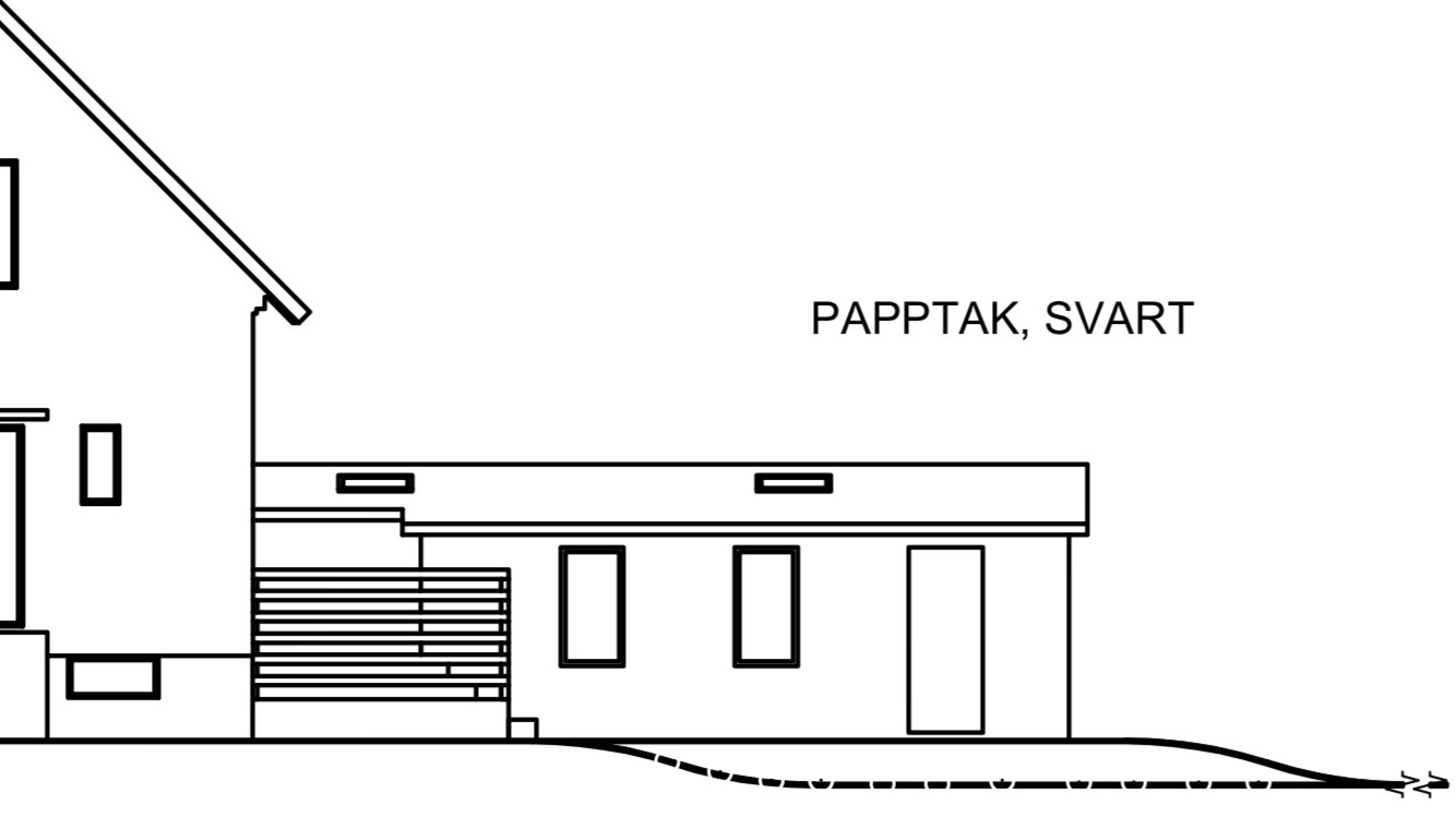

Det låter ju bra! Vi bor strax utanför Malmö (snözon 1) dvs knappt någon vinter att tala om över huvudtaget. Marken som kommer finnas när vi schaktat färdigt är helt säkert lera. Jag vet detta då jag grävt ut och isolerat källaren i boningshuset. Den nya plattan kommer 3m utanför boningshuset och ser det osannolikt att marken skulle vara annorlunda där. Boningshuset är inte pålat utan är ett vanligt 40-talshus byggt på konventionellt vis för tiden dvs sula runt grunden. Det finns inga tecken på sättningarna på boningshuset. Se bifogad bild om vad jag vill göra
  • Svartvit ritning av ett hus med tillbyggnad och texten "PAPPTAK, SVART" indikerar takmaterialet.
Den bilden borde du ha visat från början. Den förklarar förutsättningarna bättre. Jag skulle köra med samma typ av grundläggning som det gamla huset har. Dvs schakta ut för sulor på samma nivå och mura kantmurar i lecasten. Förbindelsen mellan gammalt och nytt måste innehålla rörelsefogar. I det här fallet är det extra viktigt att inte få några sättningar. Läs gärna min artikel om tillbyggnader på

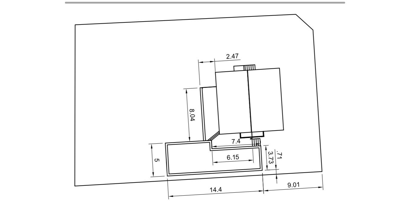

Observera att det är ett fristående garage. Se bifogad situationsplan. Tänker du fortfarande samma sak då? Det bara är en del av marken som behöver höjas.
  • Situationsplan över fristående garage med måttangivelser på tomten.
