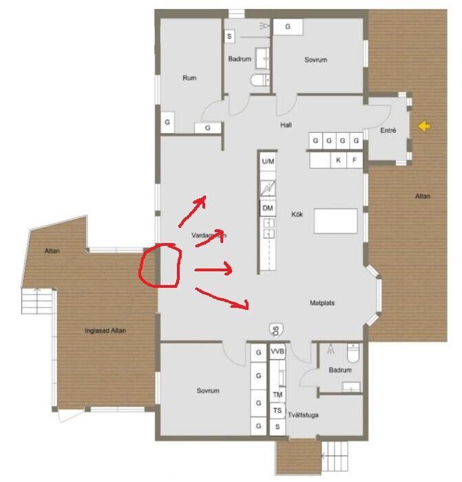

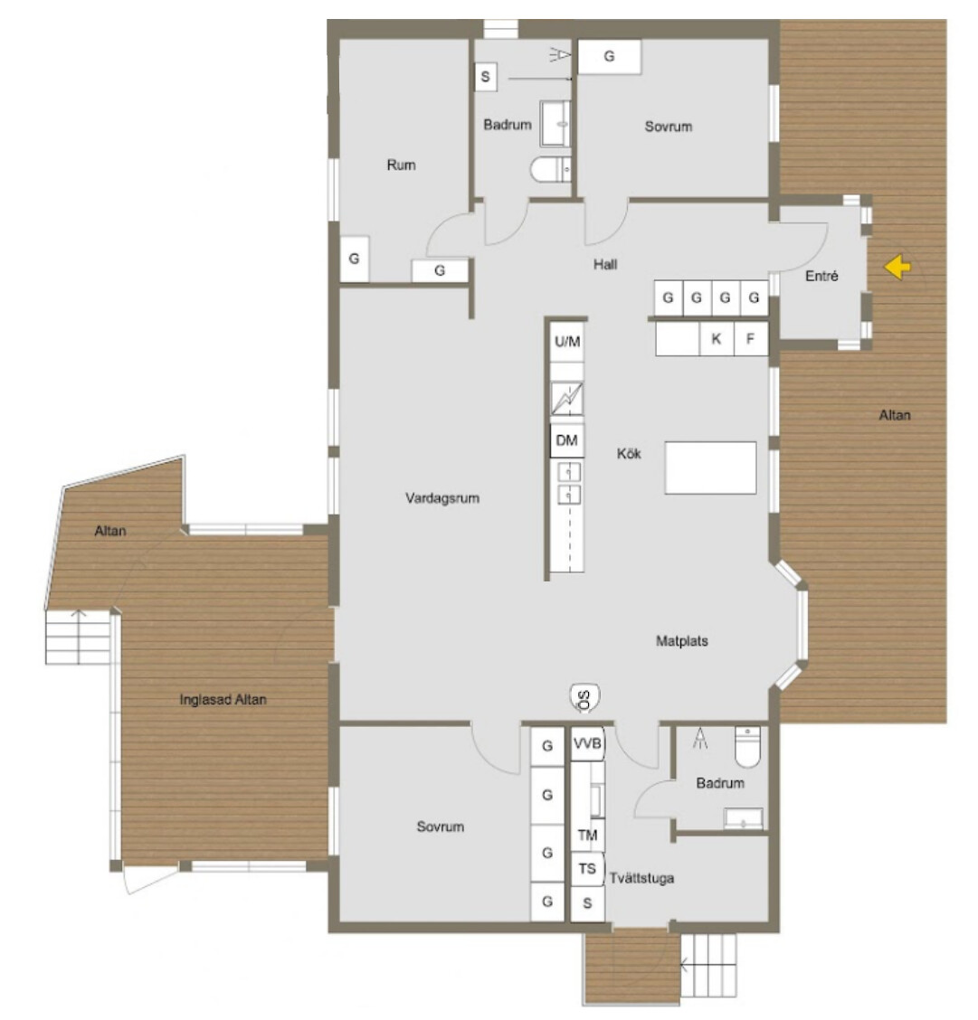

Lånar tråden:
Ska låta installera en LLVP, men är novis inom ämnet. Skulle vilja ha hjälp med placeringar.
Nyttjar sovrummet längst ner till vänster som sovrum. Uppe till vänster är kontor. Uppe till höger är gästrum.
Hur bör jag tänka? Modellen är Mitsubishi Sumo, så innedelen är relativt stor och får därför inte plats ovanför dörrar tyvärr. 30hx100bcm ish.
  • Planritning av hus med entré, sovrum, kontor, vardagsrum, kök, tvättstuga, två badrum, och två altaner.
MultiMan
Jag hade satt den här och låtit utblåset röra sig på detta sätt (som väl Mitsu har fortfarande?):
Planritning över ett hus med markerat område i vardagsrummet. Pilar visar luftflödets riktning från utblåset mot olika delar av rummet.
Lite svårt att säga utan att se hur det är möblerat. Man bör undvika att det blåser exakt där soffan står t.ex.

Jag förstår. Soffan står med ryggstödet mot fönsterna i vardagsrummet och TVn är mot väggen där diskmaskinen är på andrasidan.
Skulle pumpen sättas så som Multiman föreslagit kommer det blåsa över soffan kan man säga.
Är nyligen inflyttad, så möbleringen är verkligen inte "satt i sten" och kan ändras givetvis. :)
Kör man kyla blåser innerdelen högt framåt och kör man värme blåser innerdelen lågt neråt.
