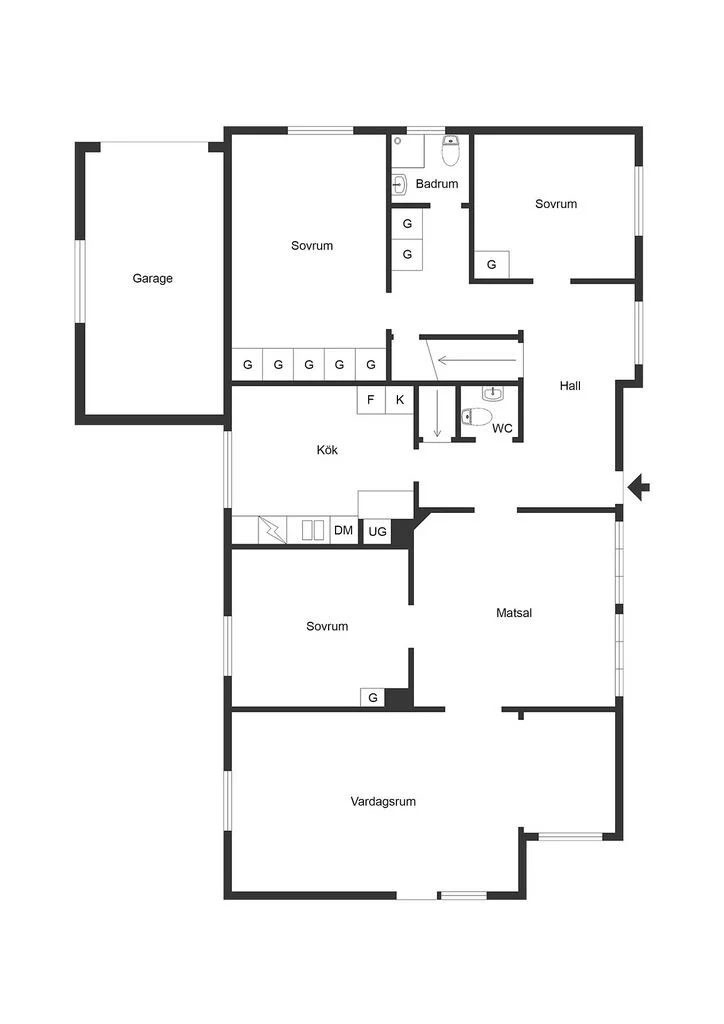

Jag leker med tanken på frikyla och funderar på placering. Finns det chans att klara sig på en takkassett i t.ex. i hallen precis utanför gästtoan och ändå få svalt i både vardagsrummet och det stora sovrummet uppe till vänster? Huset är 125 kvm plus källare och vind.
Har jag fattat det rätt att man kan dra ledningarna för köldbäraren på vinden? Pannrummet ligger i källaren rakt under vardagsrummet, så det är därifrån ledningarna skulle dras.
Planritning av ett enplanshus med markering av hallen nära gästtoaletten som möjlig placering för frikyla.
H
Nej. Varje dörrpost är en spärr för att kylan ska förflytta sig.
