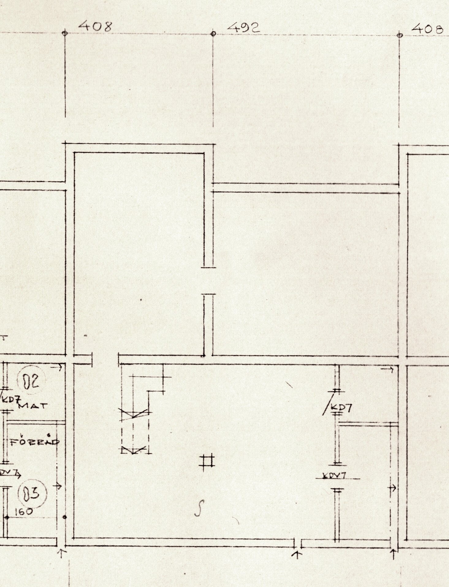

Vi bor i radhus byggt -59, halva källaren har aldrig varit fullt inredd, "golvet" var bara grus och det finns ingen värme alls.
Nu håller jag på att gjuta betonggolv för att på sikt kunna använda rummen mer, fram tills nu har vi bara förvarat saker som inte riskerar att mögla eller rosta där nere, typ cyklar, krukor och pulkor.
Dessa rum skiljer sig mellan alla radhus redan från start, vissa har inte dessa rum alls (ej utgrävt eller iallafall finns det ingen dörr mot rummen), andra har dom men med massa berg som gör det svårt att nyttja osv.
Oklart om det är dränerat och isåfall status på dränering, det är dock BRF radhus så dräneringen är inget jag direkt kan påverka.
Ena rummet har jag gjutit golv i och det är stor skillnad i känslan på det rummet och det andra, det ena känns som en jordkällare medan det andra har relativt fräsch doft osv. Jag kommer dock på sikt vilja värma upp dessa rum, framförallt för att motverka fukt.
Nu till frågan, var placerar man bäst element i en källare? Alternativen är yttervägg mot mark, vägg mot granne (lite oklart hur det ser ut på andra sidan väggen, tror inte de har tillgång till dessa utrymmen, dock upplever jag dom väggarna som märkbart torrare än yttervägg), eller innervägg.
Resten av huset är det fjärrvärme i men dessa blir el-element.
Normalt hade man ju kanske tänkt att element ska sitta på yttervägg, men är det verkligen rätt på en källarvägg? Min oro är att en stor del av värmen går åt för att värma jord, och för att förånga fukt i vägg och mark som hur mycket jag än värmer aldrig kommer ta slut. Har också en teori att denna fukt troligtvis förångas in i rummet vilket då egentligen skulle resultera i ett fuktigare rum...?
De elementen som finns i källaren (i den sen tidigare inredda delen) sitter dock på yttervägg.
Placera element på innervägg går ju emot normala metoder men känns mer logiskt här, det blir en naturlig gradient mot kylan och i princip all värme stannar i huset.
Tänker jag fel?
Bifogar ritning, det är alltså de två övre rummen i planritningen det gäller, befintliga element sitter i varsin ände av väggen i underkant av bilden.

Rummet kommer inte bli fuktigare pga värme du kommer sänka den relativa fuktigheten i rummet när du värmer upp luften. Fukt rör sig från varmt till kallt (eller närmare bestämt från högre ånghalt/varmare till lägre ånghalt/kallare), Vattenånga i luften följer principen om ångtryck.P pjkw skrev:Vi bor i radhus byggt -59, halva källaren har aldrig varit fullt inredd, "golvet" var bara grus och det finns ingen värme alls.

Placera det mot yttervägg du vill alltid att termostaten ska vara i den kallaste delen i rummet för att kunna termostaten ska reglera korrekt. Oavsett var du placerar radiatorn kommer ju mkt energi gå åt att värma marken utanför?
I ett sånt här utrymme tror jag dock det egentligen inte spelar så stor roll.
