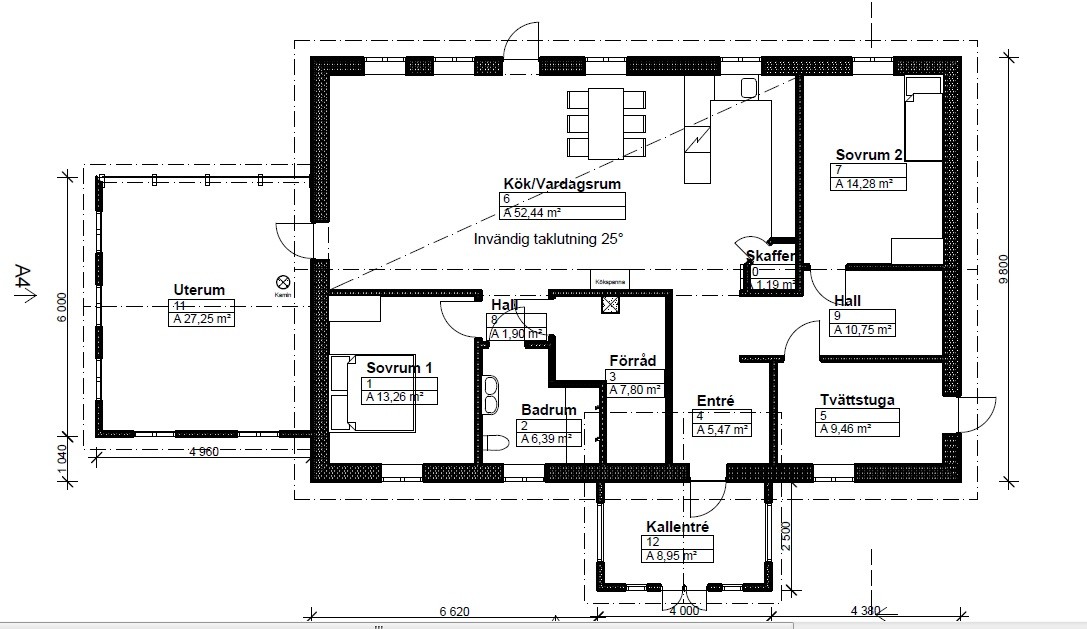

Bygger nytt i egen regi.
Det här med belysning har visat sig vara en djungel. Nu har jag fått lite bråttom eftersom isolerfirman vill att jag sätter pottor innan de isolerar med lösull.
Tanken är att det ska bli någon form av dimbara led i köket (endast i själva köksdelen, u-form) samt i badrum.
Kan någon vänlig själ titta på min ritning och föreslå placering samt antal? Köket har invändig taklutning på 25 grader, dvs 2,4 m takhöjd i ena änden och ca 4,8 m i andra.
Mvh Jörgen
Är själv ett stort fan av downlights (halogen) och har haft många varianter i tidigare bostäder.
Nu vid min egen förestående köksrenovering kommer jag att välja halogen armaturer och inte
takmonterade downlights. Det känns idag enklare att välja armaturer som ger ljus av toppklass som tex:
http://www.byrydens.se/sv/produkter/W-TAK/1980330-5000
Har ännu inte sett något med LED som kan matcha ljuset och hur man kan rikta detsamma.
Så mitt eget val denna gång blir armaturer som ovan. De är naturligtvis enklare att byta ut den dagen då
fungerande LED kommer men ännu är vi inte där.
