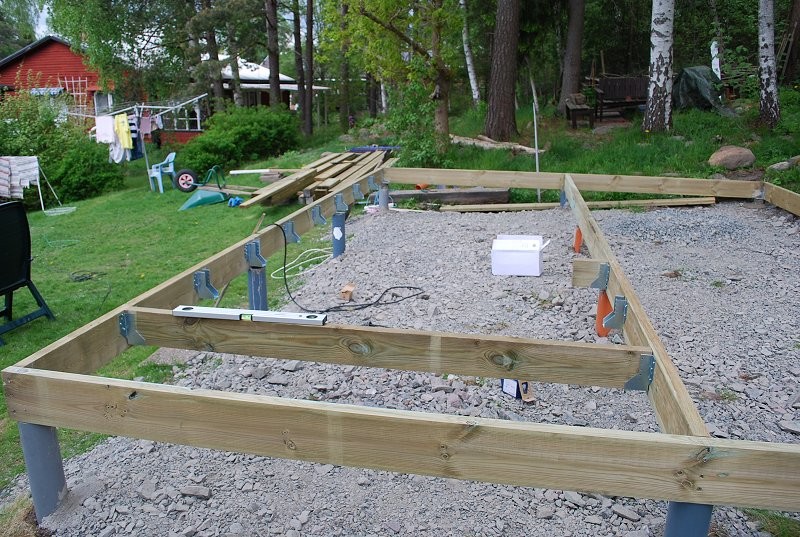

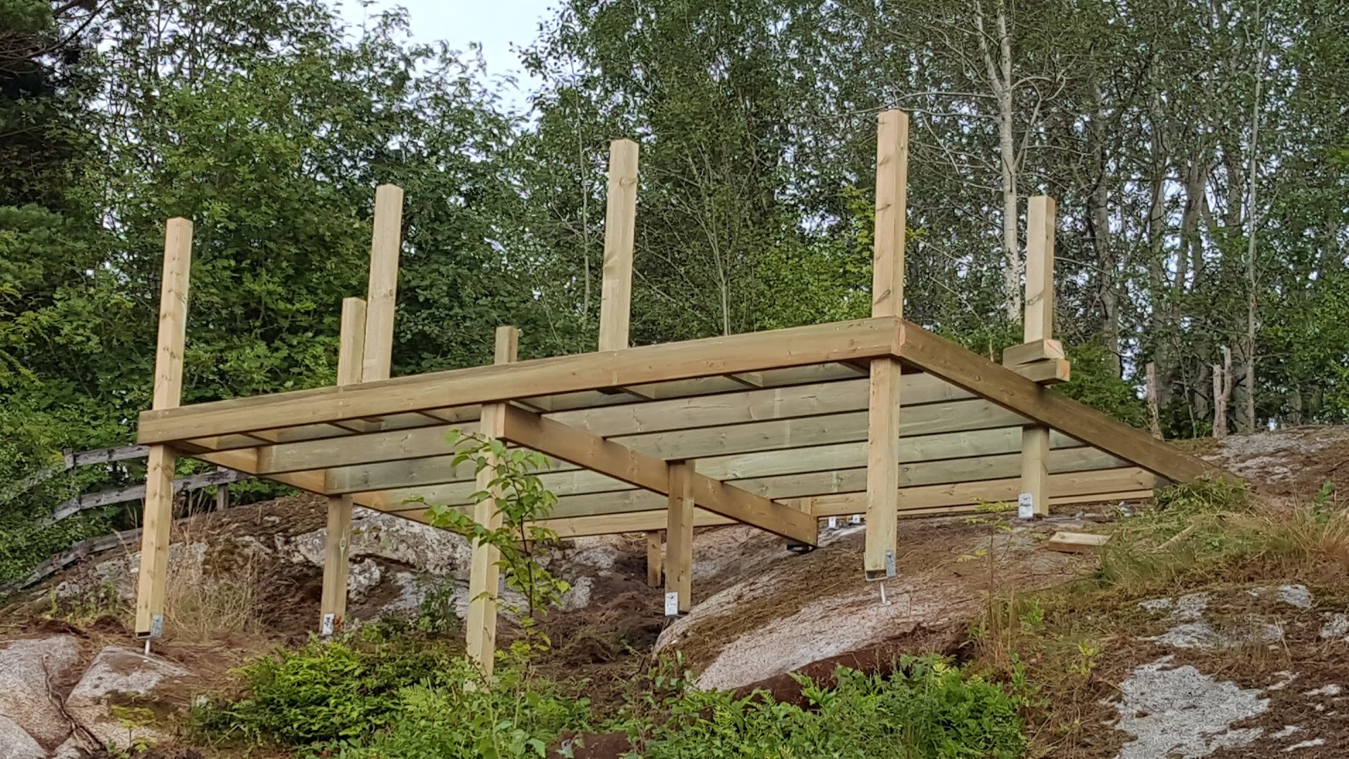

Skall bygga ut altanen och har en fundering på mittersta bärlinan eftersom det skall gå 4 meter ut.
Bärlinor är 45x170, golvregler 45x145 och trall 120x28. Plintar kommer stå lite närmare än 2 meter eftersom det blev för många och ej kan lämna tillbaka, golvregler kommer sitta 60cc.
Det jag undrar, om man tittar på bilderna, där dem på ena har fäst regler i mittersta bärlinan med balkskor på var sida, eller som den andra där reglerna ligger på den mittersta bärlinan istället,
om det finns nackdelar med det. Sätta den mittersta bärlinan 170mm lägre för att lägga ut så golvreglerna vilar på den går ju fortare samt sparar på balkskor. Finns det någon nackdel med det egentligen?
Tog bilder jag fann på nätet som visar vad jag menar.

Man brukar köra med balkskor när man gör en uteplats på mark och inte får plats med trallen lägre än dörren. Som du säger mycket enklare att lägga skruvreglarna på bärlinan.

Om vi bortser ifrån att den skall sitta 145 lägre, ej 170 som jag skrev, så den fyller sin funktion,
så får det bli så då. Dörr är inget som är i vägen här, skall förstora den man idag går ut på, lägre nivå, dock ej hela väg ner på marken.
