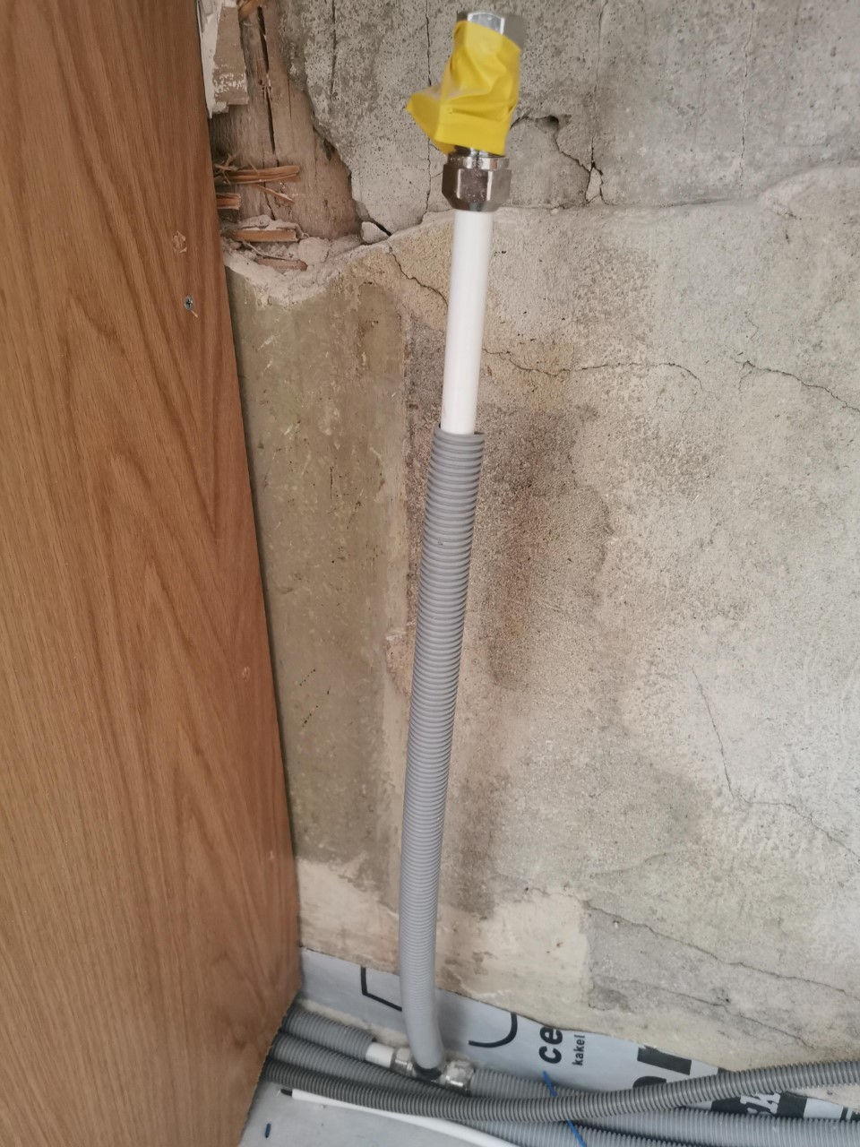

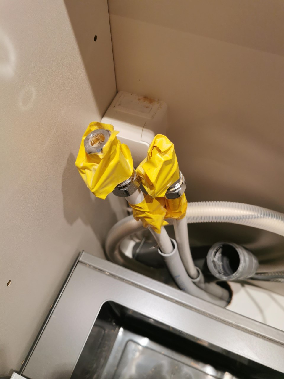

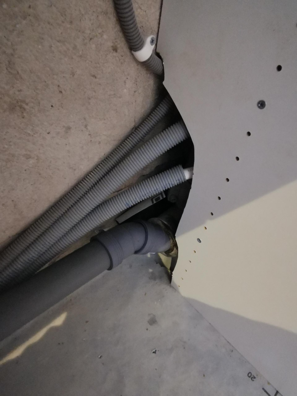

Hej. Våra renoveringskillar och vår fastighetsskötare har olika uppfattning om var avstängningsventilerna i kök ska placeras enligt "säker vatten". Enligt fastighetsskötaren ska dessa placeras närmast stammen för att man ska kunna stänga av vattnet direkt vid stammen om det skulle bli läckage i slangen mellan stam och blandare/diskmaskin då vattnet annars skulle ligga kvar med tryck inne i skåpen. Rörmokaren menar att läckage ändå kan uppstå var som helst på slangen och i så fall även innan ventilen mellan stam och ventil, så det vanliga är att ventilen placeras närmast blandare och diskmaskin.
Jag har försökt hitta någon detalj om detta på säker vatten men hittar inte. Vad säger ni? :)
Det enda jag hittar specifikt om placering är "Kopplingsledning för framtida installation av tvättmaskin ska förses med en avstängningsventil i början av kopplingsledningen så att ledningen kan stå tom för att undvika bakterietillväxt" och det är fallet för oss. Tvättmaskinen kommer att installeras någongång i framtiden, så där kommer rörmokaren sätta en ventil även nederst på slangen precis efter förgreningen. (se bild)
Tack på förhand! :)
  • Vattenledning med gul avstängningsventil nära en betongvägg och träelement, väntar på framtida tvättmaskin.
  • Ventiler i ett köksskåp med skyddsplast, intill diskbänk, ämnade för framtida tvättmaskin.
  • Installation av rör och avstängningsventil vid golv och vägg i hörn under köksskåp.
