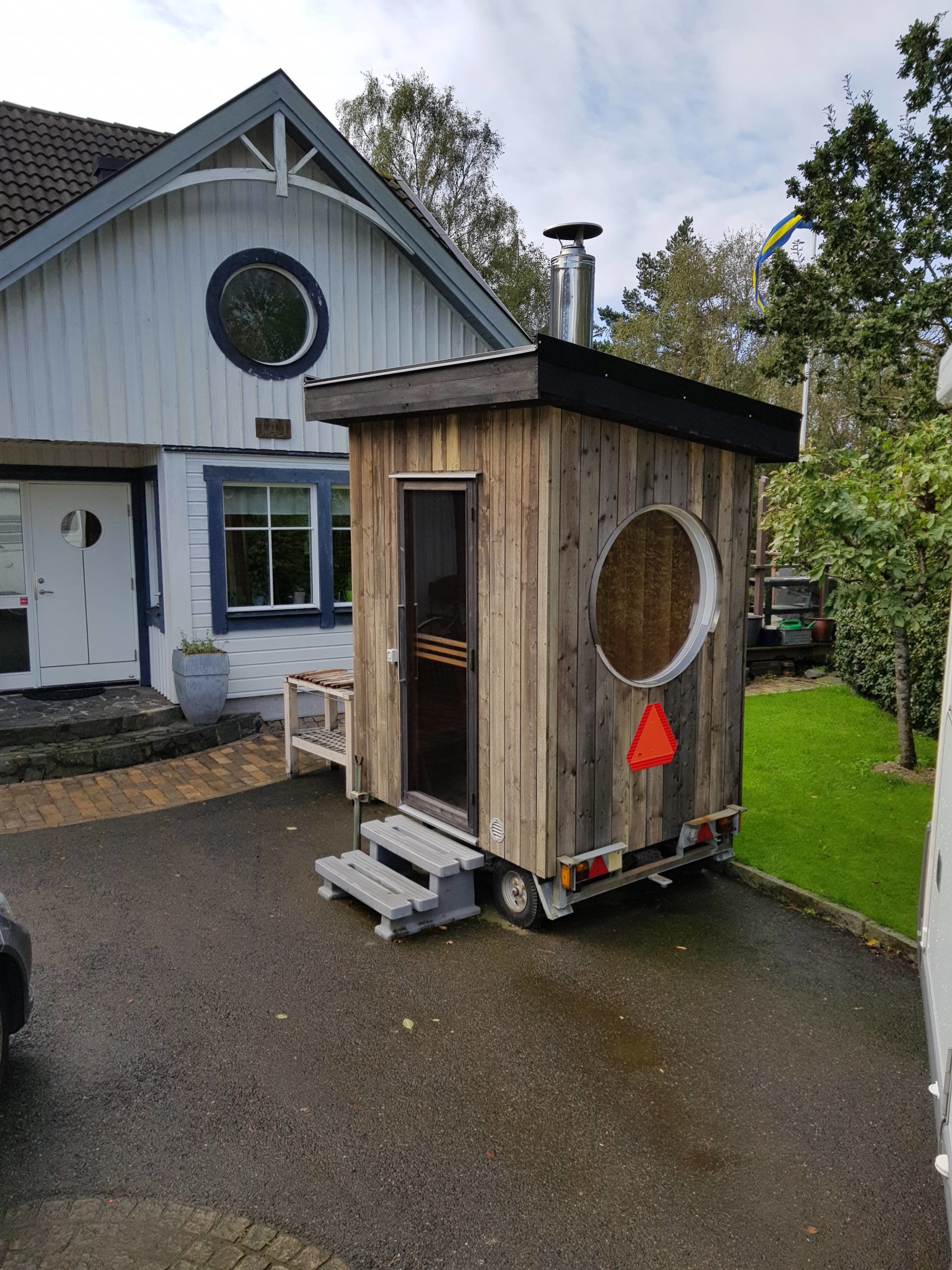

Hej! Ngn som har ngra tips angående placering av dörr och aggregat i fyrkantig 2x2 m vedeldad fristående bastu?
Dörr mitt på och rakt framför aggregat mitt på väggen om taket tillåter det. 400*400 öppning för skorstensröret. Lavarnas näst högsta 160 cm från tak. Du får ingen värme under stenens högsta punkt. Lycka till.

Vi valde denna planlösning i bastu med 2x1,5m.
Hörn av en mobil bastu med vedeldat bastuaggregat vid en dörr med glas, träbänkar och en hink med stenar.
Man har bra utsikt från sitsen genom dörrglaset och kallras från dörren värms bort av direktstrålning från aggregatet som man slipper få mot benen också. Vi sätter in en teakstol mitt mot kaminen om vi är fyra personer. Bastun är också mobil så man kan ställa den vid strandkanten.
Mobil bastu på släpvagn, med träpanel och skorsten, står på en uppfart framför ett hus.

Tack för kloka råd. Härligt att kunna ta med bastun på äventyr.
