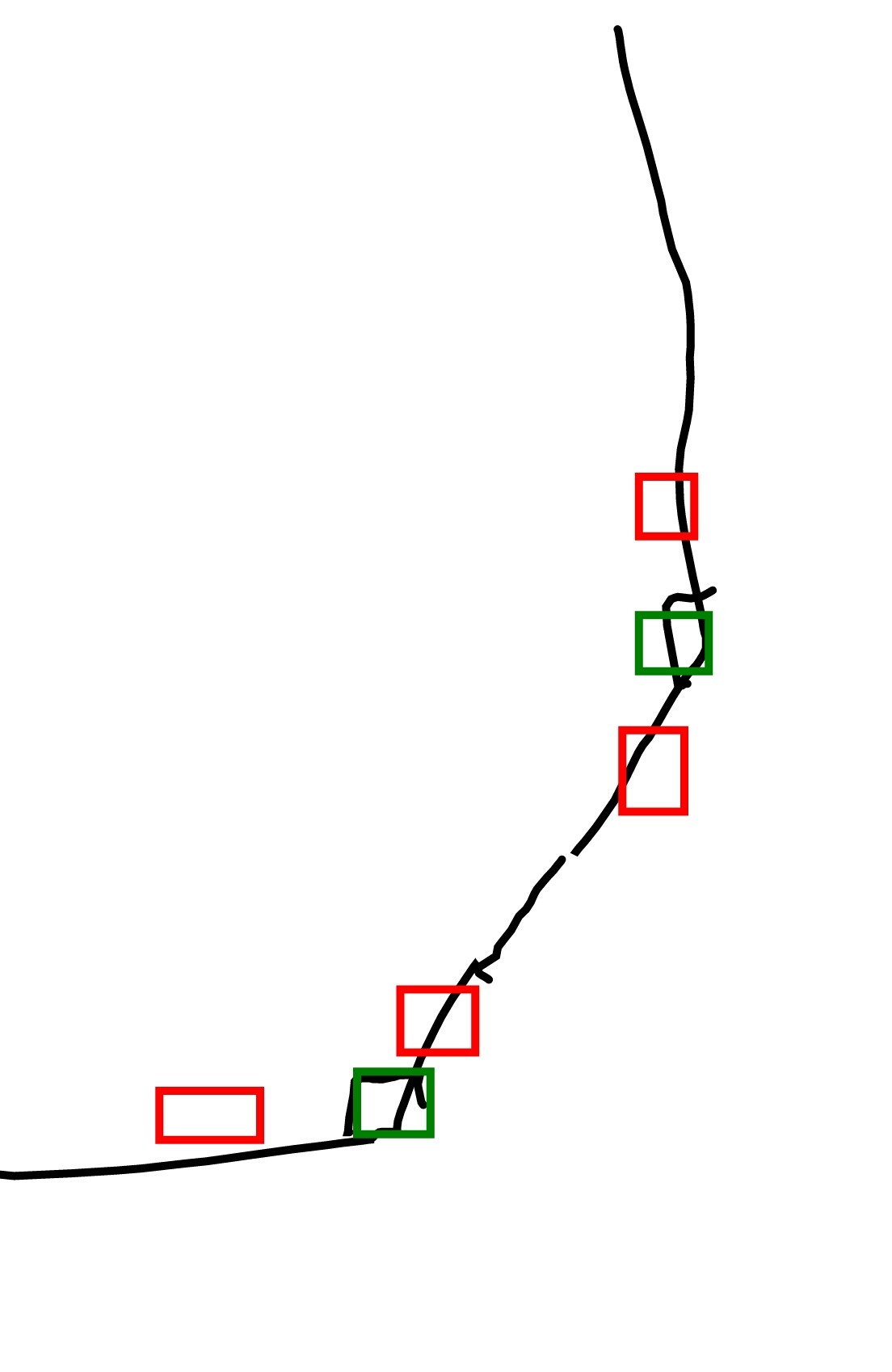

Behöver lite hjälp med hur stolparna ska placeras på altanen. Jag har en avfasning på ena hörnet i 45grader och nu vet jag inte hur man placerar stolparna på bästa sätt
Ska de placeras direkt i hörnet eller en 20-30cm ifrån och endast gera ihop staketribborna i hörnet?
Bifogar en bild från mobilen (paint i mobilen är inget vidare)
Placering av stolparna enligt rött eller grönt?
Schematisk bild som visar placering av stolpar längs en linje, markerade med röda och gröna kvadrater.
Någon måste ha gjort en liknande altan?!

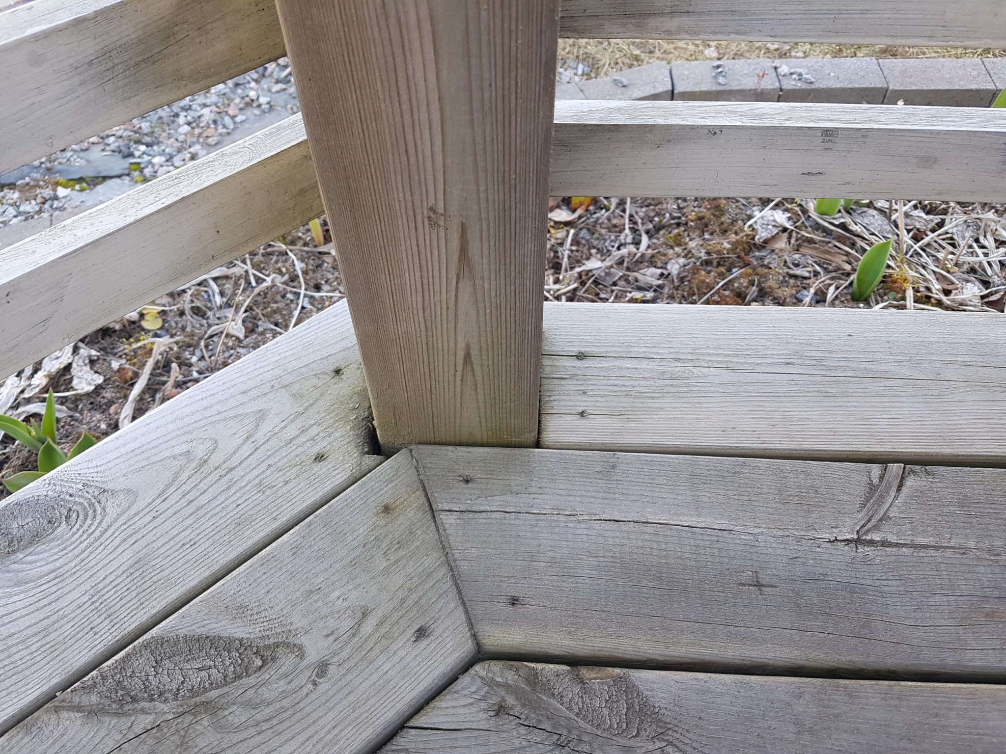

Jag satte mina dikt än mot hörnet på ena sidan (insidan). Ett av stolpens fyra hörn ligger alltså mitt i vinkeln. På insidan. Jag är nöjd.
Detalj av trätrall och staketstolpe i ett utomhusbygge med synliga träfibrer och skruvanslutningar.
Mikael_L
Ok tack för svar! Gjorde likadant efter att ha testat flera olika lösningarna. Återstår att de hur resultatet blir när staketribborna kommer dit. Vad har du för "ribbor"? 28x70?
Någonting ditåt. Jag har blandat sådana och ungefär hälften så breda för att få lite liv i det.
