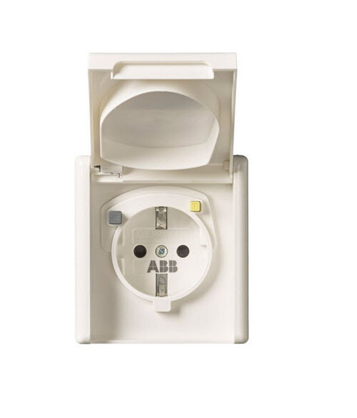

Du kan köpa ett uttag med JFB ( typ abb som har vidarematning ) och koppla hela badrummet via uttaget.
Vägguttag med inbyggd jordfelsbrytare från ABB med vidarematning, lämplig för badrumsinstallationer.
Vägguttag med jordfelsbrytare, svart knapp för av/på och gul knapp för test, seriekoppling möjlighet, Jussi-serien, 30 mA, färgstabilt material.
MagisterBister och 1 till
