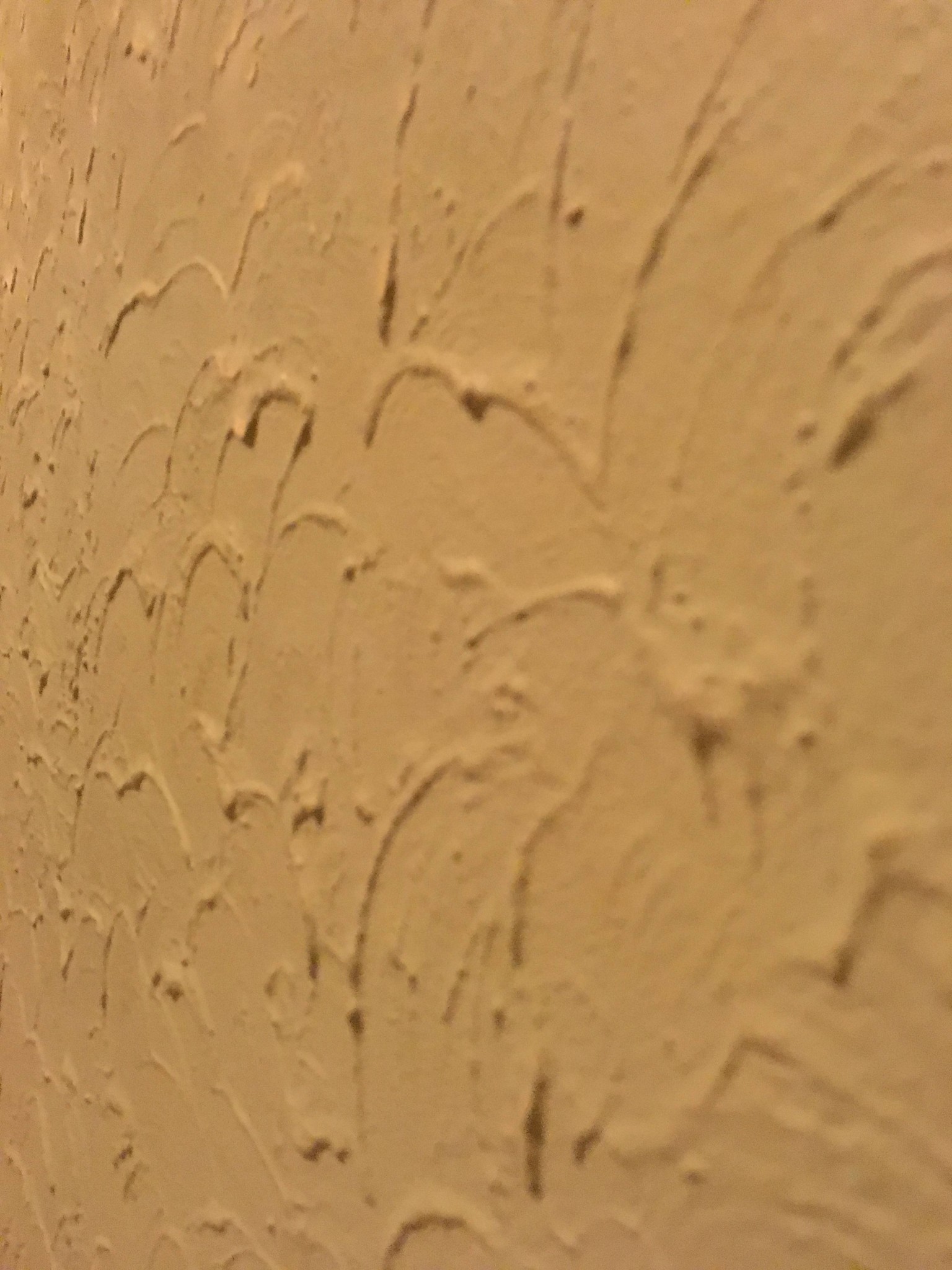

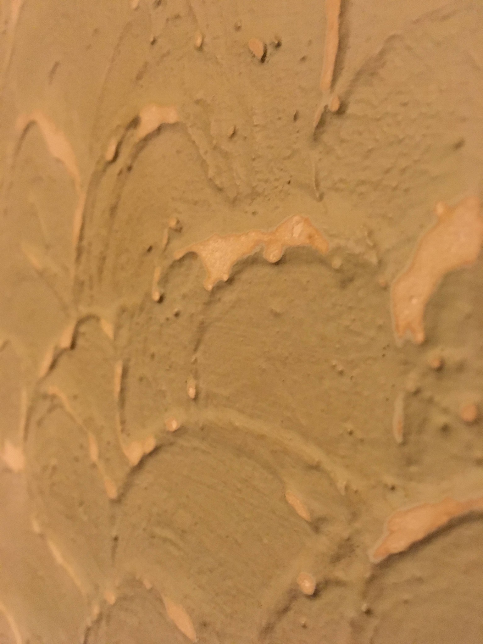

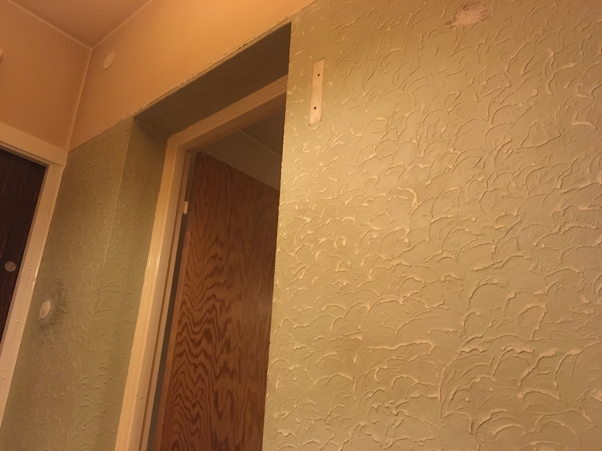

Jag tänkte fråga forumet om råd. Jag renoverar en hall med ”pizzaputs”, dvs förmodligen gipsputs som är duttat i ett mönster och sen målat med plastfärg el nått liknande. Topparna är väl uppemot 5 mm höga. Jag testade att slipa med excenterslip och det gick rätt bra att mala ner det värsta. Tanken var att sen spackla över det sista ojämnheterna.

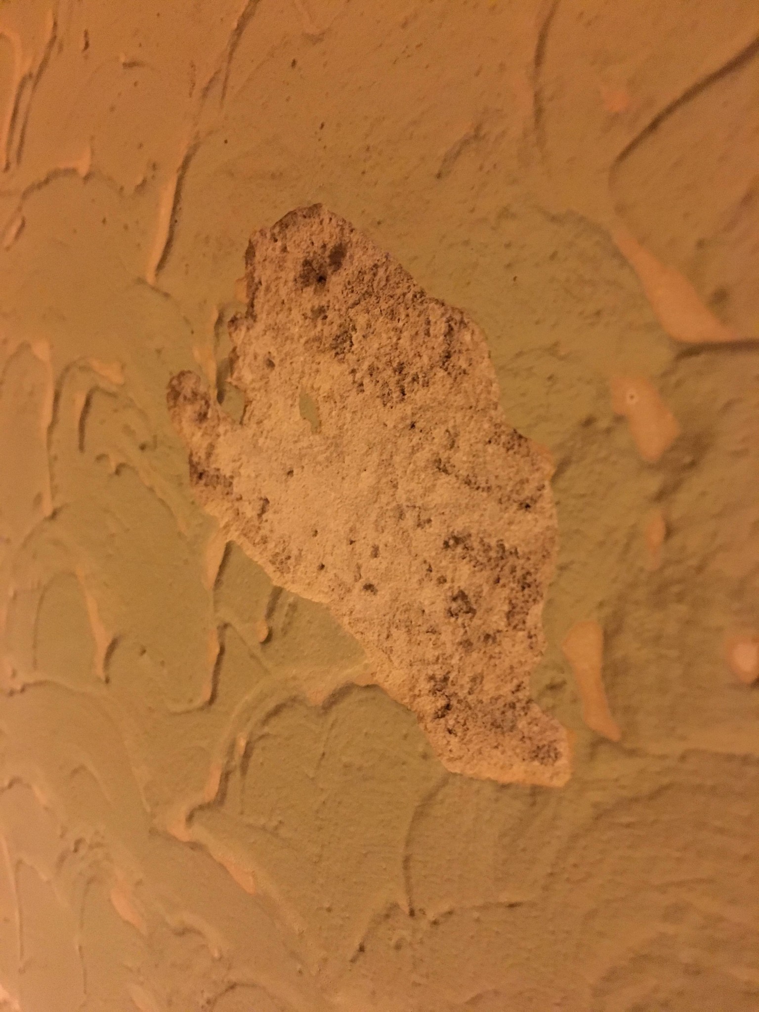

Men så började jag peta lite på det som var kvar. Det föll ner rätt lätt. Problemet är att också den underliggande putsen följer med på sina ställen. Men det går att få bort.
Mina frågor:
1. Är det bäst att spackla över pizzaputsen eller ta bort den helt? Jag tänker på vidhäftning etc. Det hade ju varit skönt att slippa ta bort all pizzaputs.
2. Vilken sorts puts/spackel använder jag bäst vid de olika fallen? Funkar det med sandspackel eller är det bättre med gipsputs? Behöver jag använda banor för att få det slätt med gipsputs tror ni?
3. Hur gör jag med ytterhörnen? Måste där in en stålprofil?
Och nej, att sätta över renoveringsgips är inget alternativ. Jag vill behålla foder, socklar etc.
