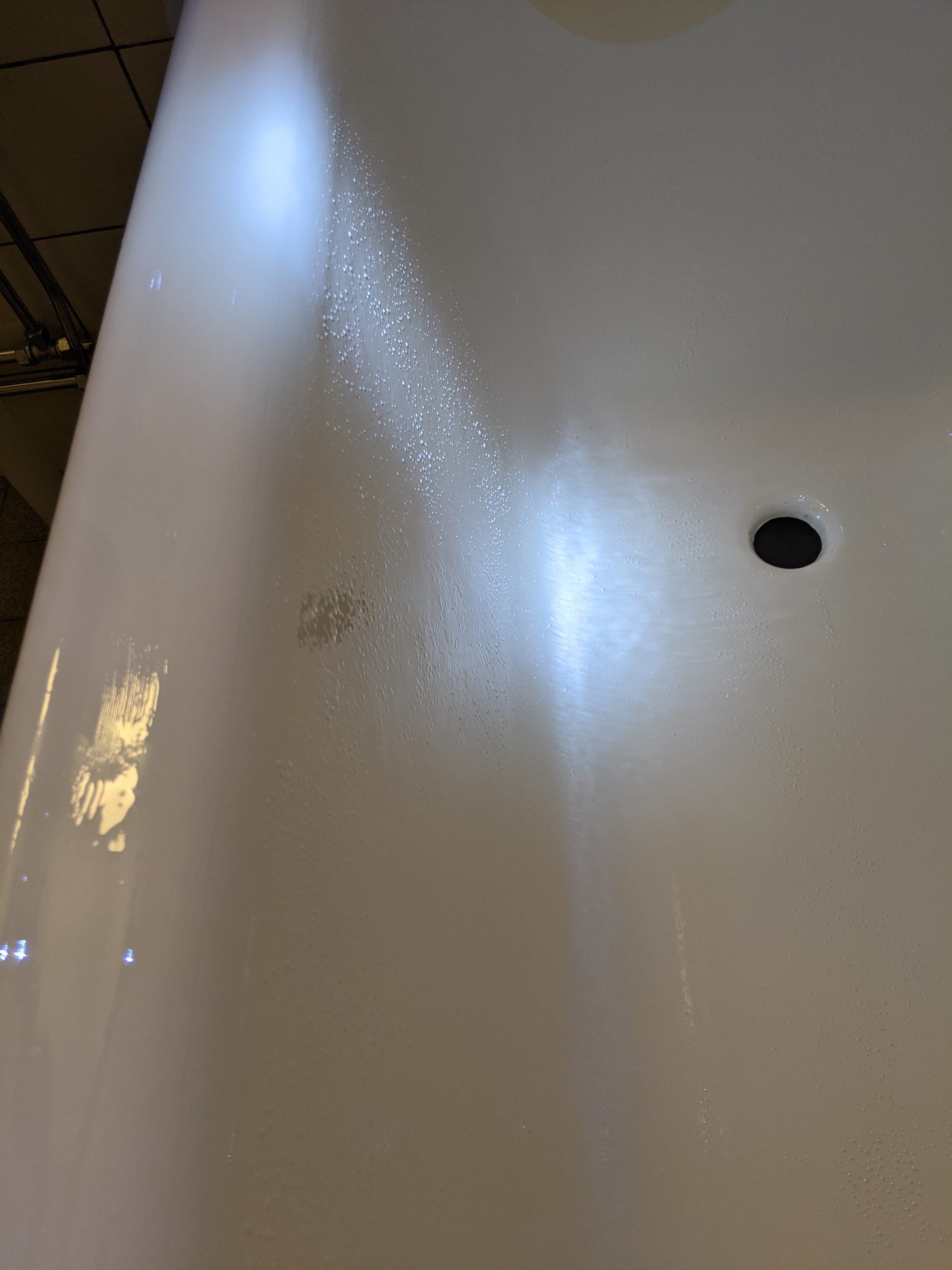

Hmm, det kanske det kan vara ja. Men nu ska jag testa måla, jag har ingen aning om hur man skulle kunna putsa upp plast så att den fortfarande/ändå blir slätNetNut skrev:
Börja _först_ med ättika för att se om det inte bara är kalk. I så fall behöver du inte måla alls!
Se till att ättikan ligger kvar en stund innan du torkar/gnuggar genom att exvis lägga på en trasa/hushållspapper så att ättikan inte rinner av med en gång. Bikarbonat+ättika är också bra. (Och bikarbonat är mycket bättre och effektivare än bakpulver). Nuförtiden kan man ju köpa bikarbonat i stora "kryddburkar" för en överkomlig peng. https://www.expressen.se/leva-och-b...mmet-skinande-rent-med-attika-och-bikarbonat/
Biltemas badrums-/duschrengöring bildar ett skum när man sprejar på. Funkar ganska bra på blandare, kakel och fogar, duschvägg av glas osv. Men biter kanske inte på flera decenniers kalkavlagringar på badkaret!

Yes, jag missade visst skriva det, men jag körde i 2 timmar i fredags med ättika och bikarbonat om vartannat, men ingen skillnad. Och det känns verkligen inte som kalk, utan snarare som en plastyta som har ruggats med 60-sandpapper eller nåt.
Well, så jag målade igår.
1. nästa gång ska jag ha mask. badrummet är bara själv-ventilerande (inga fönster). trots att jag öppnade ventiler, fönster osv överallt i lägenheten så kände jag definitivt att jag inte andades hälsosamma grejer.
2. resultatet hade nog kunnat bli bra... om jag inte använt en skumroller som skapade en massa småbubblor.
jag hade läst ngnstans att de bubblorna kommer försvinna, men det gjorde de icke
där jag målade med pensel ser det fint ut.
well, jag får låta det härda och sen se om det verkar hålla bra. om det gör det så gör jag nog om det en gång till.
jag får se det positiva nu med att jag får möjlighet att "test-nöta" lite på ytan för att se om det känns som att detta är ett rimligt alternativ.
