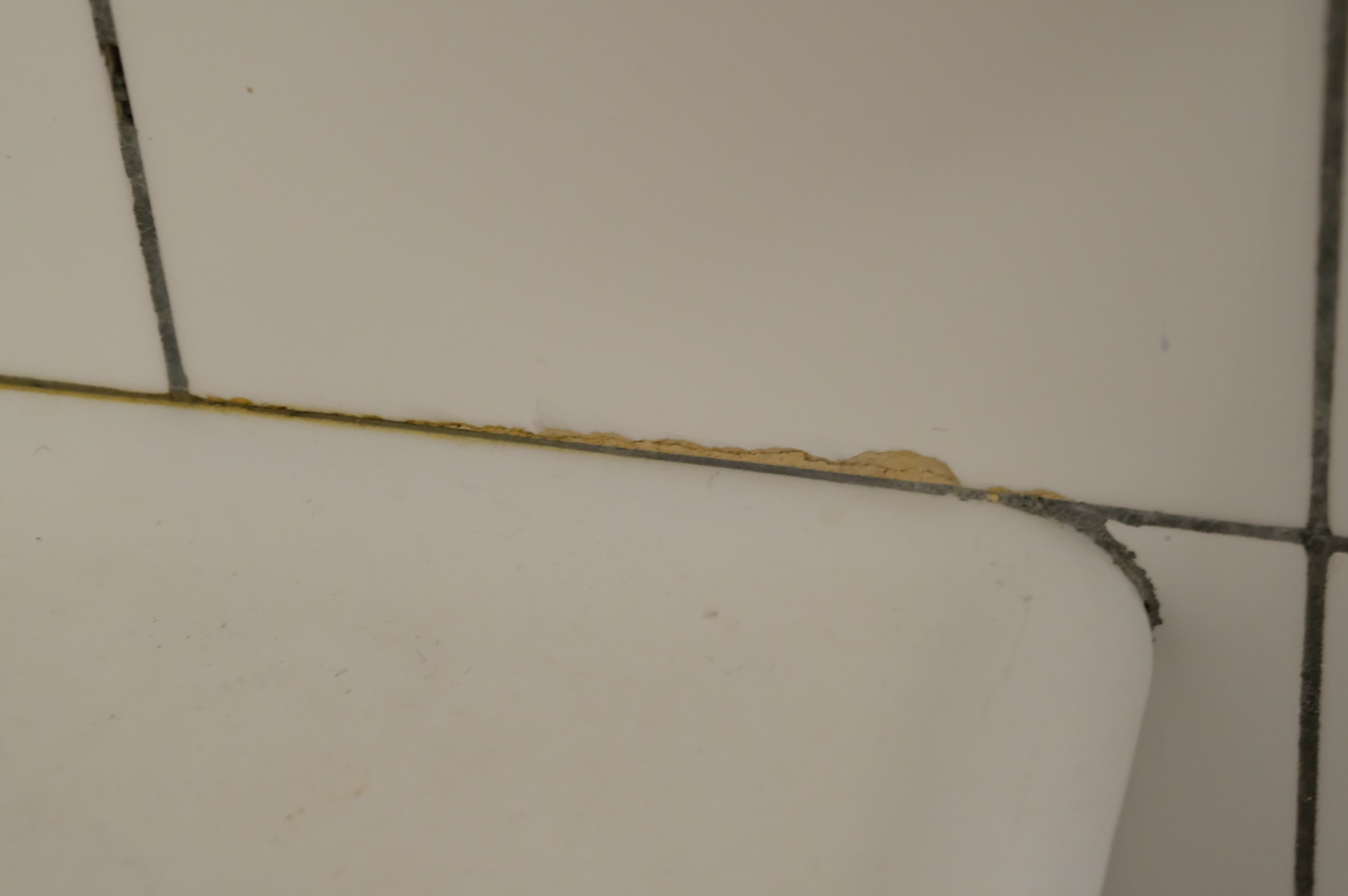

Jag tänkte renovera badkaret (inbyggt) lite. Ytan på det är som sandpapper. Har köpt en 2komponentsfärg för det och hoppas att det blir hyfsat. Kan nog inte bli sämre iaf
Kaklet runtom ser ut som fan också. Tänkte se om jag kan få lite råd om det?

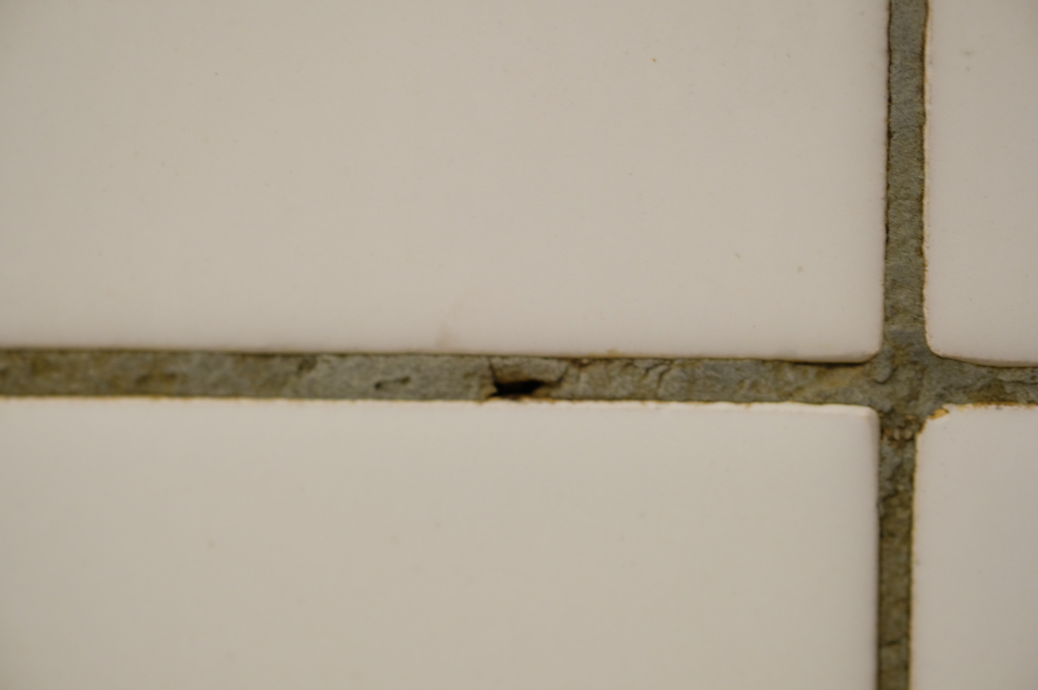

Den där fogmassan (vad heter det?) är lite sprucken och antagligen möglig här och där.
Klorin? "kakel och fogrent 650ml"?
Kan man fylla på med lite ny massa tror ni?
Kaklet är lite krackelerat och flisor fattas på vissa ställen.
Går det att göra något alls åt detta?
Och slutligen. Om någon någonsin har målat ett badkar med 2komponentsfärg och har några tips om det så tar jag gärna emot!

Gamla badkar består normalt av emaljerad stålplåt och de målar man då med emaljfärg.P pirx skrev:
Fogmassan kan man nog inte fylla på i så tunt lager utan då behöver man kratsa ur fogen först och då är det lätt att slå ut flisor i kanten.P pirx skrev:
Men det finns fogfärg man kan måla med. Det finns också särskild kakelfärg.
Annars har väl det där badrummet väntat på en renovering i många år redan och fixar man ytan är det svårare att komma sig för med att riva ut alltihop.
Jag hittade en kakelfärg. Det verkar som att man kan/ska måla över allt med den. Dvs heltäckande lager över kakel samt fogar. Kanske ska ta en titt på det.

jag har målat gjutjärn/ emaljerat badkar med tvåkomponentsfärg för länge sedan när plånboken inte tillät en komplett renovering. Är man noggrann blir det fint men ingen långsiktigt lösning för förr eller senare blir det lite sprickor som det går in vatten bakom och färgen flagar.
Mina tips är, rugga upp hela utan med fint sandpapper, även om du säger att det är som sandpapper nu, slipa ändå. Se till att ytan är superren, jag tvättade med rödsprit. Rolla färgen med lackroller, tunna och många lager. Helst ska silen där du stoppar proppen bort så man kan måla under.
Använd absolut inte badbomber, färgat skumbad eller liknande i badkaret för då har du ett badkar som matchar i färg, det gäller även hårfärg som ska sköljas ur.
Har även gjort samma kakelresa men jag skrapade försiktigt ut mina fogar helt och fogade om, målade plattorna innan omfogning så färgen inte blödde ut i den. Använde vanlig, icke vattenbaserad hobbyfärg och principen är samma som med badkaret. Kaklet höll sig bättre än badkaret pga ovan nämna lärda läxor.
