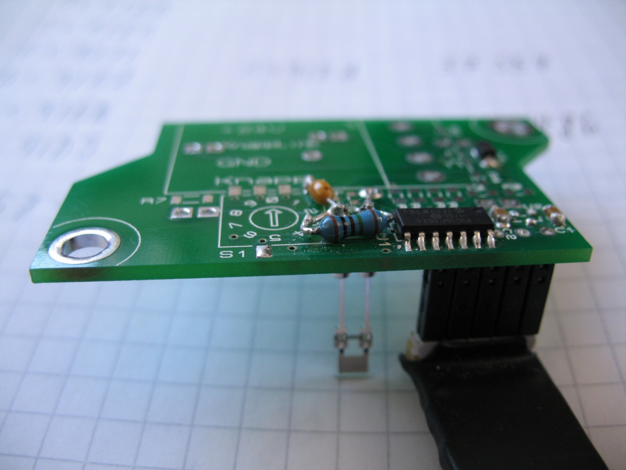

Kommer du någon vart med dina sensorer? Jag har gjort ett nytt ryck med fuktsensorn och kommit lite längre den här gången. Jag använde en PIC16F1824 som har en inbyggd hårdvara för att mäta små kapacitanser. Det som är problemet denna gång är kalibrering. Jag har provat metodiken i bifogad PDF med det enda salt som jag hade hemma. Tillverkaren av sensorn skriver i databladet att det skall räcka med en enpunktskalibrering. Jag blir tveksam till kalibreringen när jag mäter upp 20% RH i rummet.
http://www.smartec-sensors.com/assets/files/pdf/application_notes/APPHS0701.PDF
http://www.smartec-sensors.com/assets/files/pdf/manuals/SMTHS07-08AN.pdf
