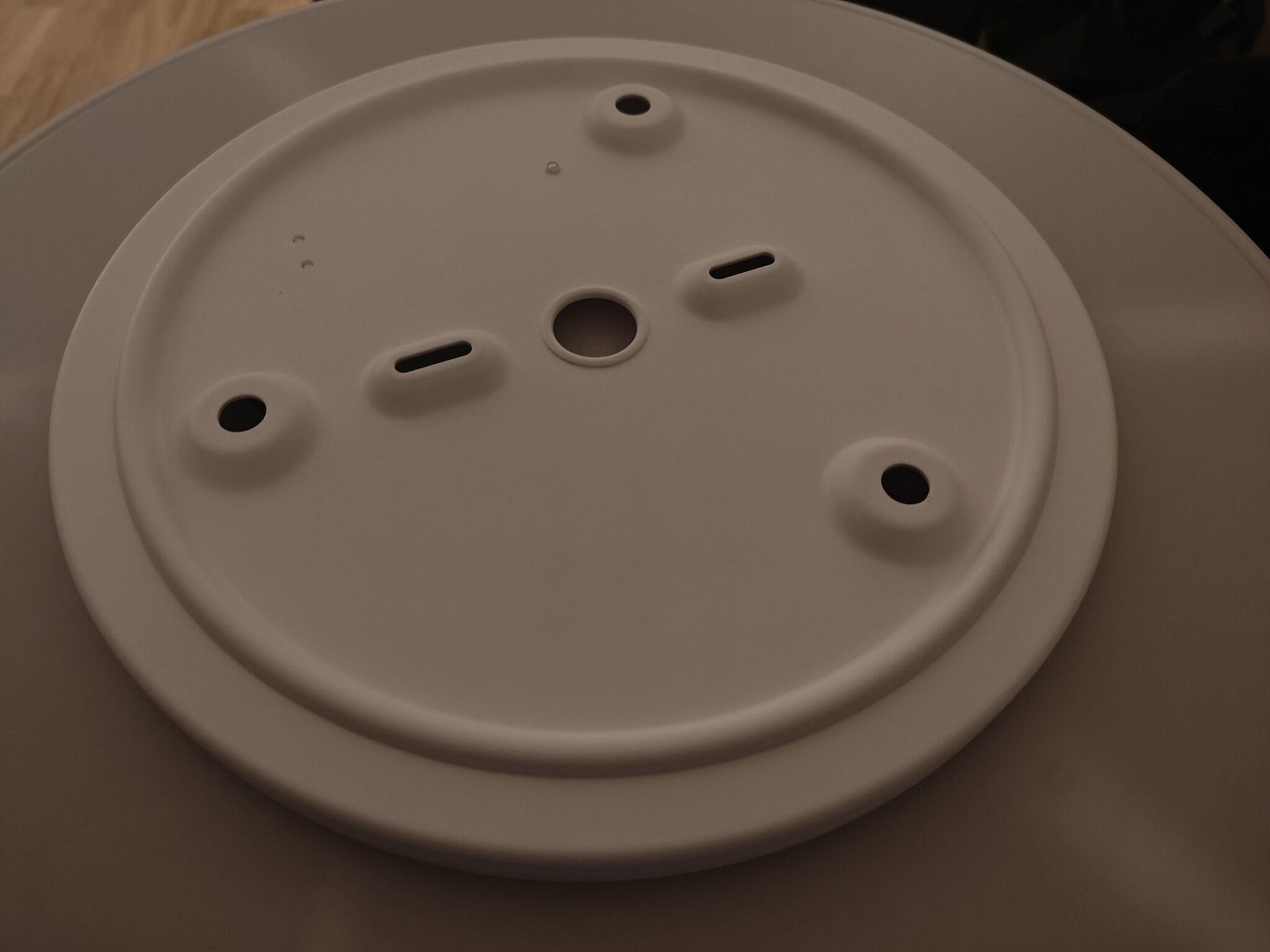

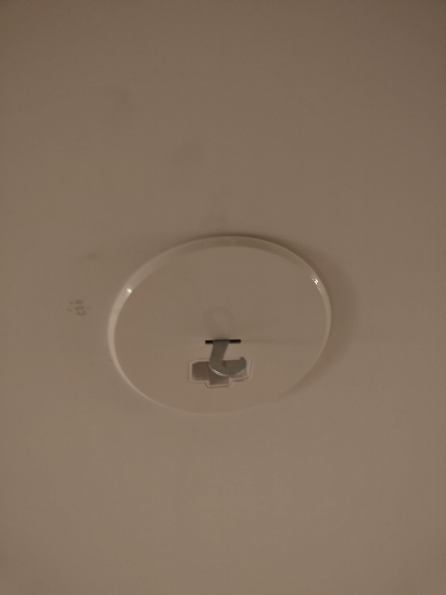

I nya lägenheten har vi DCL kontakter med en krok i ett betongtak. Mina Philips Hue lampor är gjorda för att skruva direkt i taket. Jag kan så klart skruva men med tanke på graden av åverkan så slipper jag gärna detta. (Jobbet, oljudet och skadan i taket på en hyresrätt).
Finns det någon bygel eller annan lösning man kan hänga i kroken och skruva fast i lampan, eller hur hade ni löst detta?
Jag har löst liknande problem med en Philips scenswitch plafond genom att modifiera fästet (bottenplattan)
Klippte upp hål för dcl och borrade hål för dosskruvarna i bottenplattan. Sen loss med ena dosskruven och skruva upp plattan, sen andra dosskruven och så är fästet på plats. Bara att montera i dcl och vrida fast plafonden.
Bygger på att kroken går att ta bort, gick fint på mina Schiederuttag. Annars kan man ju ta bort uttaget helt och montera fast, men fortfarande använda dosskruvarna för att sätta upp bottenplattan.
edit: din bottenplatta ser det redan ut att vara förberett för att använda dosskruvarna.

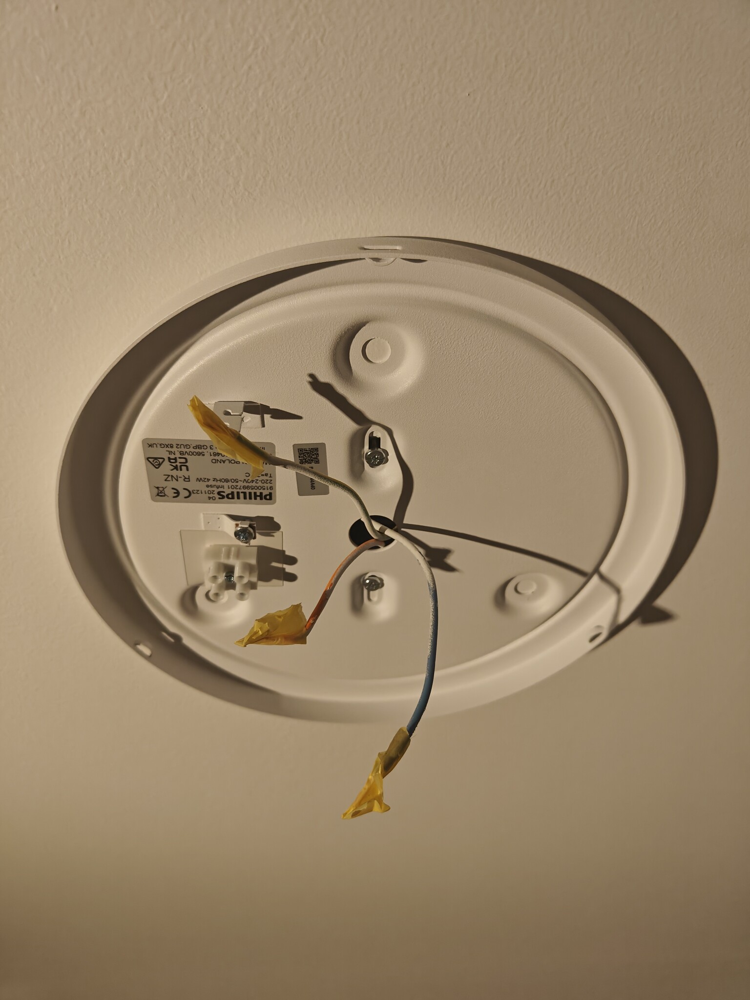

Jag frågade samma sak på Facebook och fick där förslaget att plocka bort uttaget helt och använda dosskruvarna vilket visade sig fungera strålande
