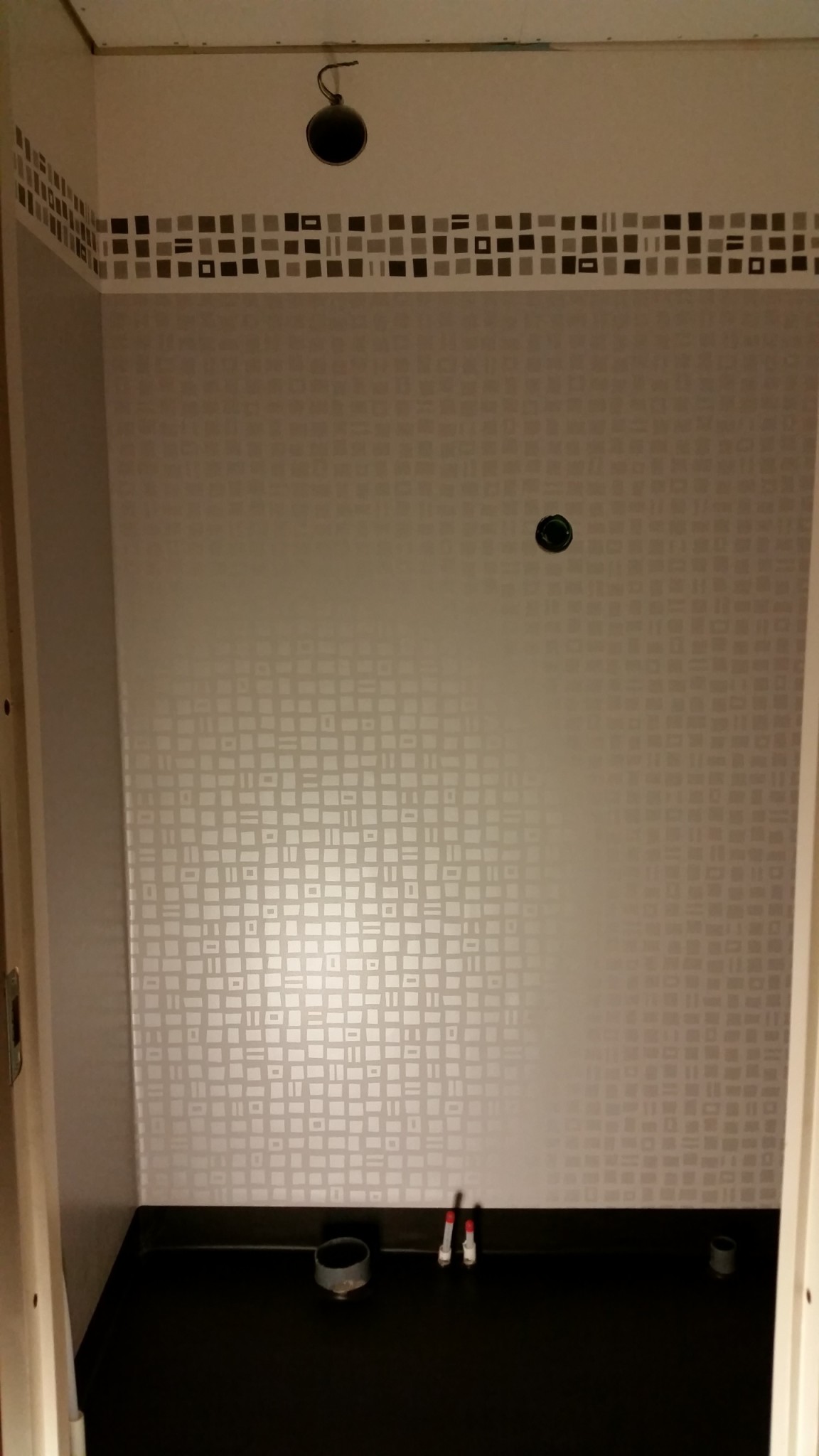

Hej på er!
Jag har lite nybörjarfrågor.
Jag har pex 16 och vill koppla på en ballofix som jag redan köpt.
Ska från pex till 12 kromrör.
När jag beställde den så trodde jag det var kläm på båda sidor men icke.
Utan det var kläm på ena sidan och sen var den utan mutter och en raksida på andra sidan.
Vad är det jag ska köpa för att få på den på pexröret.
Köpte nån hylsa och mutter för kläm till pexröret, men det får jag inte ihop på den raka sidan.
En annan fråga är.
Hur mycket av ytterröret på pexen spar man ovanför den svetsade badrumsmattan?
Hur mycket av själva pexröret spar man ovanför innan man sätter typ ballofixen.
Finns det nån standard på höjd från golv när man drar rör i badrum?
Följer man avrinningen eller sätter man rören rakt efter vattenpasset? :x

Man får egentligen inte ha rörgenomföringar i golv enligt säker vatten. (det kan kringgås med en klack) kolla upp det.
Vilken tillverkare av rör? Jag tycker att enklast med övergång skulle vara :

En s.k "halvkoppling" är vad du behöver. Den kan anslutas mot en gängad rördel, som du tydligen har på ventilen.
http://www.rinkabyror.se/artikel/halvkoppling-pal-pex-16x15r/
Men som sagt, om detta är ett badrum så är det inte godkänt med rör upp genom golvet. Och om man har rör som kommer ut på ett godkänt sätt genom väggen så använder man en väggbricka ex:
http://www.rinkabyror.se/artikel/vaggbricka-enkel-15-pex/
Men en sådan vore väldigt udda att ha på golvet. Och godkännandemässigt blir den nog ännu värre.

Rent spontant så undrar jag om du ska dra allt det eller om du har en cert. person som ska göra det?
Det är inte för att vara taskig men med dina frågor verkar det inte som du är så van i våtutrymme så det kanske vore bäst att låta någon som kan göra det?
