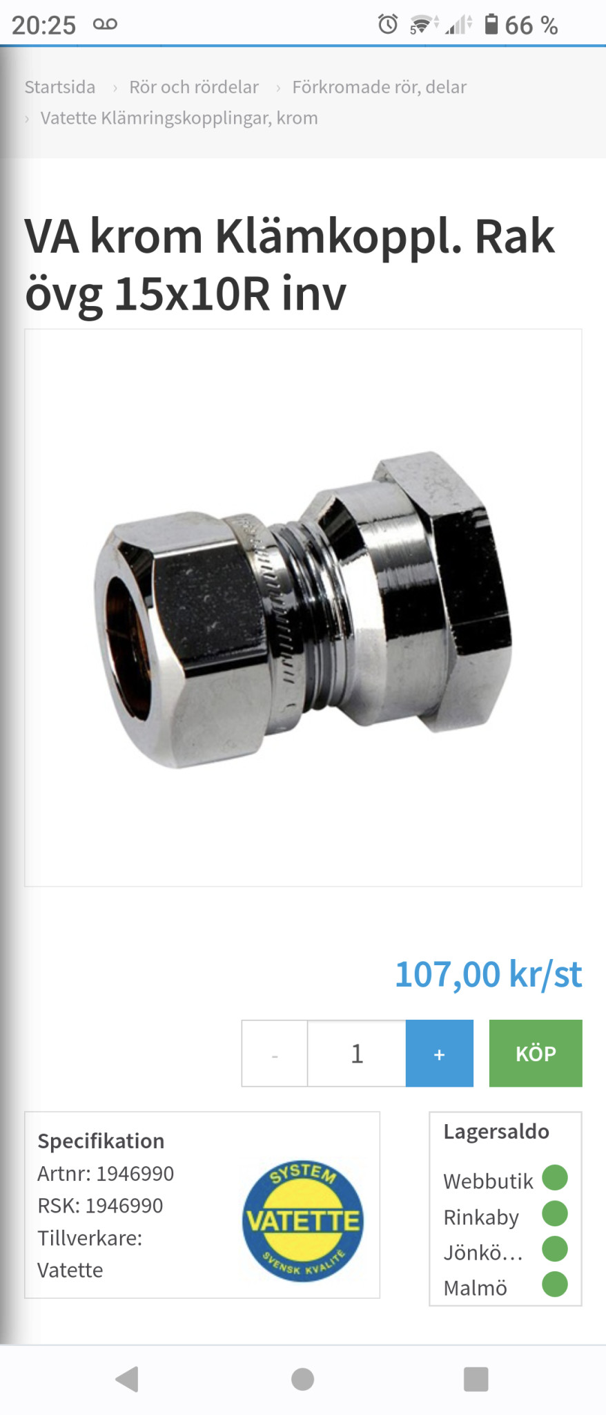

Brukar lösa de flesta utmaningarna bara av att läsa, men nu har jag kört fast!
Har dragit 15 mm PEX-rör till köket och vill ansluta det till fördelaren. Den är av 70-talsmodell och det är idag anslutet 12 mm kopparrör via klämringskoppling. Det sitter alltså en 3/8 hane på fördelaren. Trodde det skulle vara enkelt att via någon övergång kunna ansluta mitt PEX-rör, men kan inte hitta rätt i djungeln. Hur ska jag göra?

3/8 borde vara det som benämns som g10
https://www.rinkabyror.se/sida/hjalp/storleksguide/
Tror denna kan passa rakt av.
https://www.vvsochbad.se/pex-transi...MMawuXnxJolTt2tMaeiejI2MUaay5FXAaAnCSEALw_wcB
Eller tänkte du hitta en övergång mellan 12mm cu och 15 pex?
