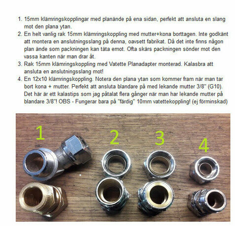

10mm från vatette har slät ände!
C Cottus skrev:
Okej då har jag missförstått. Förstod det som att man kunde ta bort mutter och klämring och då slippa en lösning med planadapter.
Du har uppfattat detta korrekt!
Men det måste vara en 10mm ända, ej förminskad.
Den du länkar till ovan fungerar kalasbra som du tänkt!
https://www.byggahus.se/forum/threads/byte-av-blandare-i-koek-se-bild.523572/post-5815087
Fyra olika metallkopplingar med nummermarkeringar, inkluderar 10mm klämringskoppling och planadapter. Placeras på träbord, text med beskrivningar ovanför.
Cottus och 1 till
Krilleman

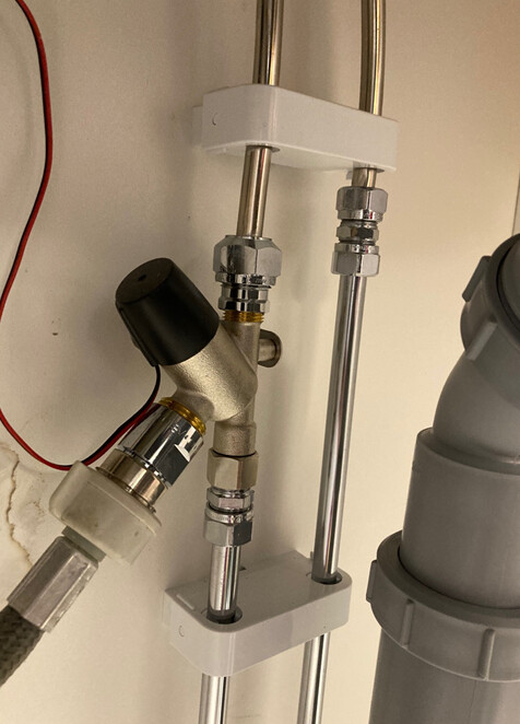

Hittade en bild på den jag installerade senast.
(Fast jag ser nu att det inte är en Knycklan, det är en Oras...)
Jag var övertygad om att det var en knycklan, minndes visst fel där...
Så min initiala uppgift om att det gick fint beträffande gänglängden är inte helt säker...
Ibland är det bra att fota saker. 😊
Det är en VA 12x10 som sitter undertill.
Upptill är det en bussning 10x15 med slät invändig ansats från Trio, sen VA halvkoppling 15x10. Kopparrör på blandaren faktiskt!
Klämde även dit en backventil direkt på anslutningen innan ny bussning 15x20 med slät invändig ansats från Trio.
En detalj är också att komma ihåg att byta ut insatsen i den övre klamman från Faluplast från standard 15/12 till 15/12/10 så att den nyper ordentligt på 10mm rören från blandaren.
Distanserna på klammerna (10mm) är endast till för att även kunna använda fästet på avstängningen.
Ska det vara, så ska det vara ordentligt! 😊👍

Blev kalasbra! ✅✅

Tack för exemplet på hur du gjorde!
Om det nu inte tätar ordentligt mot Knycklan pga. för djup gänga, vad är en lämplig "förlängning" att klämma dit?
