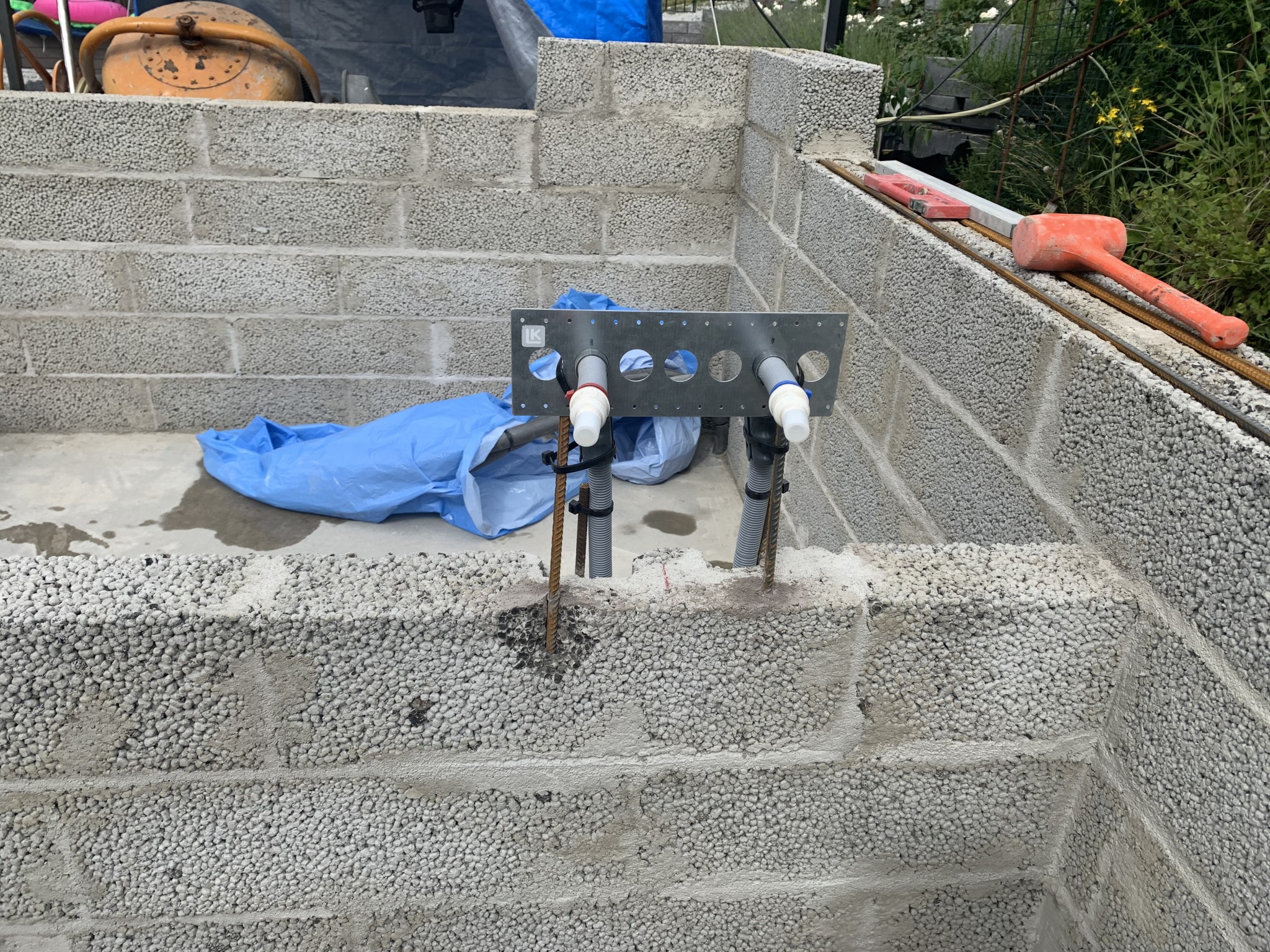

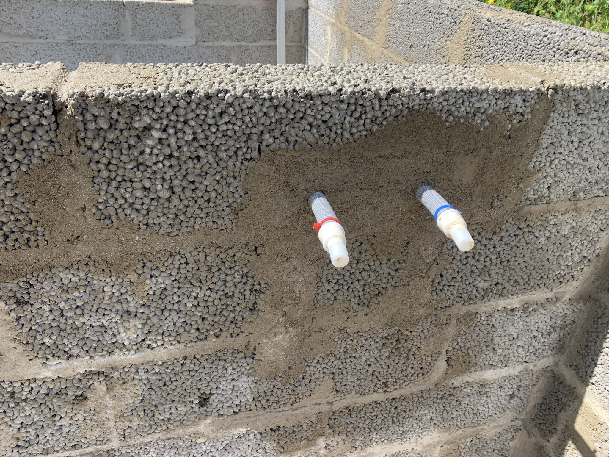

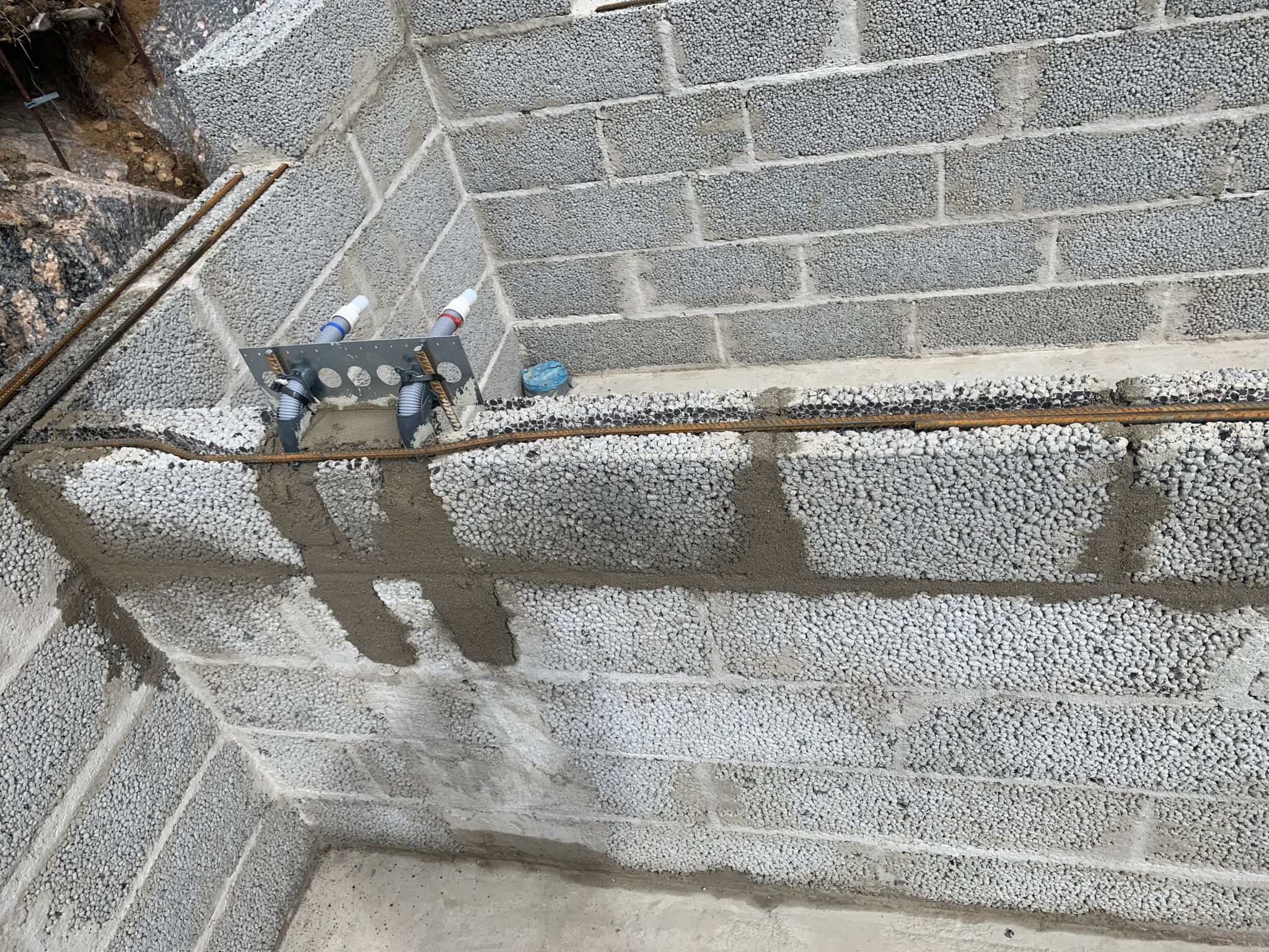

Jag hakar på tråden om det är ok eftersom jag också sitter och ritar ett blivande Attefallshus och har många frågor runt PEX RiR. Stora huset byggdes för 12 år sedan med koppar/prisol så detta är helt nytt för mig.
Jag planerar att mura badrumsväggen i Leca och skall ha dusch, handfat, WC på denna vägg men frågan är hur man enklast löser det. Samtliga bilder/dokumentation jag har hittat utgår ifrån en regelvägg. Självklart skall det ju spåras in i Lecan men väggdosor eller väggbockstöd?
Jag kan välja bredd på Lecaväggen så det går att anpassa och jag gillar väggbockstöd eftersom väggdosor verkar innehålla en hel del extra kopplingar men någon som har fräst in PEX RiR, eller har några andra tips på fabrikat/modell?
Ok, så LK Väggbockstöd Grip med Väggskena kapad i lämplig längd för att få rätt c/c mått (160 mm) borde fungera bra att spåra/mura in i Lecaväggen?
Måste man sen använda LK Blandarfäste enkel, det ska väl vara samma tillverkare hela vägen så att säga? Det verkar vara betydligt mindre anslutningskopplingar att välja på med LKs väggbockstöd än om man väljer deras väggdosor?
Det går fint. Det är inte ofta man råkar på dessa jobb med leca-vägg i badrum, men det inträffar ibland.ByggaNytt skrev:

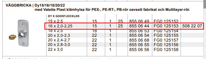

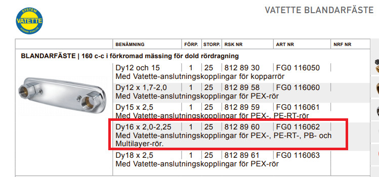

Aha, så det är ok att blanda fabrikat! Då kan ju ett blandarfäste till duschen passa nedan?
och väggbrickor för handfat/WC?

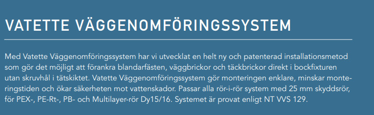

Jag såg nu att även Vatette hade en blå väggbockfixtur som i kombination med deras blandarfäste för dusch verkade riktigt bra, MEN de säljer väl inte några rör? Det står dock i katalogen att det "passar alla" rör-i-rör system med 25mm skyddsrör?
Typgodkännandebevis:
http://www.vatette.se/fileadmin/upload/microsites/vatette/Typgodkannande/Sverige/0073-08_Vatette Vaggenomforingssytem.pdf
Det är alltså rör/slang + väggbocken/dosan som skall vara samma fabrikat, sen vad som kopplas på utanför väggen är valfritt fabrikat.
