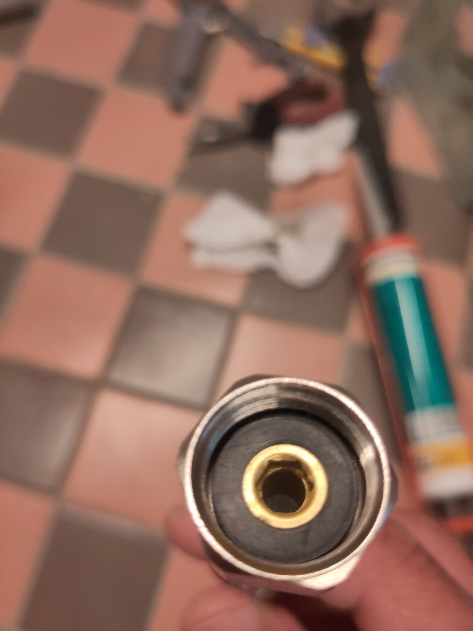

Jag ska koppla in en toalett, jag har dragit LK Pex 16 rör i rör som sticker ut ur väggen.
Visst passar Vatettes väggbricka RSK 8550644 att koppla till LK Pex 16?

Det blir jättebra!P ptk skrev:
Använd valfri artikel ut Vatettes sortiment med klämringskopplingar (15mm i brickan) för att komma vidare. 👍

Jag är fortfarande nybörjare på VVS men gjorde en liknande koppling (anslutningsslang på vatette kulventil) och fick då lära mig att det behövs en planadapter för att få rätt typ av ända mot packningen:
https://www.rinkabyror.se/artikel/va-planadapter-15-15r-/
Ingen extra packning, men som redan nämnts så behövs en 15mm planadapter för att det där ska bli bra med den vinkeln.P ptk skrev:
