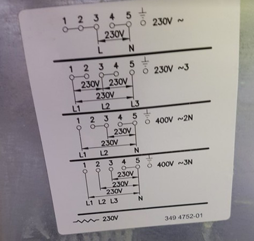

Jag har ju kopplat in på 3 fas nu, kan det vara så att jag ska koppla in på enfas? Nu är det kopplat som det nedersta diagrammet i bilden.. tror jag?
Anslutningsscheman för elektrisk apparat med tre olika konfigurationer för enfas och trefas.
Har du en fullkopplad Perilex med tre faser och nolla så är det det nedre schemat du ska använda.
Jo jag har ju 3 faser och nolla mellan dem.
Att det är 230 mellan nolla och fas innebär det att jag kör 230v på spisen? eller är det 400v eftersom det är det mellan faserna?
Enligt kopplingsschemat så är elementspänningen 230V. Elementen är anslutna internt i spisen mellan fas och nolla. Men har du en fullkopplad perilex så har du gjort rätt som kopplat enligt det nedersta alternativet.
Funderar lite på bygeln mellan 4 och 5. Om den saknas kan det bli konstigt. Kolla att den verkligen sitter enligt schemat.
Hur ser det ut i kontakten. Som jag förstod var där bara 4 stift, vilket bör innebära att den endera är kopplad för 3 faser utan nolla, eller 2 faser med nolla.
Vad jag förstod så är även stickproppen 'fullkoplad'.
Ja den verkar sitta enligt schemat.

Den nya kontakten har 5 stift, jag har öppnat upp den och allt verkar sitta på sin plats.
Ingen som råkar sitta på ytterligare något tips? Att något ska ha gått sönder tyckte de på electrolux service var osannolikt, men såklart inte omöjligt. Kan det vara någon felkoppling trots allt, att han haft kopplat på något annat sätt i väggen hos sig och därför installerat kabeln på ett visst sätt? Som blir fel hos mig?
Svårt. Möjligen om du kan mäta spänningarna med belastning ifall en fas faktiskt skulle vara halvt borta pga dålig kontakt. Mät även 400 V mellan alla faser (tre mätningar) för att utesluta osannolika fasbortfall. Annars får du försöka ge dig på kretskortet och se om det går att följa upp.
Vad menar du med att mäta med belastning? 400 mellan faserna är uppmätt redan.
Kretskort känns lite överkurs :(
Med belastning menar jag att du sätter på spisen för att se om spänningen då sjunker kraftigt.
Förmodar att du menar ugnen/ugnarna då. För plattorna fungerar ju inte. En sån mätning ska jag nog kunna ordna!
Nej ugnen fungerar ju, men mät då också. Jag menar hällen som inte fungerar. Om du intermittent får en felkod som klagar på matningen så kanske du hinner ser att den försöker dra en del ström genom att spänningen dippar kraftigt.
Du kan också kasta om faserna på plinten så att ugnen får en annan fas och testa om det gör skillnad.
Men allt detta är långskott.
Nu jäklar. Bestämde mig för att göra som du sa, men passade på att först skruva lös och kika under själva hällen. Petade på de få kontaktdon som jag kunde komma åt och la tillbaka den på plats. Bad sambon starta igång medan jag satt bakom för att mäta ev spänningsfall. Vips så startar åbäket. Nu är allt skruvat ihop och den fungerar fint. Har inte en aning om vad som fixade problemet mer än att det var glapp under hällen.
Lysande. Ta gärna en titt till under hällen för du vill inte ha glappande kabelskor. Om de är friska kan man nypa ihop dem lite så att de sitter tajtare.
