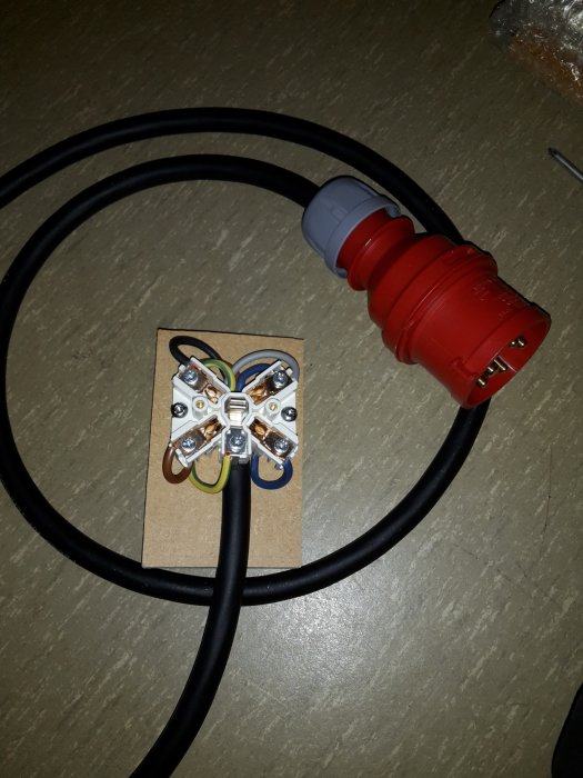

Jag tror jag vet svaret på detta redan nu men finns det en perilex sladdhona? Jag vill ha motsatsen till detta: http://www.bygghemma.se/inomhus/el-...campaign=pla&gclid=CL-ZtJCsqMYCFaPUcgodlxoOIQ
Anledningen är att jag ska bygga om köket och vill kunna koppla in spisen tillfälligt i en handske som jag satte vid elcentralen av just den anledningen.
Naturligtvis inser jag att jag kan byta sladdstället på spisen men när jag tittade så såg det lite bökigt ut och man är troligen tvungen att ta bort hela baksidan på spisen. Proppen är fastgjuten på sladdstället, annars hade man ju kunnat ta isär där....
Ja, jag vet att detta är behörighetskrävande. Jag försöker hitta den minst dåliga lösningen. En variant jag funderat på är att skruva fast ett utanpåliggande perilex på en spånskiva eller liknande och dra en gummikabel med handske från den till centralen.... Känns inte helt lyckat det heller men sparar ett ingrepp i spisen...
Tankar, någon?

Jag tycker att detta är en jättebra lösning bara man får till en dragavlastning. Det är ju en tillfällig lösning vi pratar om och det borde finnas billiga utanpåliggande perilexuttag att köpa på biltema eller liknande.tommib skrev:

Går bra att gå ner en dimension på anslutningskabeln, som både är kort och väl kyld.
Och så är det ju rätt tillfälligt bruk, så energislöseriet i form av kabeluppvärmning är inte något märkbart problem.
Jag skulle säga, ta den kabel som råkar finnas till hands, annars köp en billig.
(Men minst 1,5 mm2)

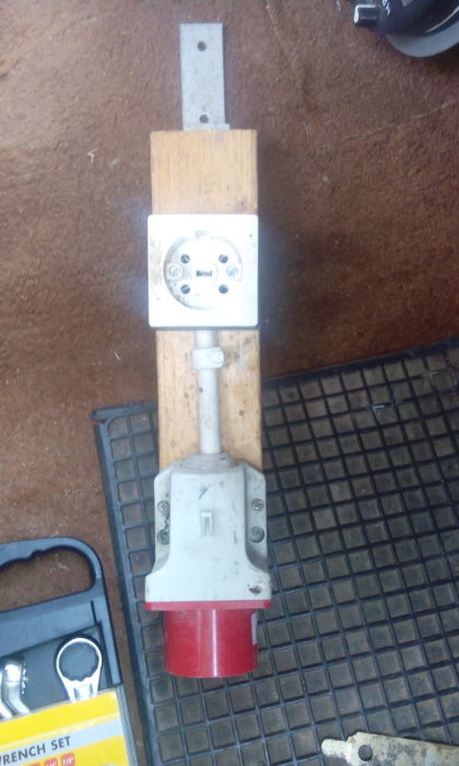

Nu har du säkert redan fixat det efter fina tips. Tänkte dock visa en annan variant som du även får med ett 230 V uttag också. Glöm inte dragavlastningen bara!

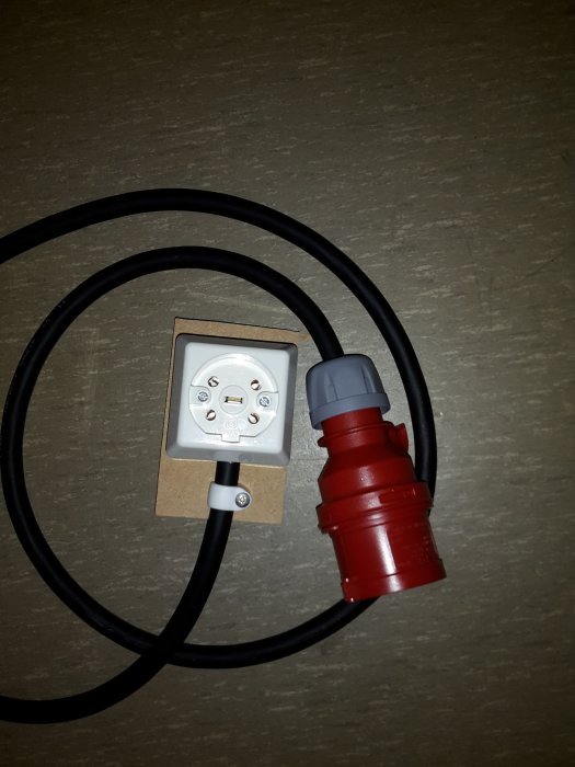

Såhär blev det....
Eftersom 5G2,5 råkade vara framme på Bauhaus fick det bli den, men jämrans vad svårt det var att peta in den genom dragavlastningen på handsken....
I perilexen är kabeln dragavlastad både med skruvklammer och under själva insatsen i uttaget (den är klämd mot MDF-biten). Tänker mig att det räcker för denna högst tillfälliga användning. Handsken kommer att kopplas ur så fort man inte står vid spisen då vi har små barn och perilex inte har petskydd....
Kan för övrigt berätta att Biltemas 50-kr-uttag känns just billigt att jobba med, men den kommer säkert funka. Förhoppningsvis ska det bara hålla i 7 veckor, men man vet ju inte....
