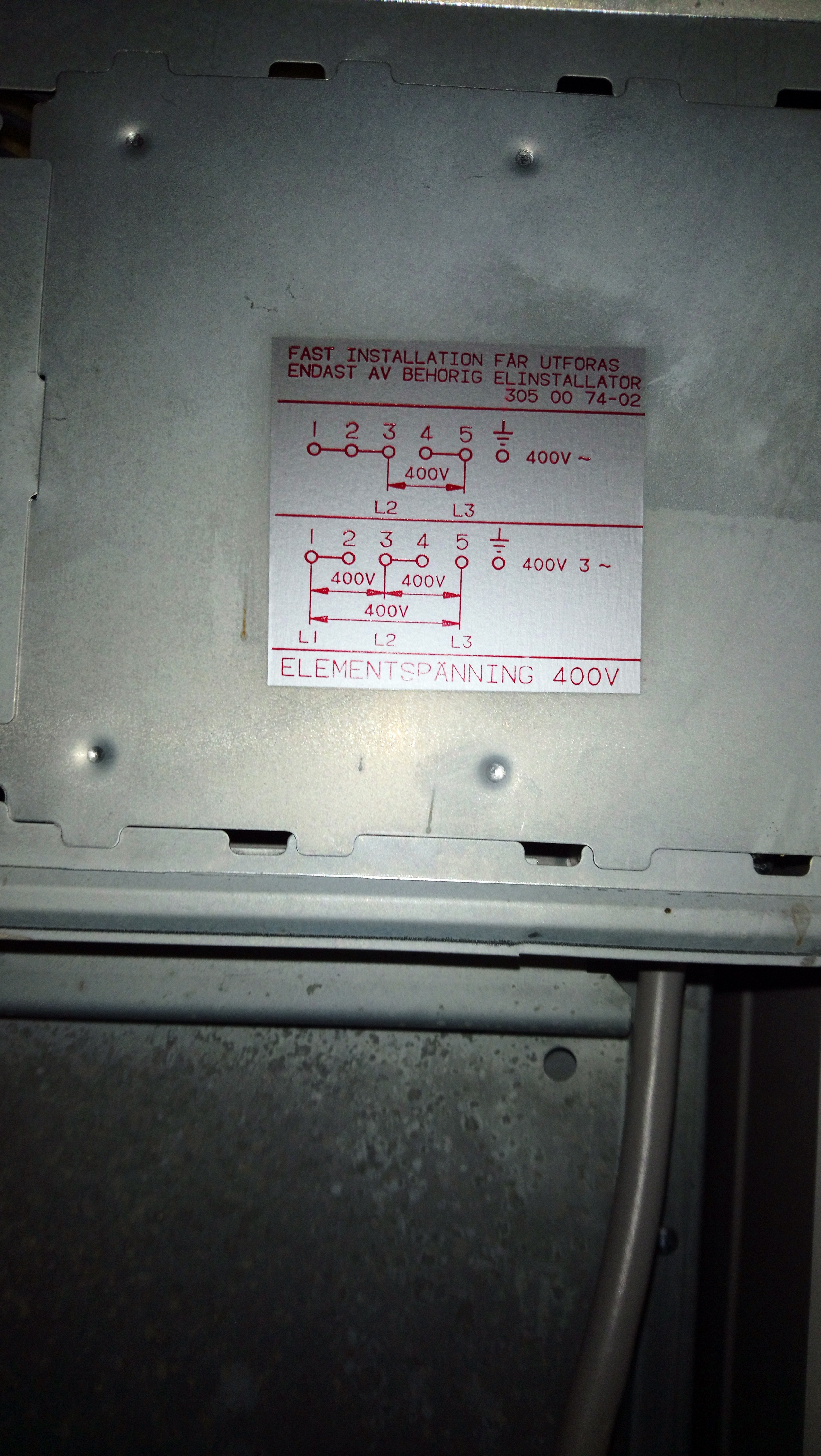

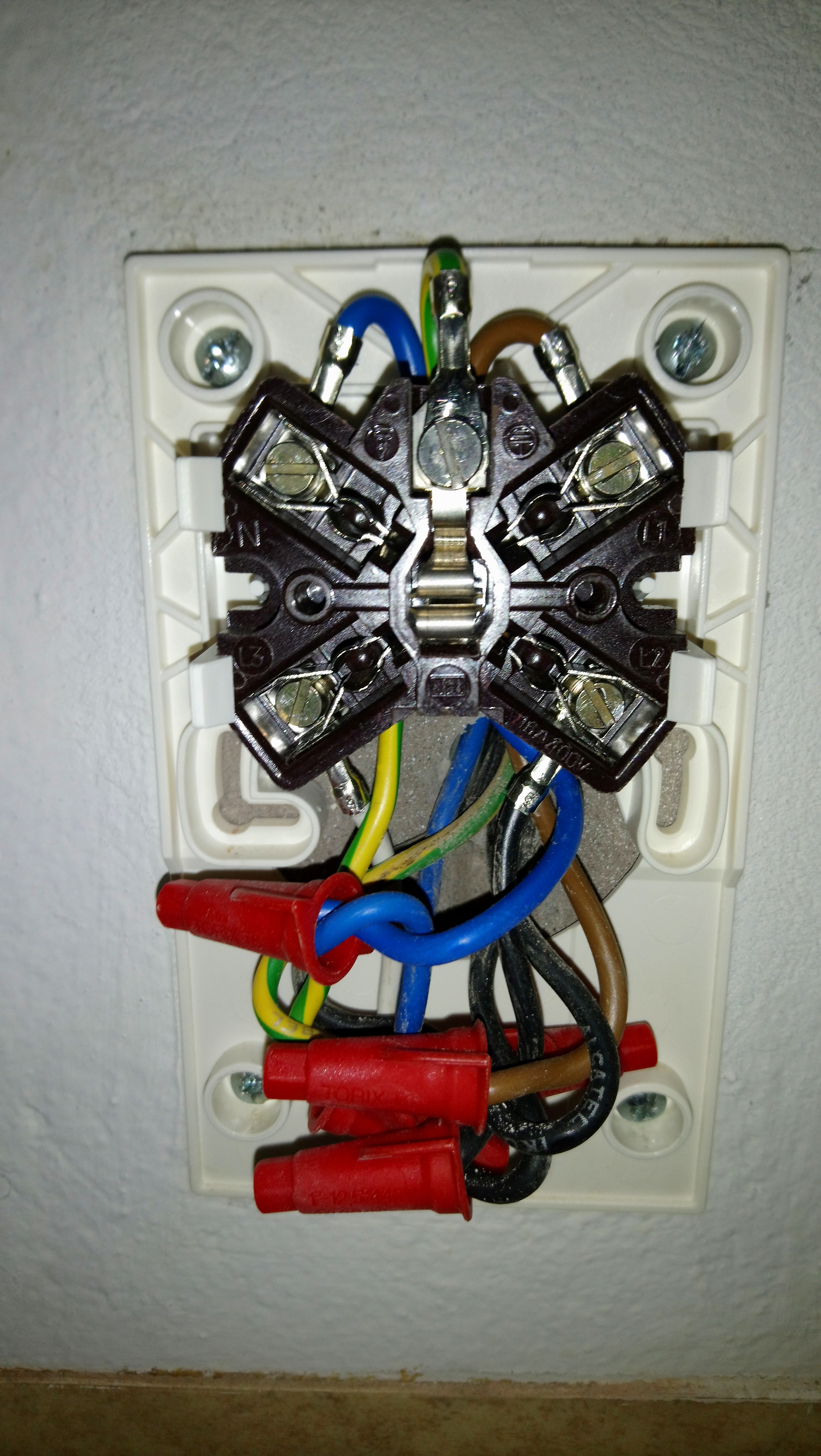

Jag har några frågor angående att skaffa mig en ny spis.
Går det att köpa vilken spis (induktions spis) som helst och plugga in i detta uttag?
Har en 400v spis, skulle det funka att köpa en 230v och plugga in?
Så här ser perilex uttget ut
Spisen jag har just nu

Det man kan se på dina bilder är att den gamla spisen är en 400V som inte kräver nolla.
Och att det ser ut som att perlilex-uttaget har nolla (den blå ledaren) inkopplad.
En 230V spis kräver ovillkorligen en inkopplad nolla, annars går den troligen sönder samma sekund som man spänningssätter den.
Och det du alltså bör göra är att kontrollera att nollan verkligen är inkopplad, ty här kan vi endast se att den verkar inkopplad i själva uttaget, det finns ju en liten risk att den inte är ansluten i centralen eller i någon kopplingsdosa på vägen. Att den gamla spisen fungerade är ju ingen garanti, då den inte använde nollan.
Om du tar en multimeter och mäter spänning mellan valfri fas och skyddsjorden och kollar att det är 230V och sen kollar valfri fas -> nolla och även här har 230V så är du nog ganska safe.
Stämmer detta kan du även ohm-mäta mellan nolla och skyddsjord och ska då mäta upp typ max 1 ohm i resistans. Bryt gärna strömmen innan du ohm-mäter för säkerhets skull.
(Bryt ej med JFB, då bryter du kontakten mellan PE och N samtidigt och kan ej utföra denna mätning.)

Det man ser på bilden är att du har ett fullt kopplat Perilexuttag, helt korrekt gjort såvitt jag kan se. Man ser också att det finns 5 kopplingklämmor (de Röda hattarna). Det betyder att den matande kabeln från centralen också är inkopplad korrekt. Med en liten brasklapp. Jag ser 5 klämmor, men den som är lite dold på bilden, ser jag inte om det verkligen går in två trådar i.
Om den matande kabeln är korrekt kopplad i uttaget, så är det oerhört osannolikt att den skulle vara felkopplad i centralen. Så osannolikt att jag tycker inte man skall behöva anta det. Det är lite som att anse att man bör kolla att det är 230V i vanliga uttag och inte 400V varje gång man kopplar in en lampa i ett uttag.
Egentligen skall man kunna lita på perilexuttag, det är som vilket uttag som helst. Men det är rätt vanligt med fulkopplingar, utan nolla. Just för att den inte behövdes på många äldre spisar, och därmed fanns inte tråden i matande kabel. Men här ser man ju att den finns i matningen, och då är det i mitt tycke lite överdrivet att kontrollera den hela vägen.

Jag tycker det är ett lite annat läge, när man byter en fast inkopplad pryl. Då skall man givetvis (?) kontrollera att alla inblandade trådar finns korrekt kopplade. Framförallt om man hempular något man egentligen inte får. Men byter du ex. ett befintligt uttag, tillåtet om man vet hur. Då ingår det inte i instruktionerna från elsäkerhetsverket att göra en sådan kontroll. Det beror i sin tur troligen på att om man INTE vet hur man skall kontrollera ex. kontinuitet i jordledaren så kan det blir rätt farligt om någon utan vana med mätinstrument skall ge sig på det.

Men helt klart går det med absolut största sannolikhet att bara skuffa in en valfri ny spis och ansluta i detta uttag utan minsta problem.
Det gäller nog främst att kolla inkopplingen på spissidan, så den är kopplad för trefasmatning och inte enfas-matning.

Jo jag skulle också göra en kontroll av nollan, om jag sätter in en ny spis/häll där nollan tidigare inte använts. Men det beror på att jag alltid har mätinstrument till hands, och är van att göra mätningar. Men är man det minsta tveksam över hur det skall mätas, så är det i det här fallet onödigt att göra mer kontroller än vad TS redan har gjort.

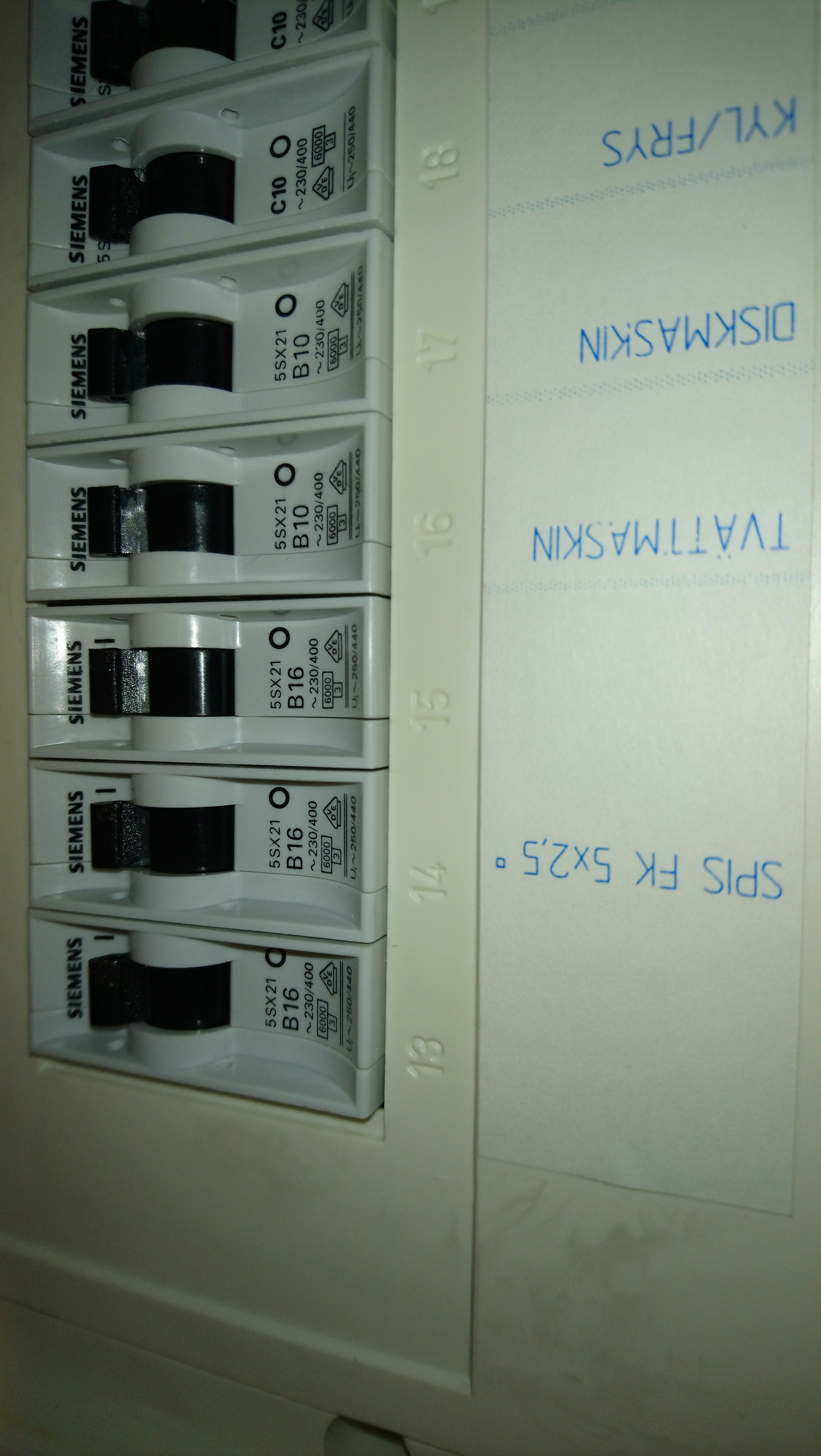

jag ska också byta spis och frågar el kunniga här inne om dessa bilder säger om jag kan skaffa och koppla in en 230 volts induktionsspis utan större problem:
först, gamla spisen. 400v. perilexkabel. ska bort.
andra bilden: uttaget till spisen. utan kåpan.
där finns alltså 3 FASER, JORD och NOLLA.
jag kände på kopplingarna med strömmen avstängd, dom sitter som berget och alla går in i väggen:
sist, proppskåpet. 3 säkringar om 16 ampere till spis. rätta mig om jag har fel.
har inte kollat hur det är kopplat under för jag vet inte hur underskåpet öppnas.
hur stor är chansen att nollan är framdragen och en ny induktionsspis på 230 volt fungerar?
huset är från 1958 men uppdateringar har ju gjorts under åren.
tack!

Mycket hög sannolikhet.
Det är omvänt extremt låg sannolikhet att man skulle dragit fram 5x2,5 till spisen och bara struntat i att koppla in det.
För att vara helt säker kan du mäta men just där hade jag vågat koppla in utan mätning om jag inte ändå hade spänningsprovare.

Mycket hög, man har tom bemödats sig att skriva 5x vilket tyder på att alla trådar finns.
Det normala i en gruppförteckning är att bara arean skrivs dit.
