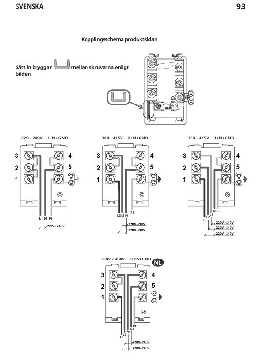

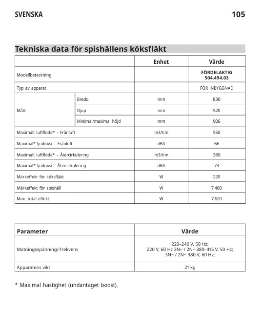

Enligt instruktionsboken är det två halvor på 3700 W vardera.
okej ser nu, men några sista frågor då, även som ni säger att 2x16 ger ca 7400 w men hur mycket kan man gå över detta då om ugnen gå på en 13 till 16 säkring, sedan vad menas med NL i deras el beskrivning antar denna kopplas in på 2 fasen. Sedan måste jag koppla deras färg som tex L1 till min L1 då? osv samma med L2..inte samma färger mest tänker jag men i och med de skrivit L1 och sedan färg antar jag man måste koppla så..?
  • Kopplingsschema för olika spänningsnivåer: 220V-415V med faser L1, L2, L3, jord och neutral. Ledningsfärger och anslutning i tabell.
  • Kopplingsschema för elinstallation, visar anslutningar för olika spänningar: 220-240V, 380-415V och 230/400V med "NL" märkning, inkl. L1, L2, N, och PE.
  • Tabell med tekniska data för köksfläkt, inklusive modellbeteckning, mått, luftflöde, ljudnivå, märkkraft och matningsspänning.

Plint 3 går säkert till fläkten.
vilken bild syftar du till här=?
En C16A dvärgbrytare ska hålla för märkströmmen ×1,13 i minst en timme innan den får lösa ut. Alltså 4160 W på en fas och 8320 W på två faser. I normalt skall de klara ännu mer men måste klara att garanterat lösa ut inom en timme med ×1,45 märkströmmen. 7620 W på två faser med C16A är inget problem.

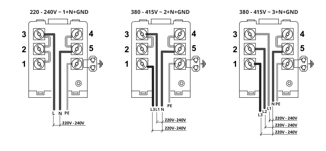

Diagram över olika elektriska kopplingsscheman för spänningsnivåerna 220-240V, 380-415V med olika antal faser och jordanslutningar.

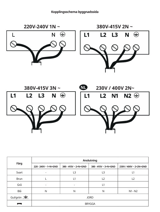

useless useless skrev:
Nederländerna.
jo men vf? är produkterna därifrån tro o deras standard står med eller?
Strömmen bryr sig inte om färgen på isoleringen... Det viktiga är att hällen och ugnen inte går på samma faser.

kristofer12345
men på plit 2 som du visar med 2 faser vilken är till fläkten där menar du?
Nederländerna har lite egna regler där dom använder dubbla nollor.
Fortfarande trean (Övre vänstra skruven).

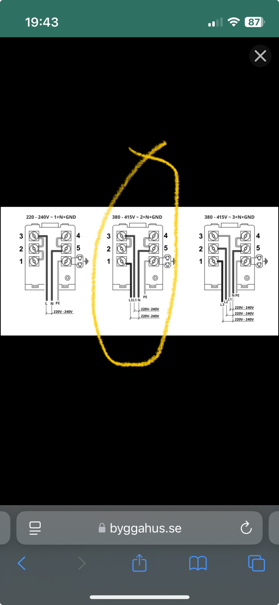

kristofer12345
tänker man kopplar enligt denna
  • Diagram över elektrisk koppling för 380-415V med markering, visar olika konfigurationer för jord och neutrala ledningar.
Exakt.
