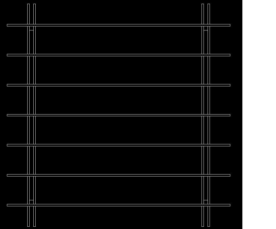

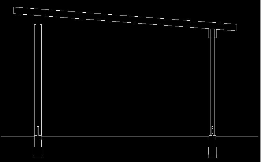

Ska bygga en pergola på tomten och har en fundering angående grovlek på reglar. Hade tänkt fyra stolpar 95x95 med trallbräda 34x145 på varje sida så att stolparna blir som ett H på varisin plint. Två högre och två lägre i fyrkant 4x4 meter. I de två lägre stolparna ska jag ha en hängmatta och i regeln mellan de två högre eventuellt en sittgunga eller två. Planen var att ha reglar 45x170 mellan de två högre samt lika mellan de två lägre och sedan 7 st 45x145 uppepå de grövre reglarna. Nu funderar jag på att 45x170 kanske blir för klent och behöver gå upp till 45x195 eller eventuellt 45x220 där. Synpunkter på detta?

Pergolan kommer väga 670 kg och stå på 4 st plintar som jag gjuter i 200-rör. Två plattstål i varje plint och 4 bult i varje stolpe. Känns nästan som att jag ska ställa stolparna på plintarna och inte ha mellanrum på någon cm. Känns mer säkert så. Hänger jag upp två sittstolar och en hängmatta blir det ju runt 250 kg till vilket gör 230 kg per plint. Fast en stolpe upphängd i 4 bult kanske klarar mycket mer än så?
Kanske får dra dit några kryssttag med.
Skisser

Den håller nog allt. Problemet hos mig var att pergolan blev svajig när man "gungade". Möjligen är lösningen "bygg och testa dig fram"/staga upp senare. Tänk vanlig gungställning. Svagheten är att stolparna står rakt upp.

Som sagt folk/barn kommer gunga i dom och problemet blir att få pergolan stadig i sidled. Rakt upp och ner kommer den hålla fint. Får vi uppdateringar och bilder? :)
Jo jag har lagt till några snedstag. Kan lägga ut bilder när det blir dags. Just nu plockar jag sten varje ledig tid så att jag kan så 600 kvm gräs nästa helg. Innan dess gör jag ingenting med pergolan.
