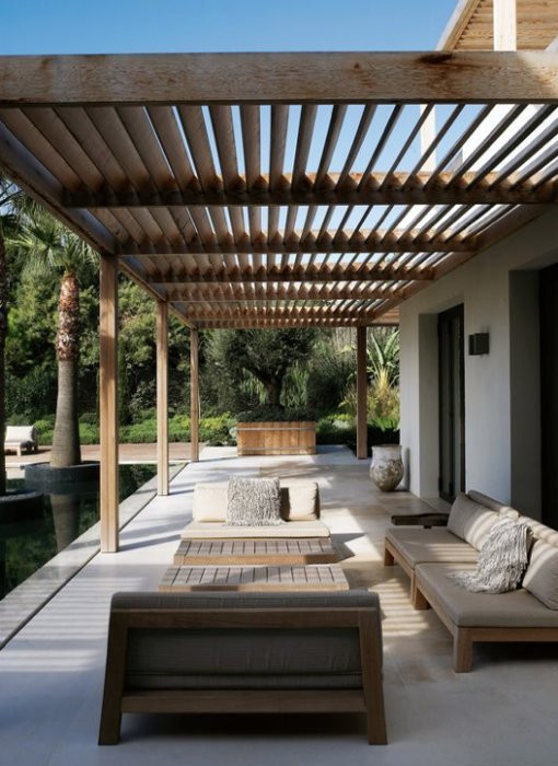

Har en fasad i rakt österläge och får in solen i sovrummet från ca. 7 på morgonen på sommaren.
Har tänkt bygga en pergola med stolpar (200x200) och 195x45 eller 220x45 bärlinor.
Pergolan blir ca. 4 x 8m.
Nu funderar jag på ett vinklat jalusi tak... Tänkte dela upp det i sektioner på 2 meter bredd (4 sektioner) och skulle vilja ha typ 145x28 som virke i jalusiet.
Frågan då, för att få skugga hela dagen mot fasaden, vinkel och avstånd mellan plankorna?
Har inte funderat på hur jag ska fästa jalusiet, men antagligen skruvar jag en regel som de står på och sågar till vinklade plankor som "spår".

Finns oändligt många alternativ att välja mellan. Beroende på vilken vinkel du väljer får du ha olika avstånd helt enkelt.
Det blir helt en fråga om tycke och smak. Beror ju exempelvis på hur du vill att det ska se ut när du är ute, vill du kunna se himmeln då eller ej? Dock så kommer solen ju alltid ha möjlighet att lysa under taket precis när den går upp, om du inte har grannar eller något annat som skymmer.
