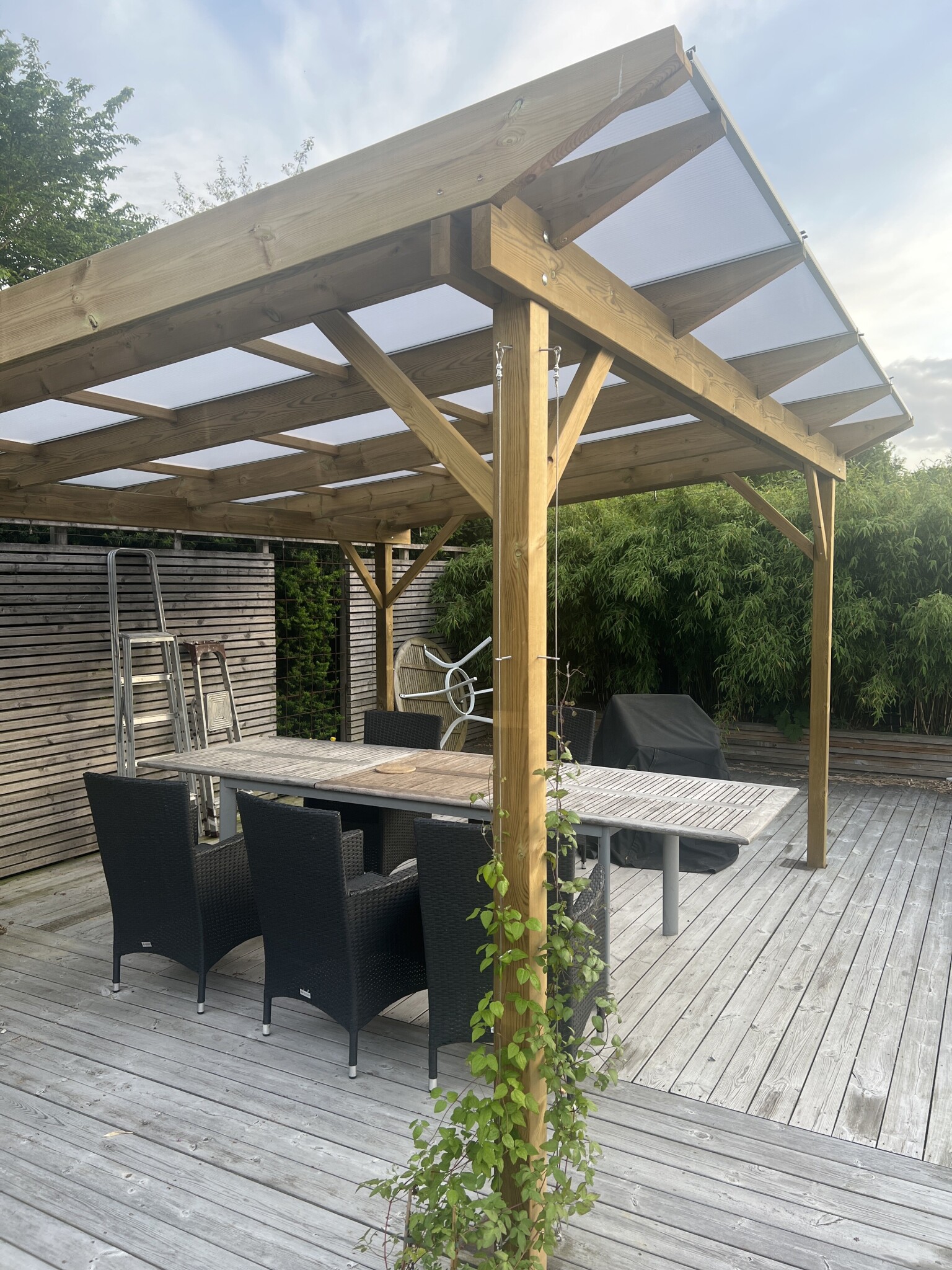

Träpergola med klara plasttak över matbord och stolar på altan, omgiven av gröna växter.

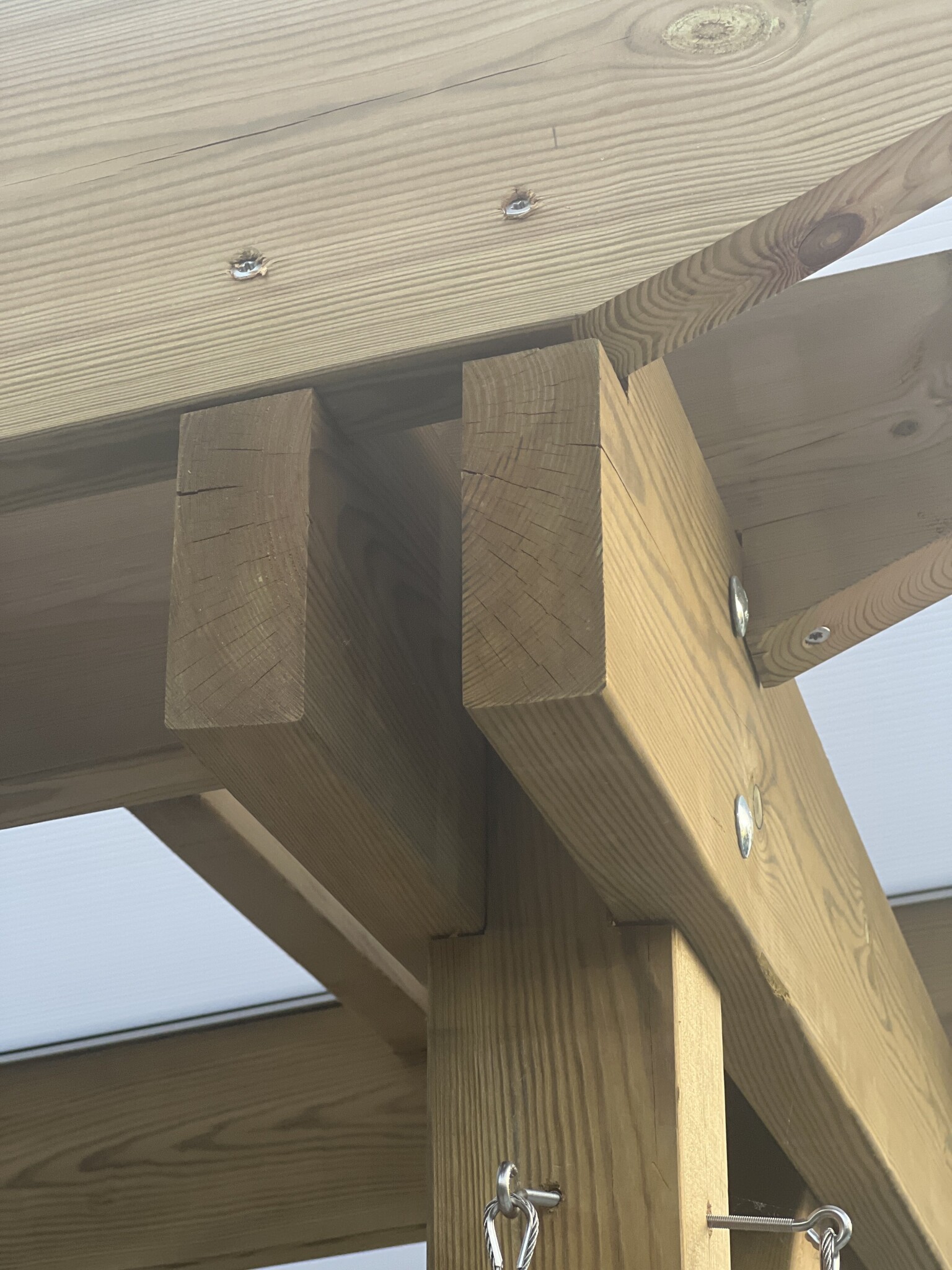

Stolpar och takbjälkar i träkonstruktion med skruvar och hängande vajer, där bjälkarna vilar på hammarbandet i ett byggprojekt.
Så här gjorde jag i våras, ungefär samma mått som din. 95x95 stolpar. Stolparna är jackade på två sidor och ställt en 170 på varje sida med en 45x45 mellan i ovankant. Takbjälkar 170 som jackats ur för att vila bra på hammarbandet förutom på gaveln där de är 195 för att täcka plasttakets kant.
Fint skärmtak!
Har du dimensionerat det så det klarar sej utan snöskottning?

Det är västra skåne så det är extremt sällan mycket snö…men i vintras låg det nästan 2-3dm några dagar. Jag hade troligen inte skottat ändå. Dimensionerade ungefär enligt svenskt träs rekommendationer för ”enkel bod” eller nåt liknande. Läser man deras rekommendationer för pergola är dimensionerna extremt grova.

Snyggt som fasen, men tror du de blir konstigt att sätta 195 på varje sida istället och 170 takbjälkar
Nej, det ser säkert bra ut. På 2-3 m höjd syns bara liten skillnad.
Jag hade först bara tänkt ha en enkel 170 som hammarband, men när jag räknade lite på det var det alldeles för klen. Två blev mycket bättre.
