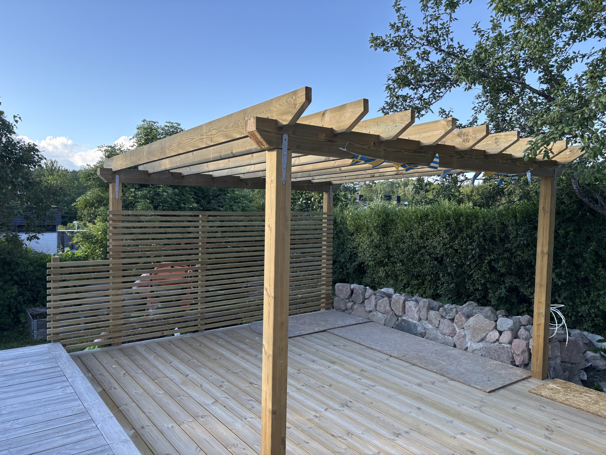

Vad tror ni om denna uppbyggnad
4stolpar 115x115
Bärlina skruvas uppe på stolparna 2st ihopskruvade 45x195
Åsar 45x175
Borde funka!
Ju klenare virke du väljer ju spinkigare och fattigare ser det ut, väljer du tex 8 tums stolpar istället för 115*115 kommer det nog se rejälare ut
Jo men tänker att eftersom den bara är 4.5x4.5 så kanske jag inte borde köra för stort..
Först tänkte jag kört 115x225 limträ som bärlina
Jag tror det håller oavsett, risken är ju mest att det ser tanigt ut med klena dimensioner.
Frågan är hur de kommer se ut med 2st 45-195..
Stolpen är ju 115bred och sen bygger ju 2st 45 90tillsammans..
Så kommer ju vara 25mm kvar av stolpen om du fattar vad jag menar 115-90=25.. kommer det se konstigt ut?
I vårt klimat tycker jag iofs att pergola ÄR konstigt oavsett virkesdimension..

Jag har precis slängt ihop en pergola med 115x115 stolpar och 170 åsar. Tycker inte det känns tanigt.
Bärlinorna pu-limmade jag ihop av två 45x170 reglar med 28 mm trall emellan = 118 mm. Limningen höll inget vidare trots lånade tvingar från halva gatan, så får ev göra om. Ville inte ha synliga skruvar.
Bärlinorna alltså lagda på stolparna, för att skydda ändträ då stolparna är en del av golvkonstruktionen…jobbigt att byta i framtiden.
Träpergola med 115x115 stolpar och 170 åsar på en trädäck, beläget framför en stenmur och grönska. Golvet byggt med moddade grindgångjärn.
Ps. Muren är inte klar 😀
Beslagen är moddade grindgångjärn som hammarlackats.

Har du dimensionerat så att konstruktionen tål att täckas med tak om någon skulle vilja det i framtiden?
7ender
Nej, men vi har faktiskt i efterhand övervägt att göra det. Lovar att återkomma efter första vintern om det blir av 😀
Spännvidderna är 3,5 m btw.

Snyggt, vad har du för storlek på din?
Hur har du lagt 28mm imellan, fattar inte 😅
7ender
Tack!
Ca 3,5 m mellan stolparna.

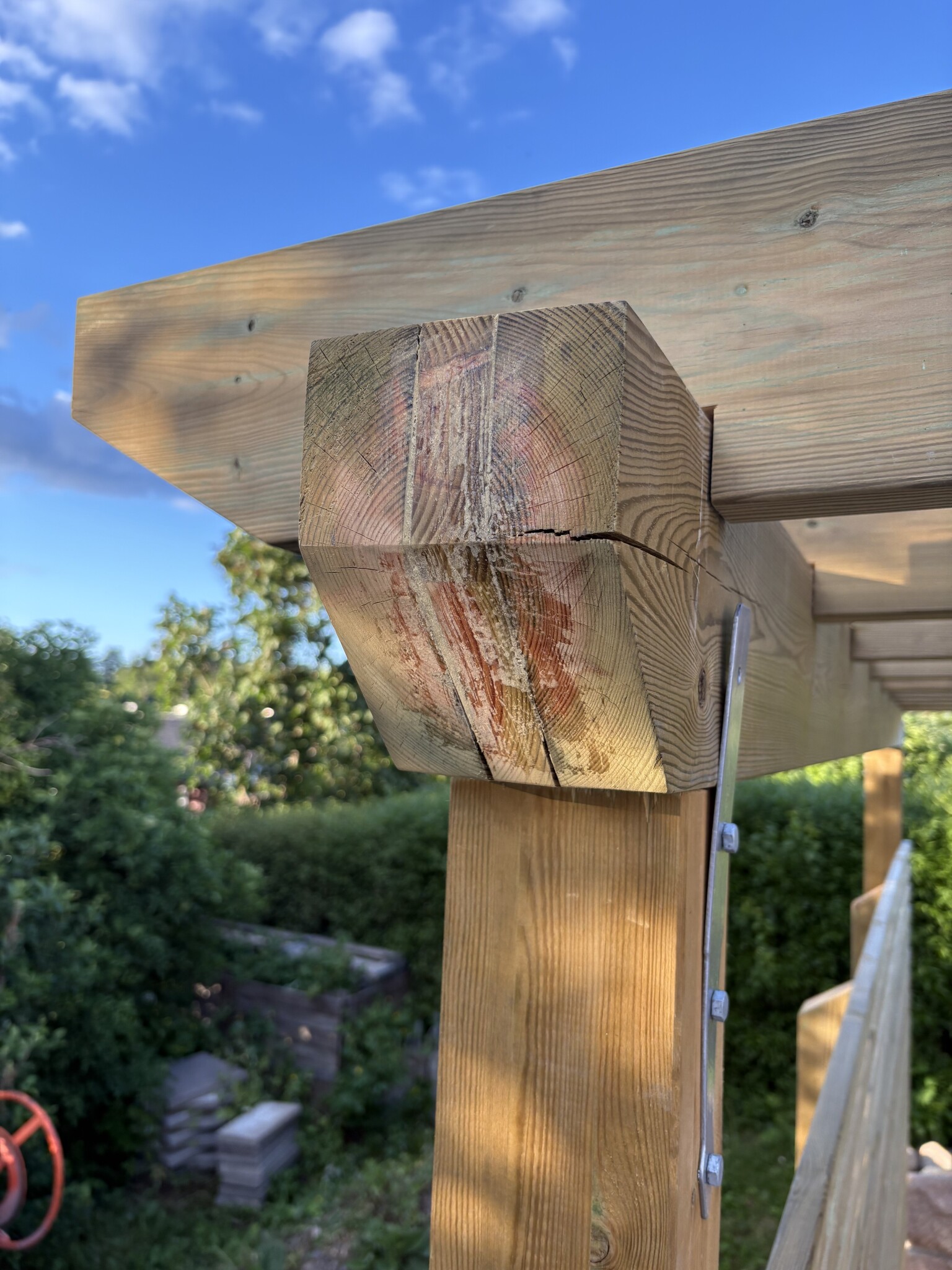

2 ihoplimmade 28 mm trallbrädor mellan två 45 reglar. Men limningen släppte för jag ville inte ha synliga skruvar (skruv-limma håller bättre).
Har inte hunnit slipa bort överflödigt lim:
Närbild av träkonstruktion där lim mellan två ihoplimmade trallbrädor har släppt, med en blå himmel i bakgrunden.
