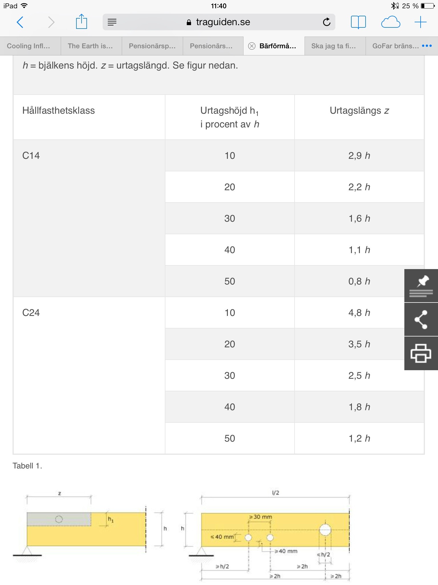

Man kan förvånas över hur mycket man kan jacka ur en träbalk. Tabellen nedan från träguiden.se avser iofs inte takbjälkar men visar i det här fallet att man kan ta bort halva bjälken om det görs på rätt sätt.
Skärmdump av tabell och diagram från träguiden.se som visar uttagshöjd och uttagslängd för olika hållfasthetsklasser av träbjälkar.
Så "såga sönder" en bjälke kan vara okay.
tompaah7503
Fast dessa gäller ju ett urtag på ovansidan vilket är mycket mer fördelaktigt än ett urtag på undersidan
