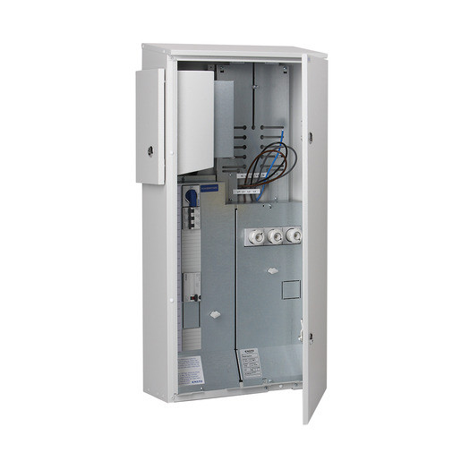

Ett alternativ för framtiden kan ju även vara att flytta mätaren helt till ett Markmätarskåp exempelvis Garo Pevep 25A. Då får du uttag, även bra om man ska ha byggkraft. Detta ser jag priser från sextusen och uppåt, men beror ju på dina rabatter hos grossisten såklart.
Markmätarskåp Garo Pevep 25A för elinstallation, öppen dörr visar inre komponenter.
Markmätarskåp Garo Pevep 25A för utomhusbruk med uttag och stolpfästen.
