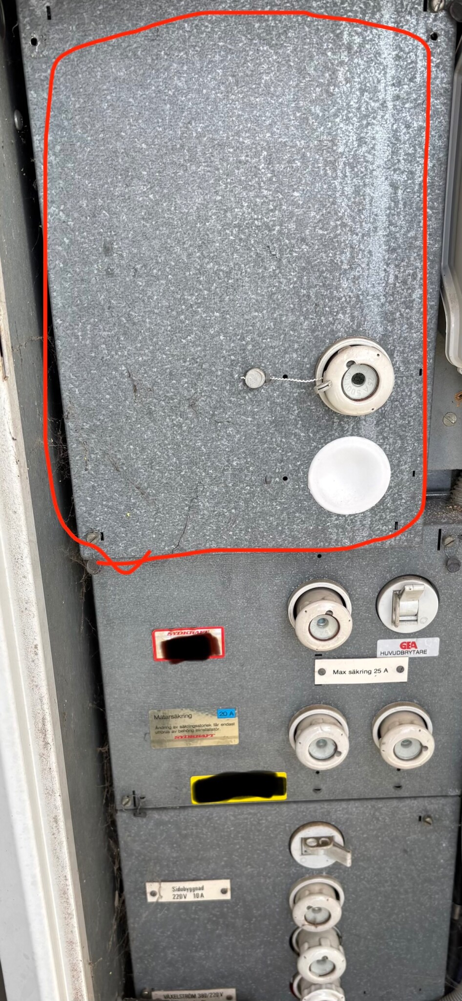

Får man ta bort denna plåtlåda utan tillstånd från nätägare?
Den är plomberad.
Är väl något gammalt förberett för tariffstyrning om jag minns rätt?
  • Plomberad plåtlåda markerad med röd linje, omgiven av olika switchar och säkringar i en elpanel.
Det som är plomberat får du inte röra.
Eftersom du frågar så är du inte en behörig elektriker. Och då får du inte koppla om något alls där.

Och det finns regler om hur olika "utrymmen" i mätarskåp ska vara så det måste man först ta reda på innan man börjar bygga om skåpen.

Där är servisen från nätägaren ansluten förutom säkringen du uppfattat funktionen rätt för. Det är alltså den låda du inte kan ta bort och samma med den under där mätarsäkringar och huvudbrytate sitter. Delen längst ner är på din sida och där kan du eventuellt modifiera lite om du vill. Varför vill du ändra något här?

Oftast är plomberingen korrekt, men ibland har det plomberats lite väl vilt i en del skåp av de "elektriker" som kör mätarbytes-race. När de inte riktigt haft koll på skåps-modellen kan det ha blivit en plomb även på kund-delen.
