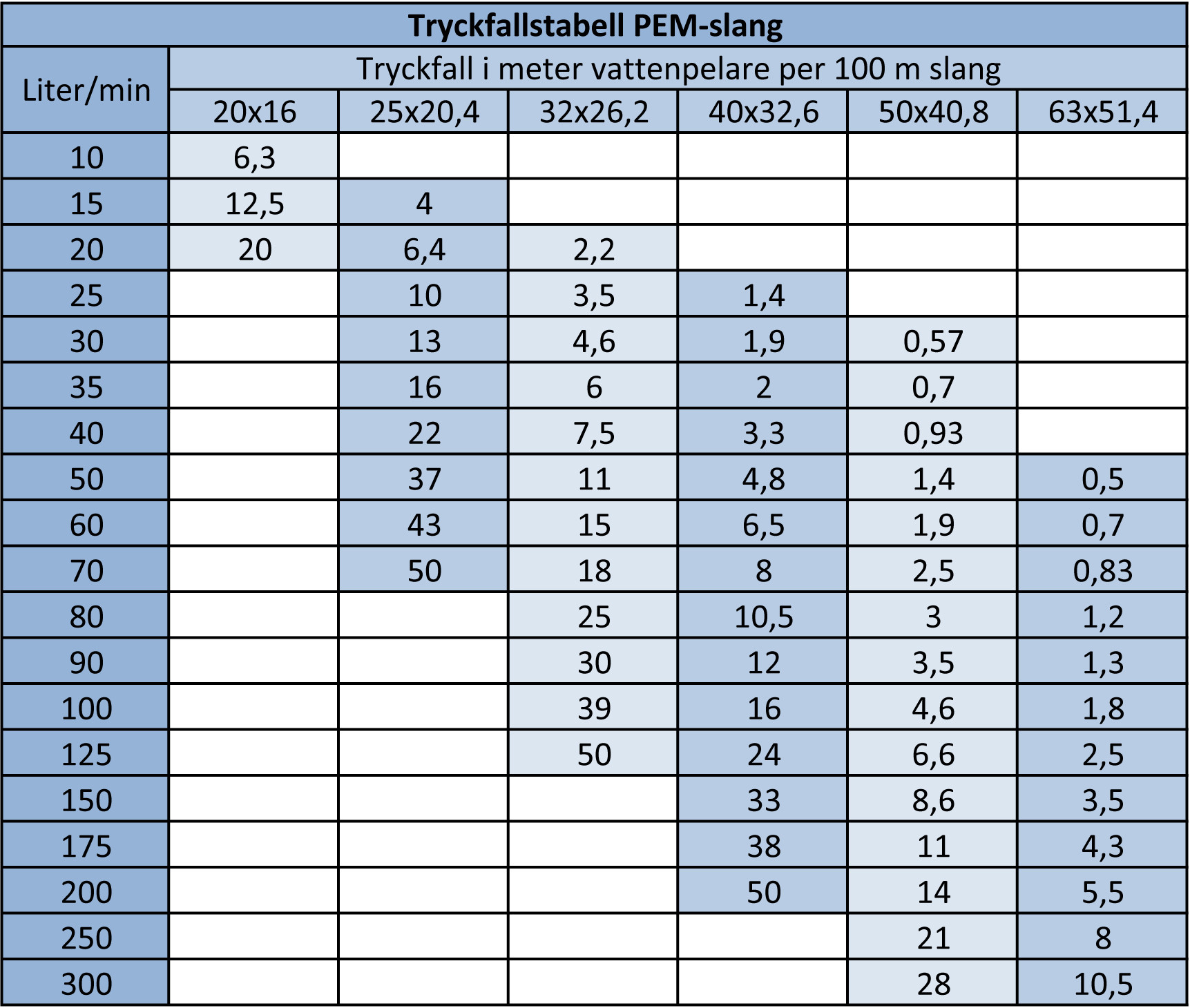

Har drygt 70 meter till stället jag ska ta vatten ifrån. Och typ 5 meter i höjd skillnad. Ska man köpa pem 25 eller 32?
Det blir ju tyngre för pumpen att suga vatten genom den grövre dimensionen men givet att den klarar lasten bör det ju funka vilket som

Det blir inte tyngre att suga genom en grövre slang. Enligt de flesta pumptillverkare ska du inte använda en sugslang med mindre än 32mm. På trycksidan kan du dock använda klenare rör.

Vattnet du suger väger mer. En 32-slang har nästan 65% större area än en 25-slang. Sen var det väl PEM och inte sugslang det gällde?

PEM används i allmänhet både på tryck och sugsidan. Oavsett vilket är en grövre slang bättre. Men det är känsligare på sugsidan.
Sugsidan är lite begränsad teoretiskt kan man suga upp vatten 10 meter höjdskillnad, praktiskt klarar pumpar runt 7 meter. I det här fallet är höjdskillnaden 5 meter och då är det ”2 meter” kvar på sugsidan till strömningsmotståndet i slangen. 2 meter motsvarar 0,2 bar.
någon får räkna på flödet pumpen vill ha, slanglängden och diametern. Får inte pumpen tillräckligt med vatten kommer det att kavitera, ungefär så kokar vattnet och det sliter på pumpen.

Så enkelt är det inte. Om flödet i en klenare slang räcker så blir det bara tyngre med en grövre slang. Vattnet som skall lyftas väger ju mer.
Jämför hur trögt det är att suga upp vatten ut ett vattenglas med ett sugrör och en grov slang; det kräver betydligt mindre ansträngning att suga med sugröret.
Men det är undertrycket som lyfter vattnet, det är höjdskillnaden som avgör hur tungt det är.
Liknelsen med glaset stupar på att du måste suga ur mera luft ur den grova slangen och då tror du att det är tyngre.

Nej, du är helt ute och cyklar nu.
Tryckfallstabell för PEM-slang med värden för tryckfall i meter vattenpelare per 100 m slang vid olika flöden.
