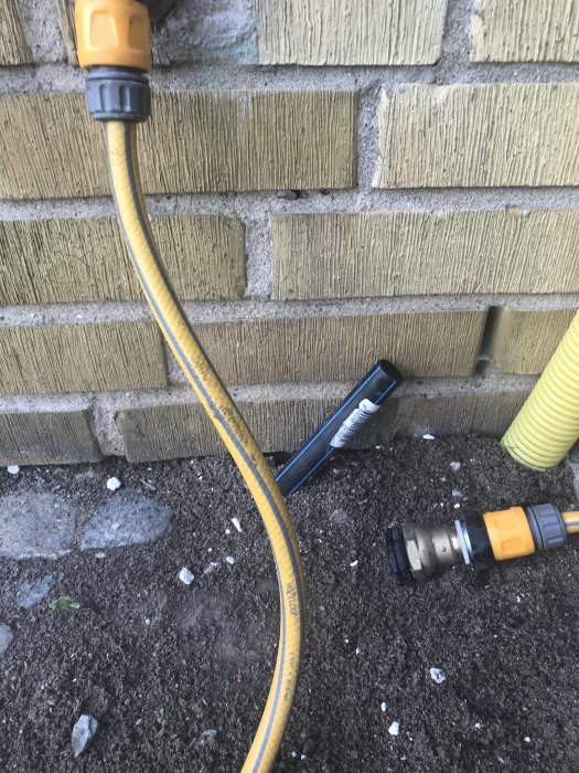

vaknade inatt av vattenljud och pem kopplingen hade hoppat av från slangen. Har jag missat något. Finns det någon form av stödhylsa jag ska ha eller det är dra åt hårdare?

Nånting har definitivt blivigt galet för när dom är rätt monterade går inte plastmuttern att ta lös från röret pga deformeringen av röret. Prk kopplingarna ska dras i botten så det är kanske där problemet ligger.
Kopplingen heter PRK och ska dras i botten.

Sen kan man undra om det är så smart att ha vanlig vattenslang med "gardenakoppling" stående med tryck.
Har du kört pem slangen i botten av kopplingen? Sen ska man även dra kopplingen i botten (vilket du kanske gjorde?)
Pem slangen går till växthuset där samma koppling sitter och är bara inkopplat på sommaren. Den sitter stenhårt i andra änden så ska testa skruva upp den som släppt igen och se så allt blir rätt.
Köpte en bevattningstimer som jag ska sätta direkt på utkastaren så den är stängd på natten
Kolla lite närmare på slangen ifall du kan se märken på hur djupt den var inskjuten, tror att felet ligger där.
