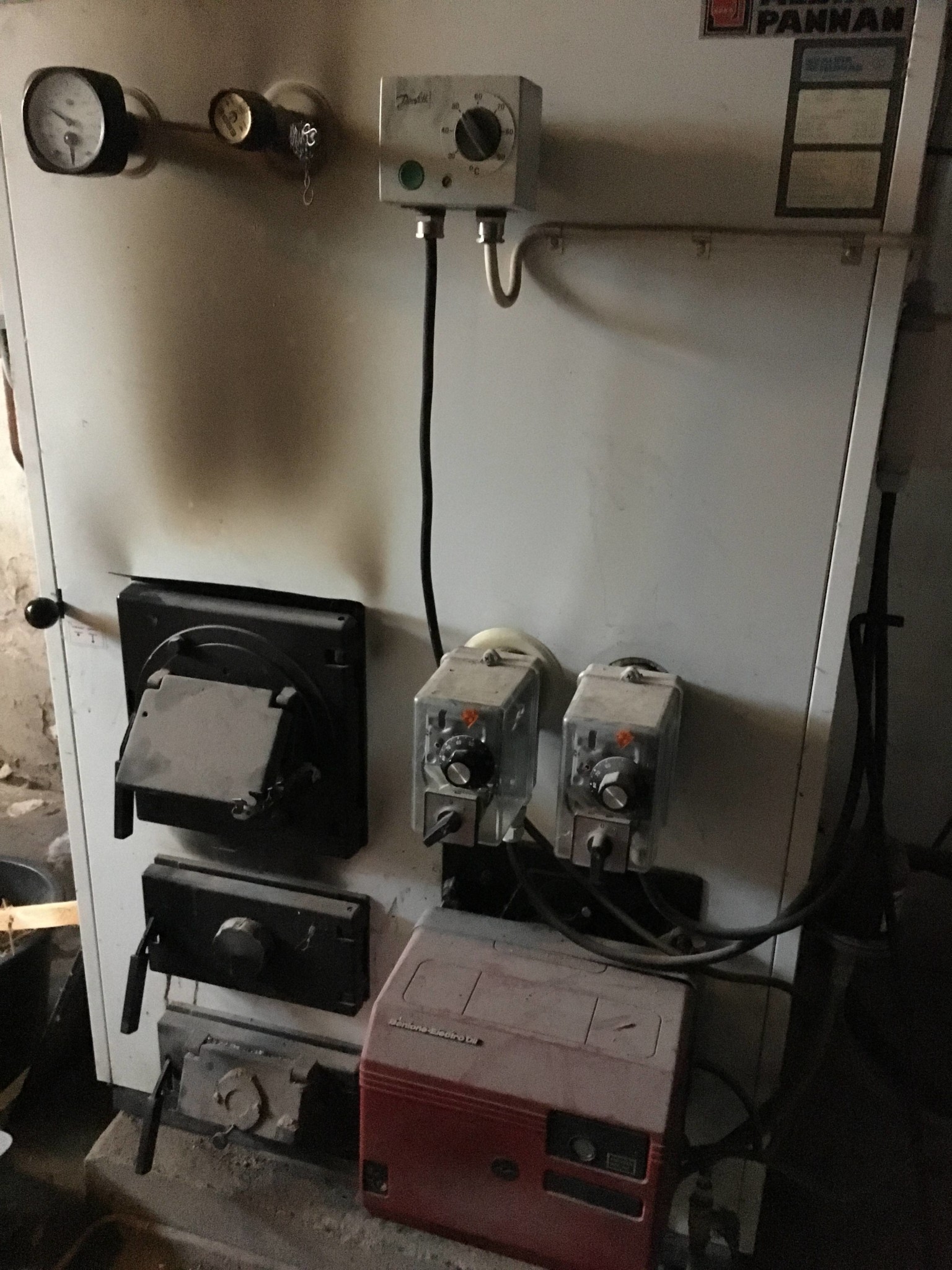

Panik över elräkningen funderar på en begagnad pelletsbrännare... någon som vet vad som kan passa? Märke? Typ? Tips?
Enklast är ju en brännare som brinner framåt. En PX22 passar nog bra och brukar finnas begagnat för rimliga pengar.
Man skruvar fast en fläns på luckan som brännaren sitter i bara. (istället för oljebrännaren alltså)
M
Skulle en sån passa min panna? Har förstått att det är skillnad på pannorna, om man ska ha en brännare som brinner framåt eller uppåt...
Ja den passar din panna, en PX22 brinner precis som en oljebrännare. Har en PX21 själv men 22an är lite modernare med en liten skärm där man gör inställningar i en meny. Det är dock inga vansinniga pengar i nya heller.

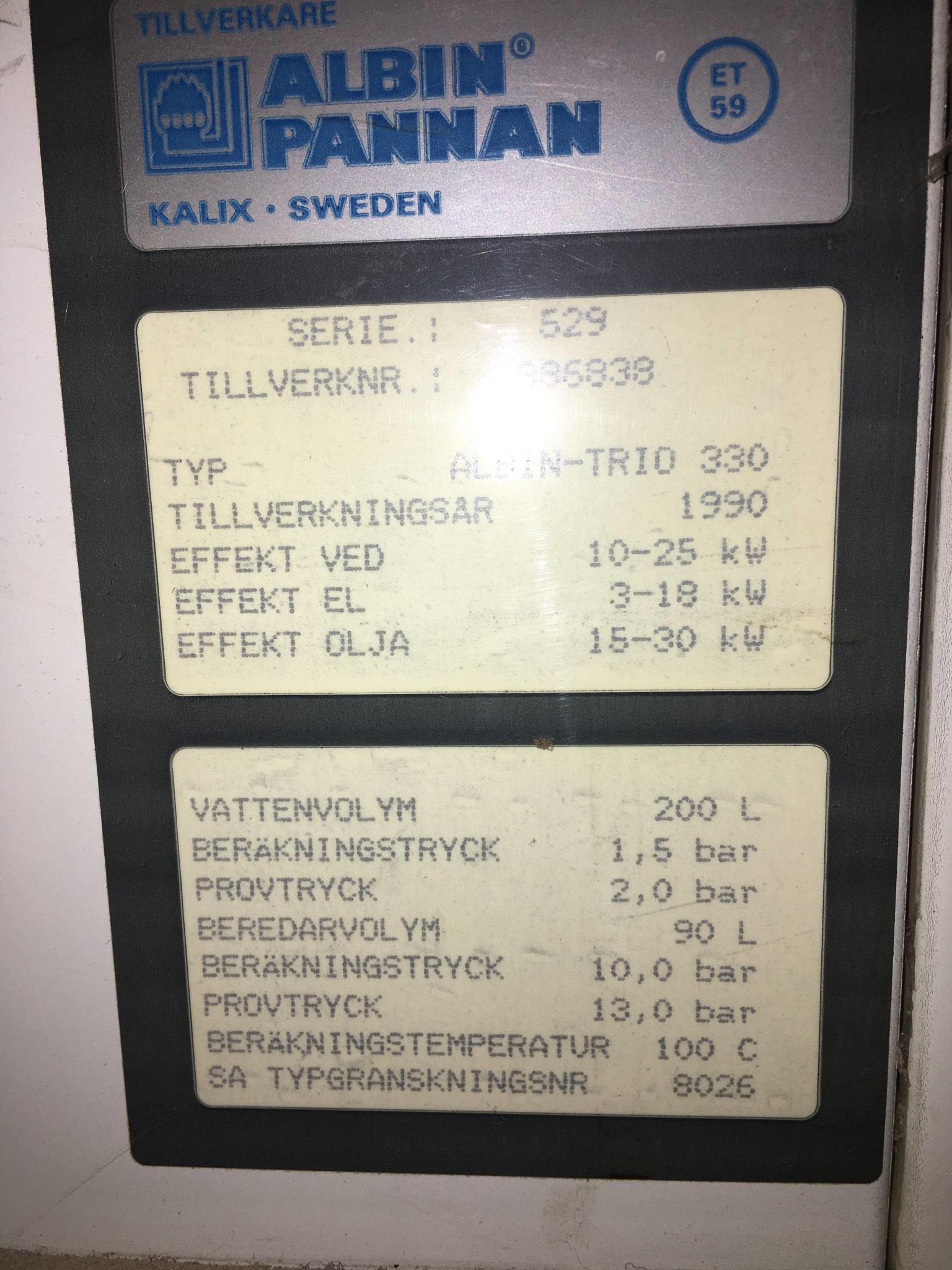

Albin Trio är den panna som efter nedläggning av Albin övertogs av Thermia och kallades för Thermia Tric.
Enligt testen som gjordes vid den tiden var den en rätt uruslig pelletspanna.
För att elda i en sådan panna ska man inte ha en brännare som Px21, PX22, KMP eller VikingBio då dessa brännare inte går att få ned i effekt tillräckligt för en panna av denna typ. Med en brännare som kan eldas vid 11-13 kW effekt blir verkningsgraden på en sådan panna mycket bättre.
Att testresultaten blev så dåliga berodde troligen på att de eldade med en brännare typ PX21 som inte kan regleras ned till en för pannan lämplig effekt utan mesta värmen försvann ut i skorstenen.
Jag skulle välja något annat än en gammaldags rörbrännare då priserna för moderna begagnade brännare ligger lågt idag.

Ok, intressant. Förslag på lämplig brännare?
Fungerar inte de flesta pellestbrännarna? Jag hade tagit den som är billigast på blocket. Brukar finnas från 1500-4000kr. Det som kan tillkomma är väll eldragning samt vinkelslipa sönder sin lucka. Har själv en viking bio för 2000kr från blocket. Finns ju pellex med. Brukar med vara bra pris på dem

Köp en beg pelletspanna och brännare annars så kommer du inte bli nöjd. Pannan du har är en oljepanna med dålig verkningsgrad för pellets samt dåligt med plats för askan som blir av pellets.
M
Verkar som sagt vara skillnad på om de bränner framåt eller uppåt. Men, ni verkar ändå vara eniga om att det ska vara en som bränner framåt. Tänker också så, att det är en tillfällig lösning, så priset är helt avgörande.
M
Ok, tack för förslaget, men har tänkt mig en tillfällig lösning, så billigt som möjligt. Att byta panna också är inte aktuellt, vill ha kvar möjligheten att komplettera med el och ved.
Den pannan ser ut att ha samma konstruktion som en gammal Kungspanna och ska ha lågan direkt mot bakstycket, sen går gaserna ner in ett hål till veddelen och upp till skorstenen
M
En brännare som bränner framåt alltså, som övriga också ansett?
Det går att få riktigt bra verkningsgrad i en oljepanna. Men man får ju inte klämma in för hög effekt.
