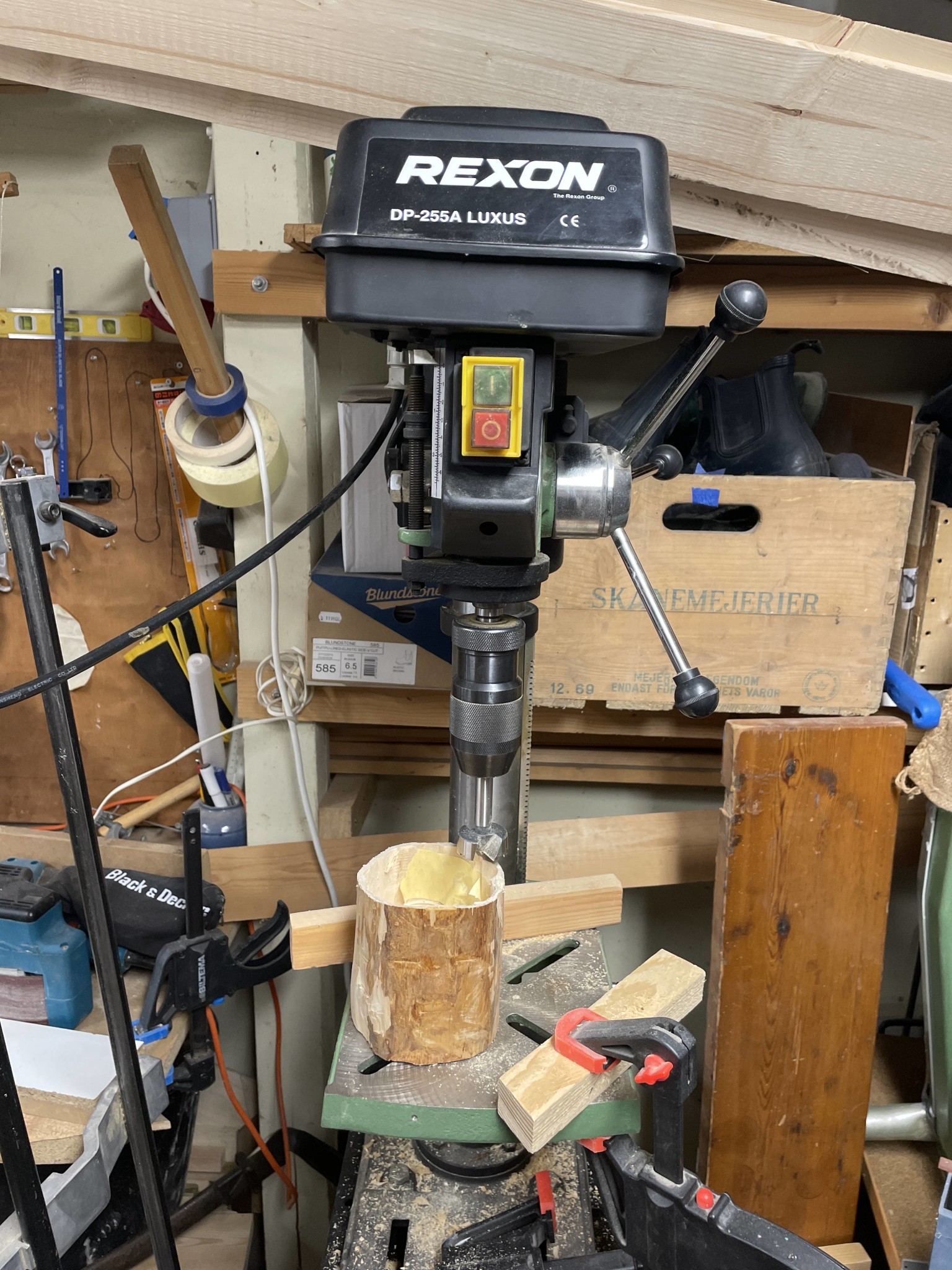

Har köpt denna på blocket och när jag ligger lite tryck så slutar den snurra. Har ni upplevt liknande? Vad kan problemet vara?

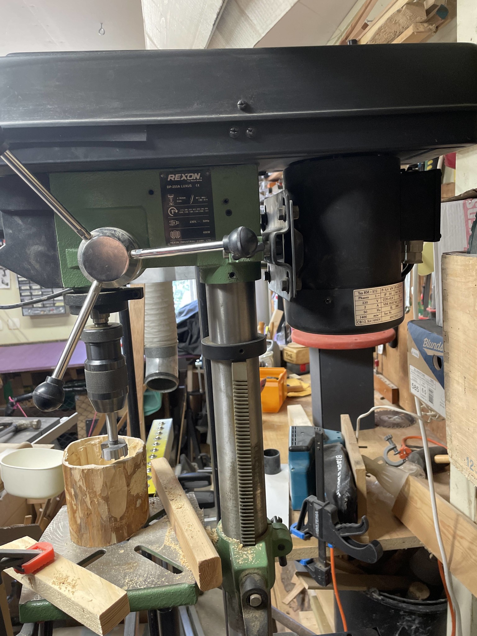

vi ser ju inte så mycket av maskinen men är det nån enklare så slirar väl remmen upptill?
Jag gissar också på remdrift och att den slirar. Borde finnas en justering så att man kan spänna den.

Det slirar ja. Såg nu var man kan spänna den… och verkar hålla! Tack för hjälpen!
