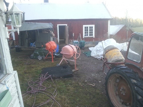

Tänkte slänga ur mig några ord om min betongblandare. När jag skulle köpa den så hittade jag ingen info om den utan fick ta en chansning.
Det är alltså Verktygsbodens Pela betongblandare på 210 liter det handlar om http://verktygsboden.se/betongblandare/betongblandare-210-l. Den enda lite större tombolan jag hittade för rimliga pengar. De flesta andra har bara mindre vilket jag tyckte känts lite futtigt. Blir ju som ingen volym då.
Jag köpte den för några år sedan och har väll blandat minst 10m3 med den, så den har fått bekänna för ordentligt. Den har dessutom stått ute den mesta tiden vilket gjort den blek, men i övrigt har den klarat det bra.
Jag gjöt en stor platta i helgen, och kunde då jämföra den med grannens också billigare kinablandrare på 180 liter, samt en gammal traktorburen tombola.
Så hur bra är den då?
Kvaliteten: Kankske inget under av kvalitet, men helt klart godkänt för de pengarna. Betydligt mycket stadigare än grannens fast att denna har fått jobba betydligt mycket mer. Själva spaken som låser tombolan e lite raplig och kan lätt bli lite seg. Det beror dock delvis på att jag förvarar den ute, dvs lite rost samt kanske slarvar lite med avspolandet. Men i det stora hela får den godkänt.
Handhavande: Ja hur är den att använda? Hel ok här med, man får börja att ha den ganska nervickad när man blandar, för att sen när den börjar fyllas vicka upp den ett hack. Det för att den ska kunna blanda ordentligt och det ska kunna hända något. Sen är det bara skyffla på. skulle uppskatta att man får ut minst 150 lite per blandning. Motorn är dock lite klen med sina 800w, vilket gör att ibland orkar den inte med om man blandar för torrt eller när man ska tippa ut en överfull blandare. Då stannar tombolan och man får hjälpa till att dra igång den igen med handkraft. Det känns inte helt bra då man är rädd för att motorn ska brännas, men har inte varit några tecken på den. Den är betydligt mycket lättare att tömma än grannens, och blandar mycket bättre/snabbare än den gamla traktorblandaren.
Det som är lite kruxigt är att man inte kan köra under en skottkärra och tömma i den då det blir för tight. Det avhjälpas dock genom att gräva ett litet häl för skottkärrehjulet. Det är å andra sidan bra, hade nog blivit för jobbigt att skyffla i den annars, om den varit högre.
Prisvärdhet/köprekommendation: Jag tycket helt klart den är värd sitt pris, och att den är värd i inköp. Ser ingen vits med att ha en mindre blandare. Ska man blanda bara lite kan man göra det för hand. Blir ju lika mycket disk med en stor som en lite, och det är det som är hindret för iaf mig, att jag hellre blandar för hand när det är lite bara.

Tjena! Har precis monterat ihop min pela. Instruktionerna är svårlästa när det kommer till spärren som håller i tipp funktionen, om du fattar 😅 . Jag har kvar en rak pinne, en 90⁰ pinne, en bult, en fjäder och en sprint...efter all övrig montering. Kan du skicka en bild på hur din ser ut där?O Octavianus skrev:Tänkte slänga ur mig några ord om min betongblandare. När jag skulle köpa den så hittade jag ingen info om den utan fick ta en chansning.
