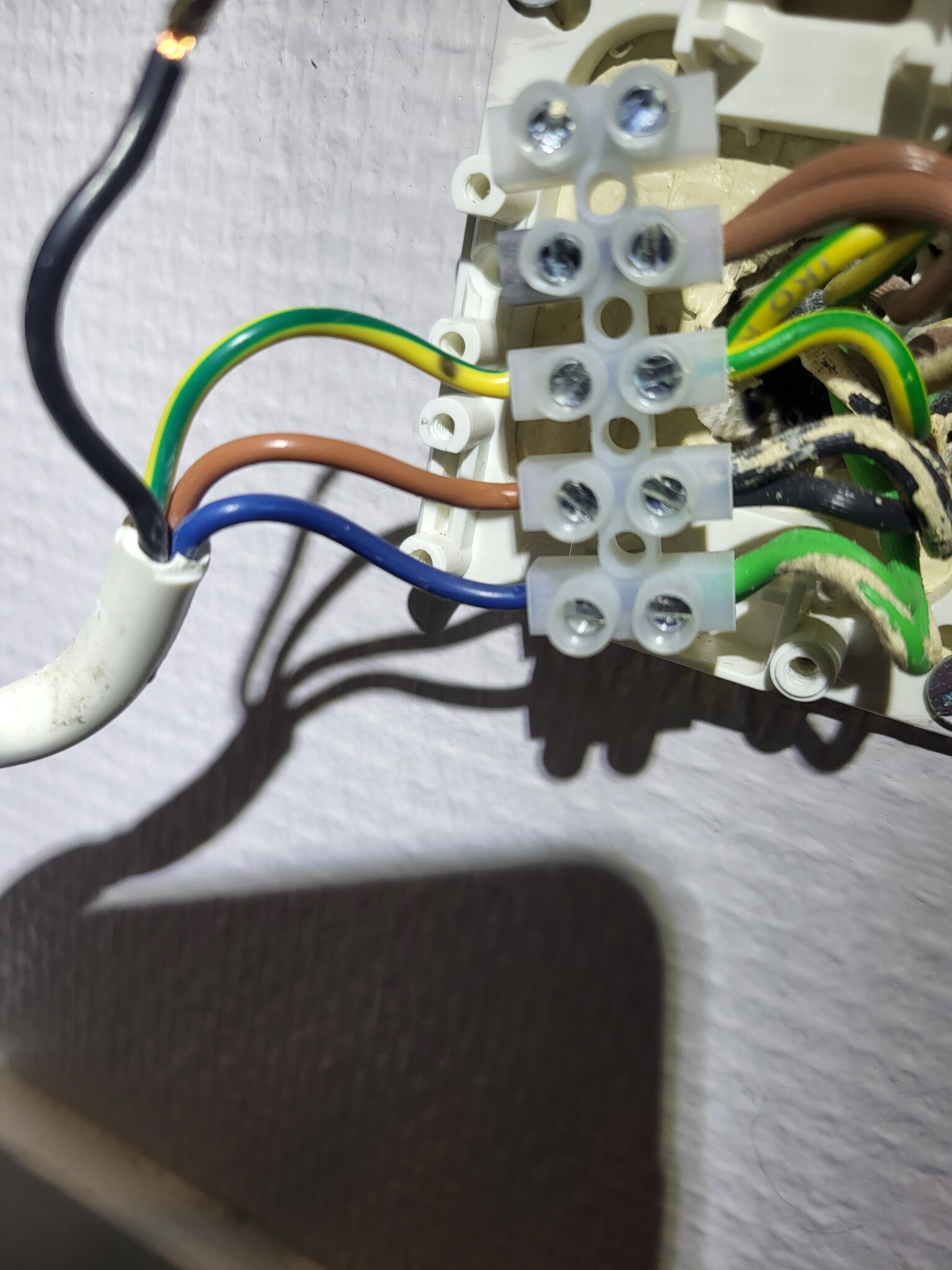

Sådär det inkopplat idag ett Lvi element 400vtellander skrev:
Enligt bifogad bild
Bara att köpa 400 V ellement och koppla in enligt schemat som följer med, en svart i luften ser det ut som, troligtvis för nattsänkning eller att vara för vidarekoppling till ett ellement som då är en slav och styrs av det första.

Du har 2 fasen och jord på befintligt element och ska koppla in 2 faser och jord i det nya? Det är inte så många varianter som är möjliga, 6 olika faktiskt, men stryker du de 4 felaktiga kombinationer där jord kopplas mot fas så är det bara två kvar. Sätter du jord till jord så är det rätt.
Den svarta ledaren på bilden, är det en tredje fas? Hänger den fritt med åtkomlig koppar så är det lämpligt att åtgärda.
Det är det trasiga elementet som syns på bilden tog fram kablage så allt skulle synasJ jonaserik skrev:
Och kabeln till vänter är från elllementet och på elllementet står det 400 V . På det nya kan det vara 4 ledare om dom är för slavstyrning, men framgår klart av installtionsmanualen.tellander skrev:
Är du osäker, så köp 400 V och lägg upp foto på inkopplingen här, så får du svar direkt.
Super löser det tack för bra svarJ jonaserik skrev:
