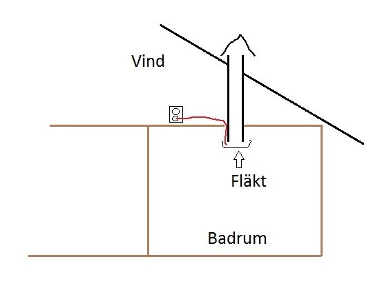

Självdragsventilen sitter alltså ovanför duschen. Går det att installera fläkten där istället för ventilen? Jag antar att det behövs det dras el till fläkten, funkar det att göra ovanför duschen...? Eller kan man lösa det via vinden på något sätt?
Hittade en bild här på forumet som visar hur det ser ut idag (minus den där elkabeln från vinden då som inte finns idag).

En elektriker bör kunna avgöra vilket sätt som fungerar bäst i just ditt fall beroende på befintlig eldragning.

En kanalfläkt i röret på vinden är en bra lösning om du inte vill ha fläkten i badrummet.
Du behöver välja en badrumsfläkt som håller minst IP44, och det tror jag alla gör.
Dessutom en fläkt som får monteras i tak, vilket jag också tror de flesta tillåter.
Du får bläddra bland PAX sortiment själv, för de har olika finesser som kanske passar.
Det kan t.ex vara olämpligt ifall man når fläkten från duschen, dvs om takhöjden är låg.
De flesta kan anslutas med dold eller utanpåliggande kabel.
Det finns inga fler krångliga regler här.
