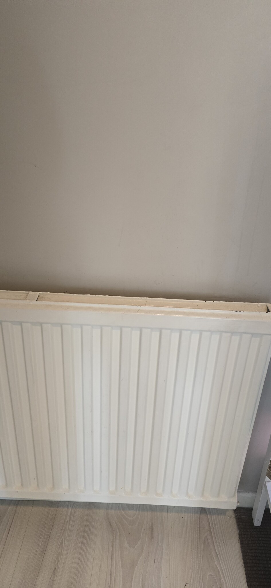

Vill ta bort ett element och plugga igen. Är det bara att göra det? Eller måste jag tänka på nåt? Kan det påverka övr element i huset? Anebyhus från 1962.
  • Vitt element monterat mot vit vägg, del av ett Anebyhus från 1962. Fråga angående borttagning och påverkan på andra element.
Är det två tvårörsysystem så är det bara att plugga. Är det ettrörsystem måste det byglas.

Det kan bli lite annan sång i rören när den cirkulerande volymen ändras en gnutta. För egen del sänkte jag cirkulationspumpen en hack så blev det tystare. Kommande vintern får vi se ifall detta var framgångsrikt och stabilt.
Har du modernare värmepump så är pumpen frekvensstyrd, men ville bara sticka in ett tips.

Lite annan sång? Våra element låter knappt nu. Kommer de att göra det...?
Troligen inte. Det är inte ett gammledags s k fullflödessystem ni har i kåken. Men jag sitter och gissar för fullt.
SteelyDan
Det ju bättre att fota kopplingarna till elementet än en random bild på en elementsida. Tom en helbild hade varit bättre..
