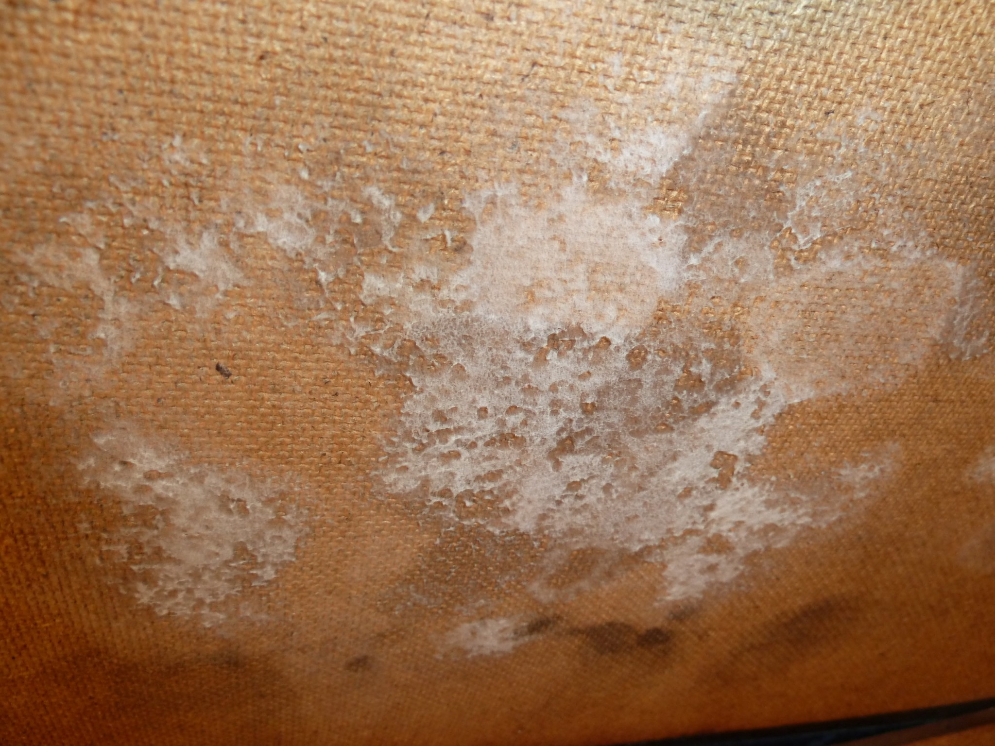

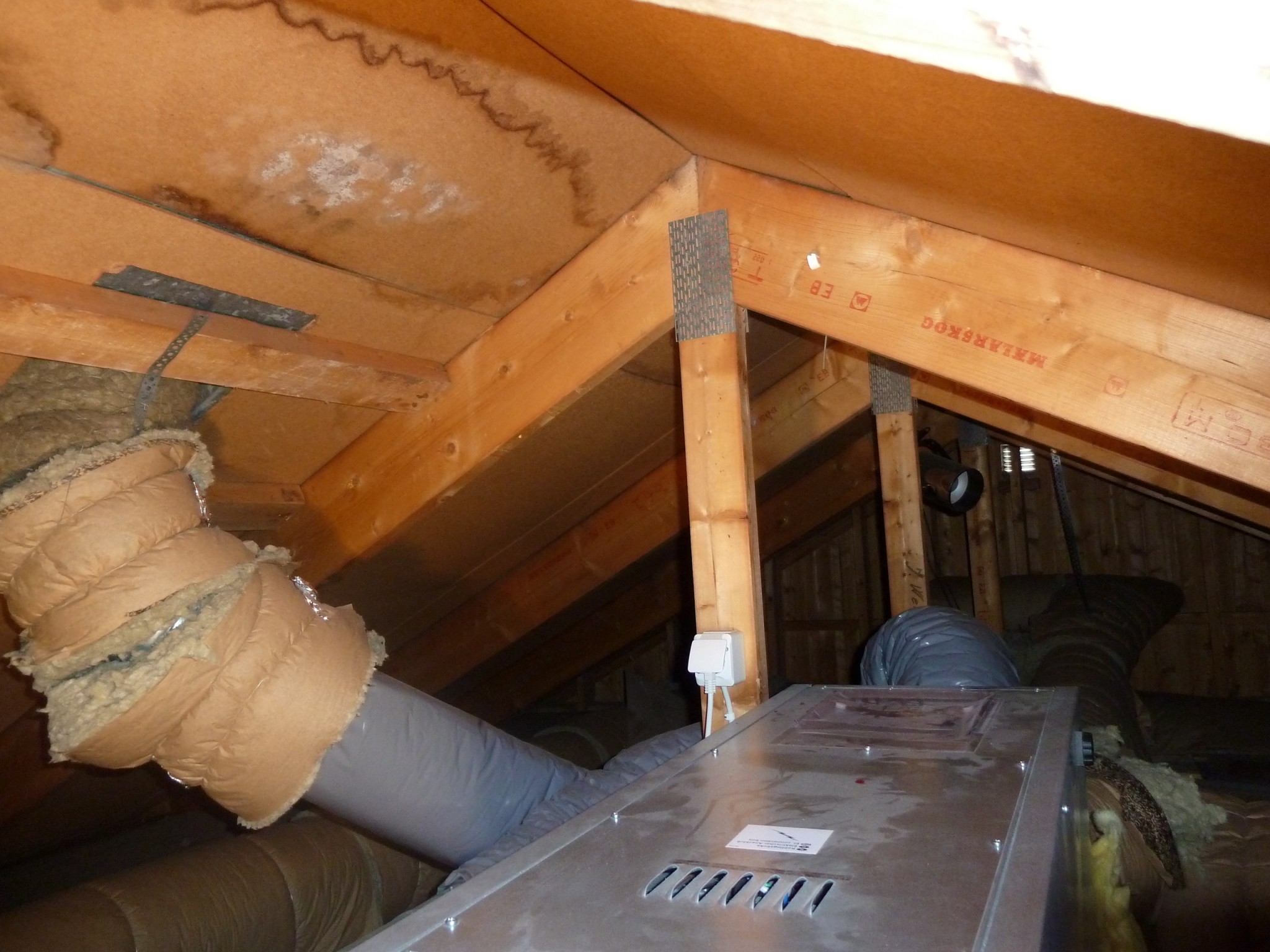

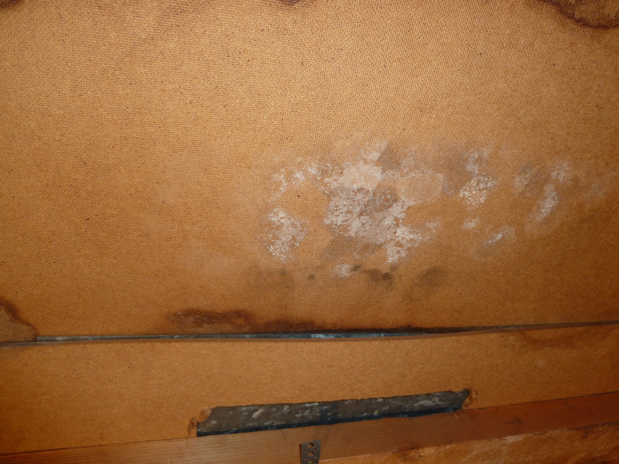

Var uppe på vinden nyss för att kolla till filtrerna till Frånluftsvärmeväxlaren och såg en vit påväx på yttertaket. Huset är byggt i slutet på 70-talet och har bord och ingen råspont. Det är en ventilerad kallvind. Det finns bara påväxt just vid ventaggregatet på några ställen ser det ut så som det gör runt påväxten, en vattenring. Någon som vet vad det är och vad man ska göra åt det? Är det något som hemförsäkring täcker? Det har aldrg bytts tak på huset så det börjar bli dags men hade tänkt vänta några år. Men man vill ju få bort det, eller iallafall inte få mer av det.
Kanske pensla på med mögelfri och sen kontrollera regelbundet (några gånger per år) fram till att takbytet blir av?

Kolla förresten efter ett väldigt kraftigt slagregn, om det blir fuktigt där.
Och vid tillfälle bör du nog också försöka och se hur takanslutningen ser ut.
Det går ju upp ett rör där, läckaget kan komma från ovansidan av det takbeslaget, att något har gått läck där. Det går troligen att täta ihop lite tillfälligt då.
