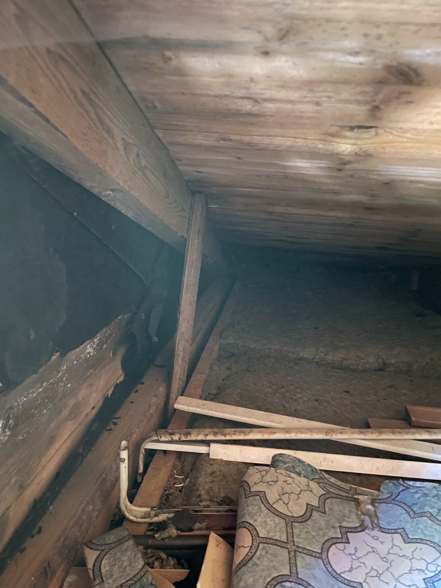

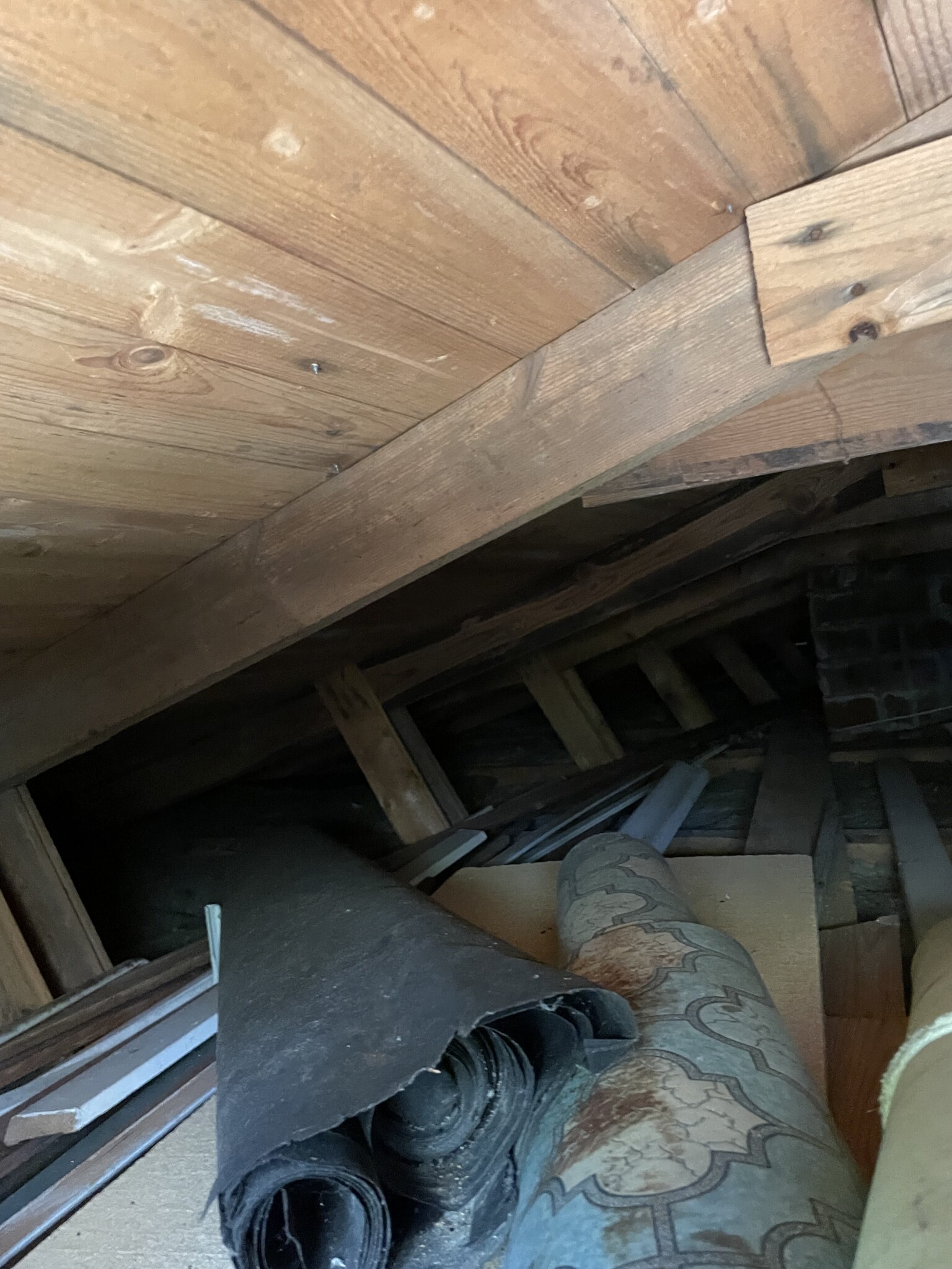

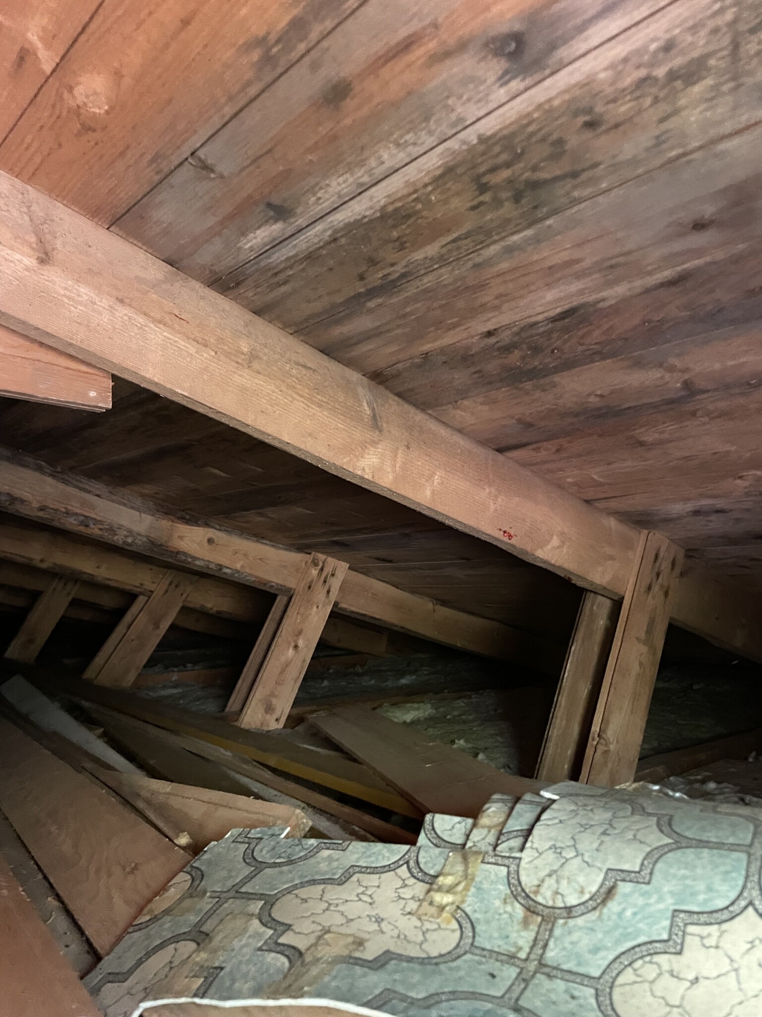

Vad tror ni om denna påväxt på en del råspont på vinden?
Är det svartmögel?
Är det omfattande och nödvändigt att åtgärda?

nån slags påväxt är det ju men ändå väldigt lite och kan nog ses som normalt på en dylik vind. Det handlar ju om tid också. Var det trärent och fint för en månad sen och det nu ser ut sådär så okej. Då är det kanske nåt på gång. Men troligen så har det sett ut så där länge och då hanterar naturen det där helt utmärkt. Ibland är det fuktigt men det torkar ut och påväxten dör och det syns visuellt men det påverkar ingenting.

Se till att varje fack mellan takstolarna ventilerar i nederkant,takfot. Ventiler I gavlarna , gärna I nockhöjd. Städa bort mattor och allt som binder fukt/ hindrar luftcirkulation. Hindra kondensation mellan varma inomhusluft ytor som möter kall vindsluft. Hyr flirkamera, gå upp på vinden när det är kyligt filma isolerad yta så ser du lätt kallras ytor ( runt underarmarna, vindslucka, ) fukt spärra undertak , inomhusluft traänger in till vinden genom hål ,dåligt tätade genomföringar, men även undertaks material. Montera mögelstopp I vartannat takstolsfack I nock. Kolla att avlopps och rumsventilation inte läcker till vind. Montera färdig wellpapp luftspalt eller tillverka egen av härdad masonite och läkt . Komplettera med solering över takstolarna, minska temperatur skillnaderna mellan innertakets överkant (vindsgolvet) och vindsluft.

*Påväxt på en kallvind bör inte ses som något normalt, påväxt dör inte då den torkar, den är kvar och partiklar kan spridas, har man ofrivillig luftväxling mellan vinden och boendemiljön så kan inomhusmiljön påverkas negativt. Denna vind bör utredas mer ingående.

Det TS bör se över omedelbart är att få upp undertryck i bostadsdelen så att inte fuktig varm bostadsluft läcker upp till vinden - dvs. täta fönster och dörrar och sätt in Pax-fläktar i badrum och toaletter och säkra att om man glipar upp vindsluckan en smula så skall man känna blåsten från luften från vinden in i bostaden.
För äldre hus så är det en permanent lösning med undertrycksventilation då att få upp diffusionstät lager mot vind och långt ned efter väggarna utan minsta lilla glipa eller hål är näst intill omöjligt att få till utan att slå ut all som finns på övervåningen.
Man ser en skorstensmur på en av bilderna, men är inte putsad på utsidan, är det något som används som kamin eller finns det en historia tidigare med tex. en oljepanna??.
Mögel på vind är typiskt som uppträder för många när man byter värmesystem som från olja/pellets/flispanna till en bergvärmepump utan att kompensera samtidigt med mekaniska fläktar i husets befintliga ventilationsutsug och när skorstensstocken blir kall efter att pannan är utkastad så slutar självdragsventilationen att fungera och det är början på resan med fuktproblem på vinden.

Mögelsvampar finns överallt och vi andas in tusentals sporer varje dag. Det finns en normalflora både inne och ute, mängden sporer varierar dock lite över olika årstider. Om vi inte pratar om normal variation och förekomst, så pratar vi mikrobiell skada.
Mögelsvampar som ofta återfinns i inomhusmiljöer i samband med fuktskada, har förmågan att producera mögelgifter även kallat mykotoxiner. Detta är giftiga ämnen som bildas av mögelsvampar när de växer på organiskt material, inklusive livsmedel. Mögelgifter som härrör från angripna byggmaterial kan bli luftburna och att vi därmed inandas dem.
Ja men de flesta "angrepp" folk blir rädda för idag är inte av den typen. Fullt utvecklade livskraftiga angrepp är väldigt obehagliga på det viset. Att folk ser lite fläckvis påväxt på en vind i ett äldre hus är inte riktigt samma sak.
