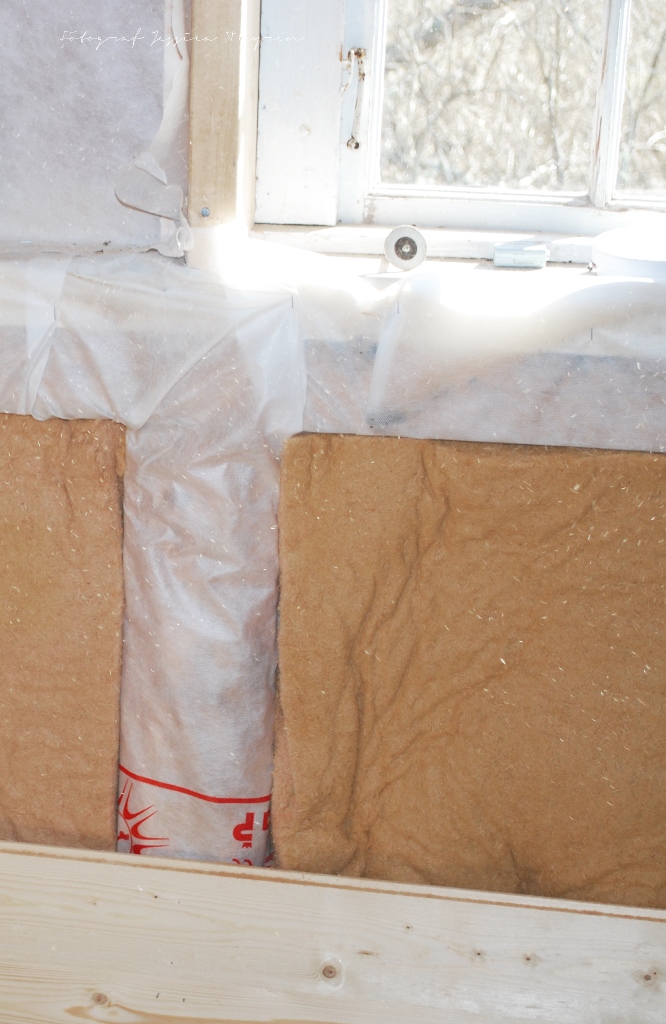

Jag har nu fått tag på träfiberisolering som matchar mitt gamla hus som byggdes delvis i timmer och isolerades med sågspån. En väl fungerande metod som stoppat i 100 år. Nu vid en ombyggnad och renovering så tänkte jag använda pavaflex som är skivor gjorda av träfiber. Jag kommer skriva i den här tråden om produkten, hur den är att jobba med osv. Finns det fler som funderar på prova ett alternativ till traditionell glasull-/stenullsisolering och diffusionstät plast så hoppa gärna in.

Skivorna är annorlunda stenullsskivorna då det gäller att skära! Paraflexskivorna sätter andra krav så man behöver en roterande såg. Jag provade elmotorsågen och det fungerade bra! Den medföljande kniven är mest en nödlösning!
För 100 år sedan var det inte cc 60 som gällde, inte i mitt hus i alla fall.. Snett och vint också! Så det blir att skära skivorna en hel del..
Men skivorna är rejäla att hålla på med! Väldigt flexibla och de tål verkligen att tas på! Ska dock bli skönt att efter att isolerat första varvet få sätt ytterligare ett lager isolering. Men då med anpassat regelmått så man slipper skära varje skiva!

Mitt lilla tips för kapningen är att ta fram cirkelsågen om du inte kör för tjocka skivor!

Vindfolie som släpper igenom fukt, jag var tvungen att sätta den på insidan då jag inte ville byta panel riktigt ännu. utan fick isolera allt inifrån.
Micke
Micke
Japp, det var första väggen jag gjorde så det blev väl sissodär, resten av väggarna sitter den inte över reglarna utan är snyggare tillskuren.
