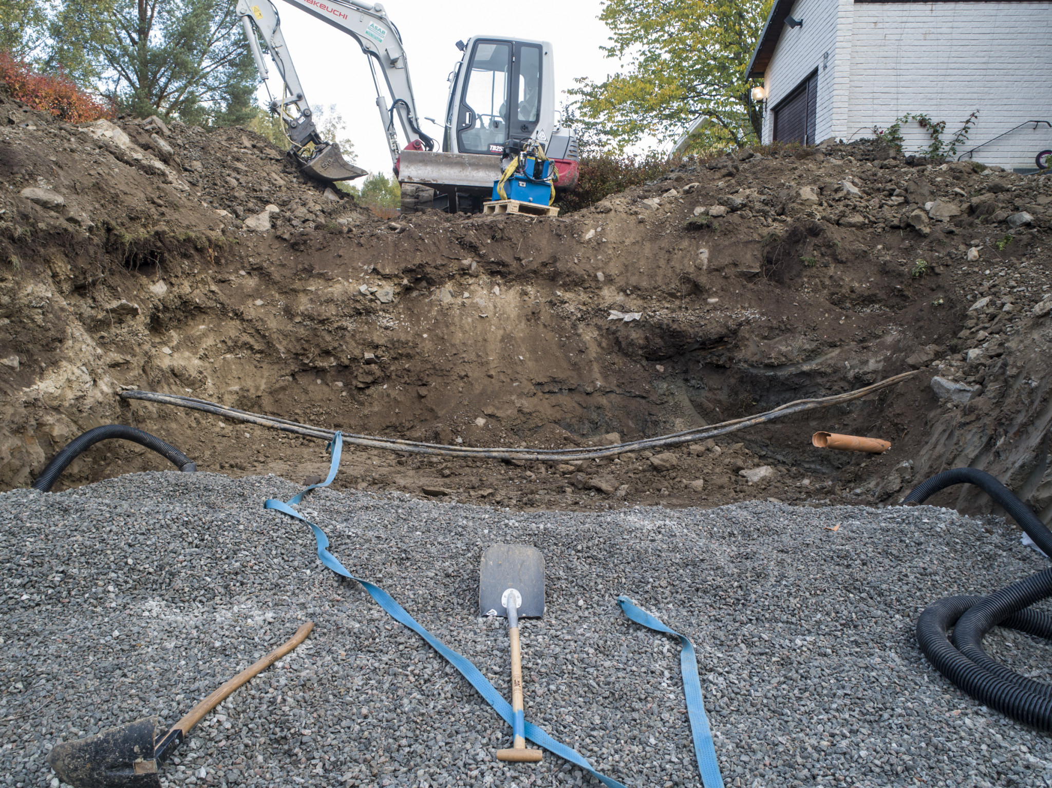

Vi gör ett markarbete på vårt tomt och vi har upptäckt att servisledningskabeln ligger lite fel. Jag undrar om det är möjligt att patcha kabeln med några meter så den kan flyttas lite mot sidan och bli nedgrävd där.
Eftersom det är nätägarens kabel så måste ni ta kontakt med dom, det är dom som avgör och det är dom som "bestämmer" vad det kommer att kosta. Ni ska absolut inte ge er på att förlänga kabeln själva.

Tack. Vi har inga tankar på att göra nåt själva. Vi har kontaktat en elektriker för några dagar sen. Jag undrade bara om det är möjligt att patcha kabeln utan att gräva ut mer än det som syns i bilden.
Ser ut att vara en kraftigare kabel där också, eller är det bara serviser för el och tele?
Kablarna går att flytta på, verkar ligga på ett rejält djup? Detta jobbet brukar skötas av nätägarens personal men din elektriker kan sköta kommunikationen.
Två skarvar per kabel och ett par meter kabel så går den att få ur vägen, om grävningen räcker måste bedömas på plats.
Vad vi vet det är bara el som är där. Tele har man inte haft på 10 år i huset. Kabeln ligger på 1.2 m djup, huset från 1968.
Den går ut på vår tomt, mot häcken därefter i elskåpet längs gatan. EON äger nätet.
Kanske någon matning till skåpet som går med då, ser ut som minst en 70 kvadrat, troligen ännu mer.
Sen kanske det behövs någon åtgärd så det inte kan rasa på den som jobbar där, men själva jobbet bör inte vara några problem, återkom gärna med vad det kostade dig.

FYI nätägare vill nog att ni stöder upp kabeln r den hänger fritt.
Ok, tack, vi fixar det.

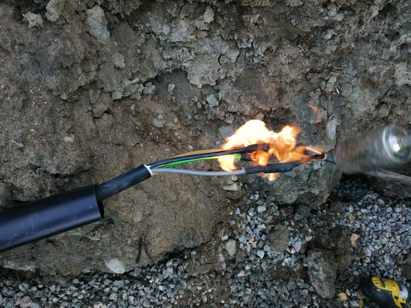

Kabeln patchades idag :)
Elektrisk kabel som svetsas med en gasbrännare utomhus med jord och grus i bakgrunden.
Gissar N1XE 4G16-AR skarvat med Ensto SJK1 mot befintlig 3x10.
Kostnad? Vad hände med den andre kabeln, också skarvad?
remsan
Den andra var tele, inte använt å¨mer än 10 år.
Kostnaden kommer snart antar jag.
Vad var det för klåpare som inte förskjöt skarvarna utan la alla i en tjock klump?

S Slugge skrev:
En klåpare som gjorde enligt anvisning kanske? [länk]
Japp, så gjorde de.
