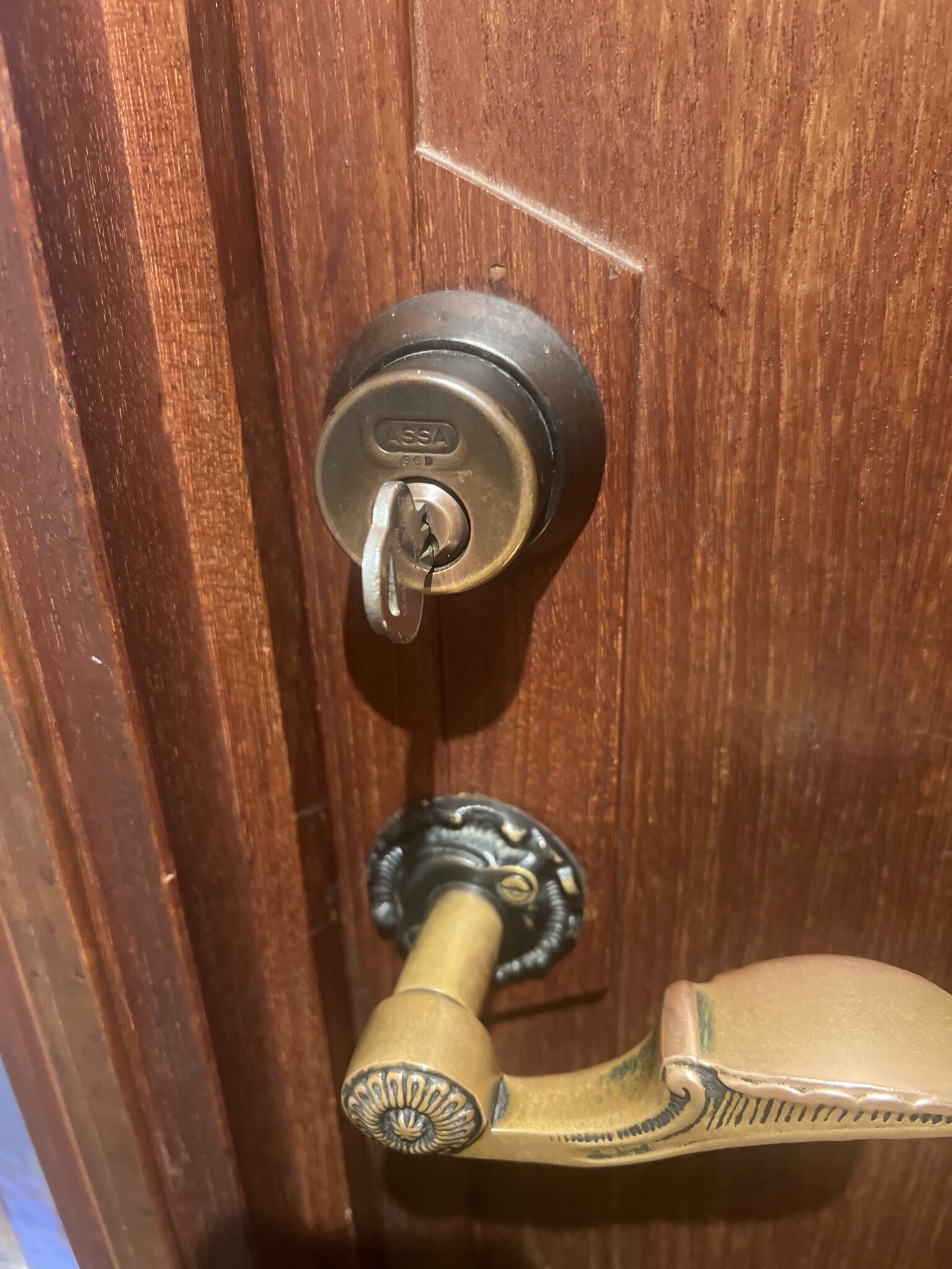

Hus från 70-talet, sannolikt dörren också.
Ytterdörren har runda cylindrar
(med assa 701?)
Tre altandörrar med ovala och en källarinnerdörr med rund cylinder, ytterligare två garagedörrar med oval.
Jag skulle vilja justera slutblecket på entrédörren så dörren sluter tätt, men metallen behåller knappt sitt läge så jag tror det är dags att byta ut det. Men då borde jag kanske byta till ett modernt låshus med vred på insidan. Borde jag då också byta cylindrar till assa d12?
Passar assa 2002 eller nåt liknande i min dörr?
Fördelar med att byta alla cylindrar? Det måste väl bli ganska många tusenlappar?

Du har ett ASSA 8765 OSYM låshus med låscylinder 712 och säkerhetsslutbleck.
Du kan byta till ett ASSA 2002 men små anpassningar krävs som att du t.ex måste borra ett hål för vredet (borr medföljer med ASSA entré K satserna).
Vet inte hur tjockleken på dörren samt låshusets position men de 2 förlängarna som medföljer kanske räcker annars får du köpa till en extra förlängare samt skruvar.
Fördelen med att byta samtliga låscylindrar är att du får samma (kopieringsskyddade) nyckel överallt.

Tiden går visst fort… upptäckte nu att slutblecket har gjort sitt och behöver bytas, så jag tittade på att byta alltihop mot ett Assa entré k1, men fastnade på vredskylten som verkar vara alldeles för stor för den här salningen som ligger runt nuvarande behör. Hittade ingen mindre vredskylt i Assa sortiment, finns det någon annan som har någon mindre men passande vredskylt?
Svårt att se vilka mått man har att utgå ifrån men det finns fler tillverkare av vredskyltar med annan desgin som är mindre.
Det finns även vredskyltar där skylten inte är av bockad metall utan bara en "plåtbit" som går att anpassa efter dörrens mönster som t,ex Hoppes i aluminium som man kan kapa efter mönstret i dörren om så önskas.
Ett exempel på en mindre vredskylt.
