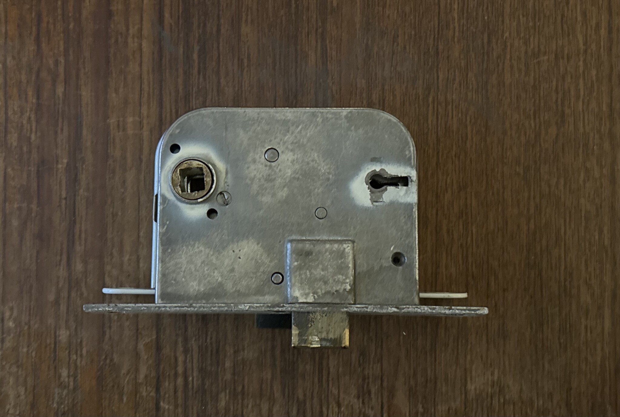

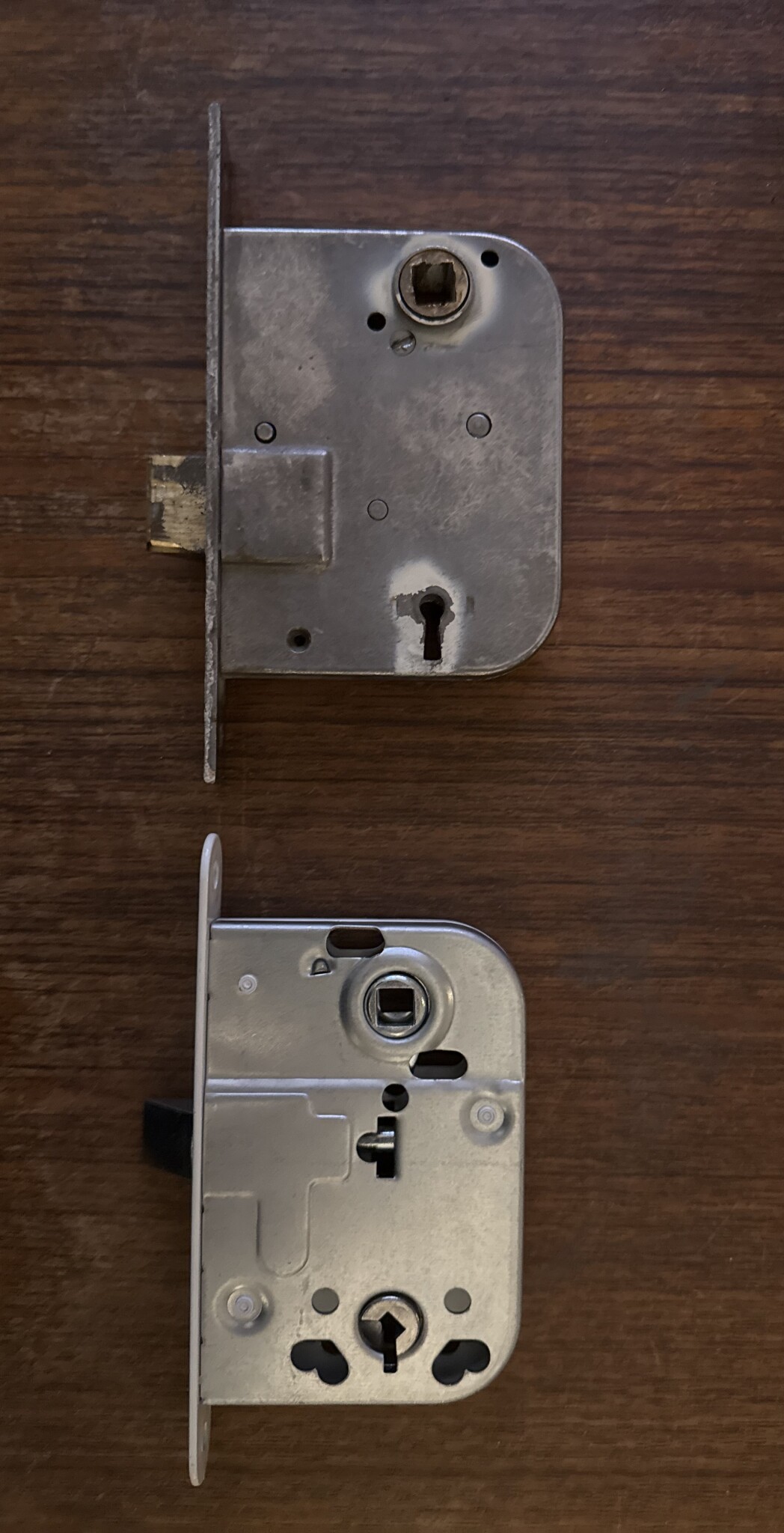

Har tidigare fått rekommendationen att byta ut ett låshus i en gammal innerdörr till ett ASSA2020. Köpte idag en kopia, jämförde även med ett original ASSA2020, från Jula (Hard Head 2020) men det passar ej. Djupet är något förskjutet så tryckespinnen och låsvredet hamnar på fel plats djupledes.
Några tips på låshus som passar? Att gå med hålsåg är tyvärr inget alternativ då dörren är rätt svag.

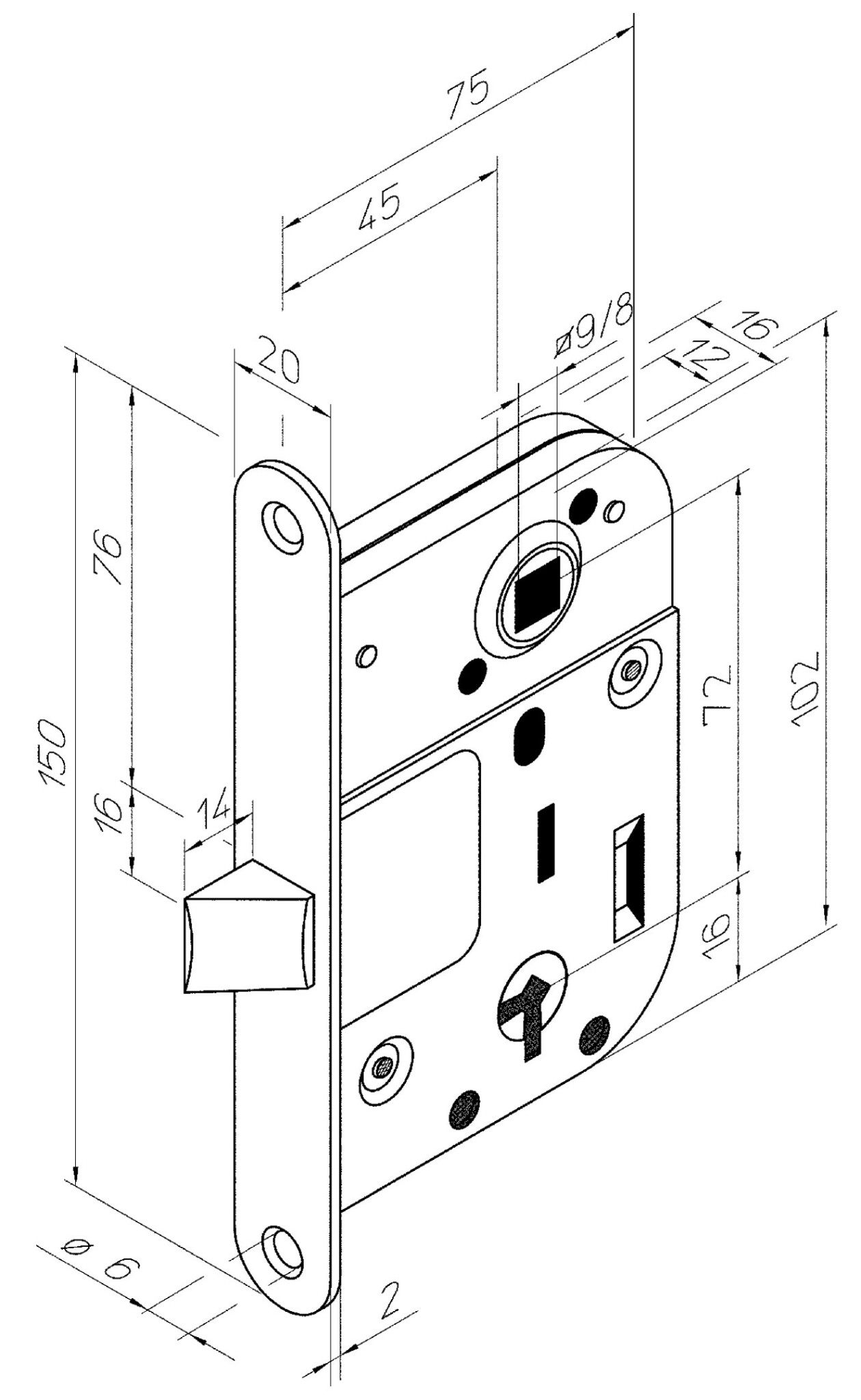

Tyvärr är det som så att den gamla modellen du har, ASSA 400, fanns i tre olika dorndjup (avståndet från låsstolpen till nyckelhålets centrum) när det begav sig på gissningsvis 40-tal eller tidigt 50-tal.
Dessa dorndjupen var 45, 51 och 57 mm.
Nutida ersättande låshus finns bara med 45 mm dorndjup vilket du tyvärr fick upptäcka på detta vis.
Det är smidigare att bara ha ett bestämt dorndjup för mellandörrskistor numera men blir tråkigt i fall likt detta.
Jag ser tre alternativ.
1. Du får justera hålbilden lite i befintlig dörr och eventuellt köpa och montera täckskyltar/långskyltar ifall det utan ser tråkigt ut.
2. Du finner ett gammalt lås som har rätt mått samt fungerar.
3. Du lagar befintligt.

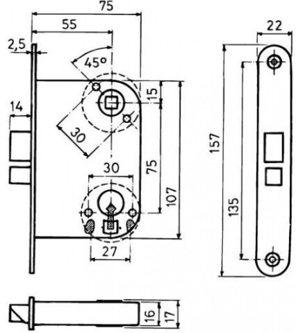

Bara för att komplettera för framtida sökträffar så finns det även mellandörrslås Trioving 2214 med dorndjup 55mm men som skiljer lite i övriga mått mot ASSA 2020 och äldre 404.

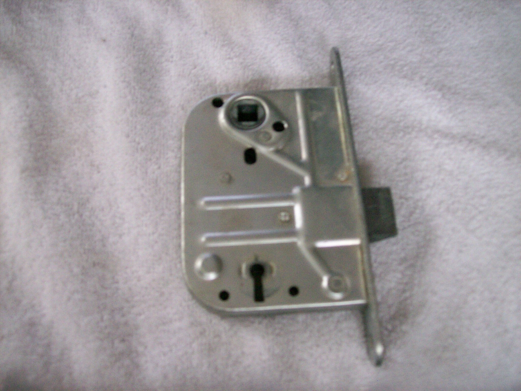

Det här är inget som passar bättre? Ser ut att ha öppningarna iaf på mer rätt ställe än det nyare?
