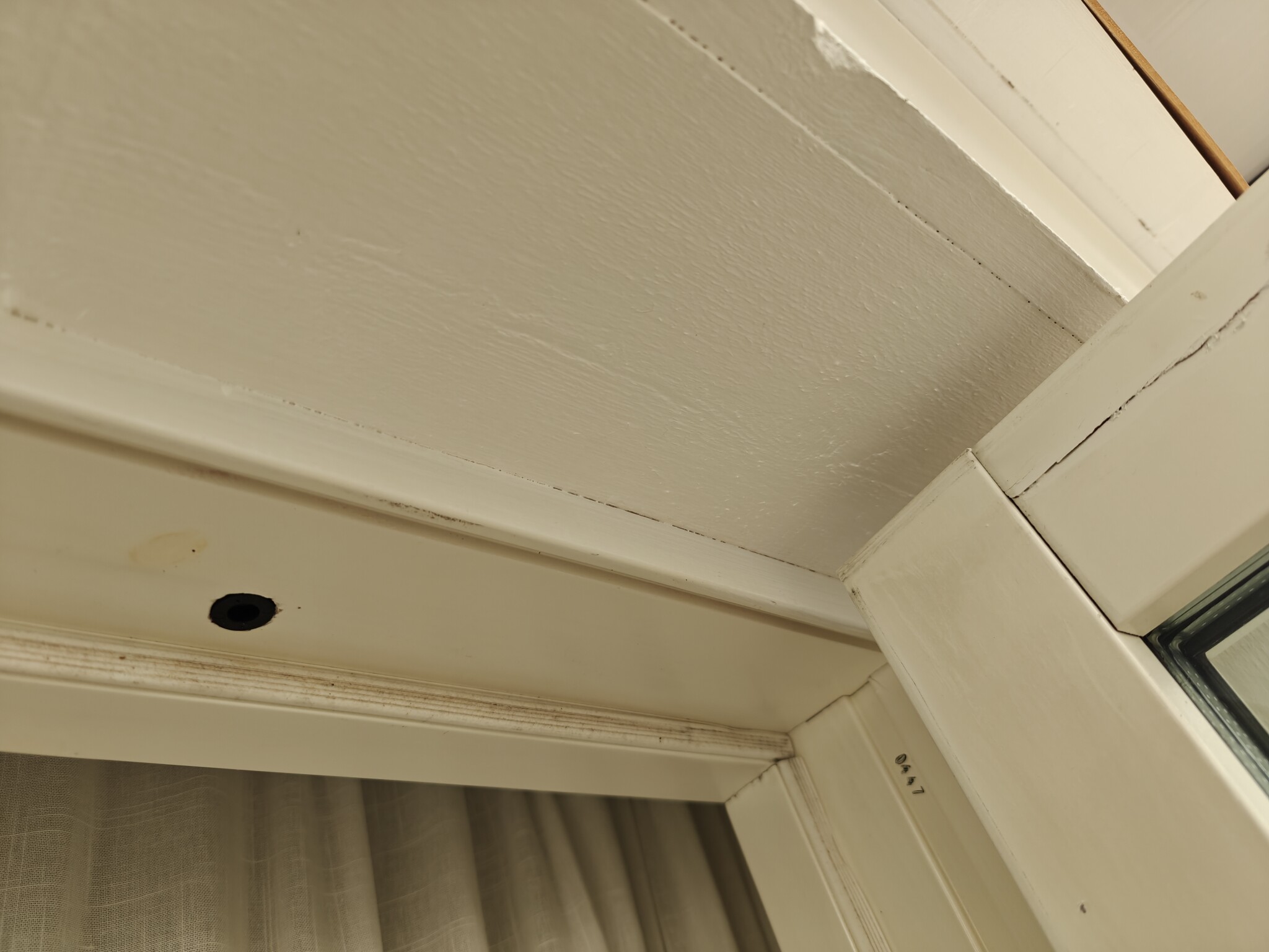

Vår altandörr saknar dörrbroms vilket är lite halvjobbigt. Förra ägaren har knäckt den.
Var hittar jag en ny som psssar? Vilka mått kollar man på?
  • Altandörr utan dörrbroms med skadad kant och mekanism, i behov av reparation eller utbyte.
  • Inramning av ljus träfärgad altandörr med synligt gångjärn, saknande dörrbroms.
Dörrbroms ASSA 160/4 vänster skulle jag gissa på.
Längden på bromslådan borde vara 4 vilket klarar bågbredd: 801-1100mm

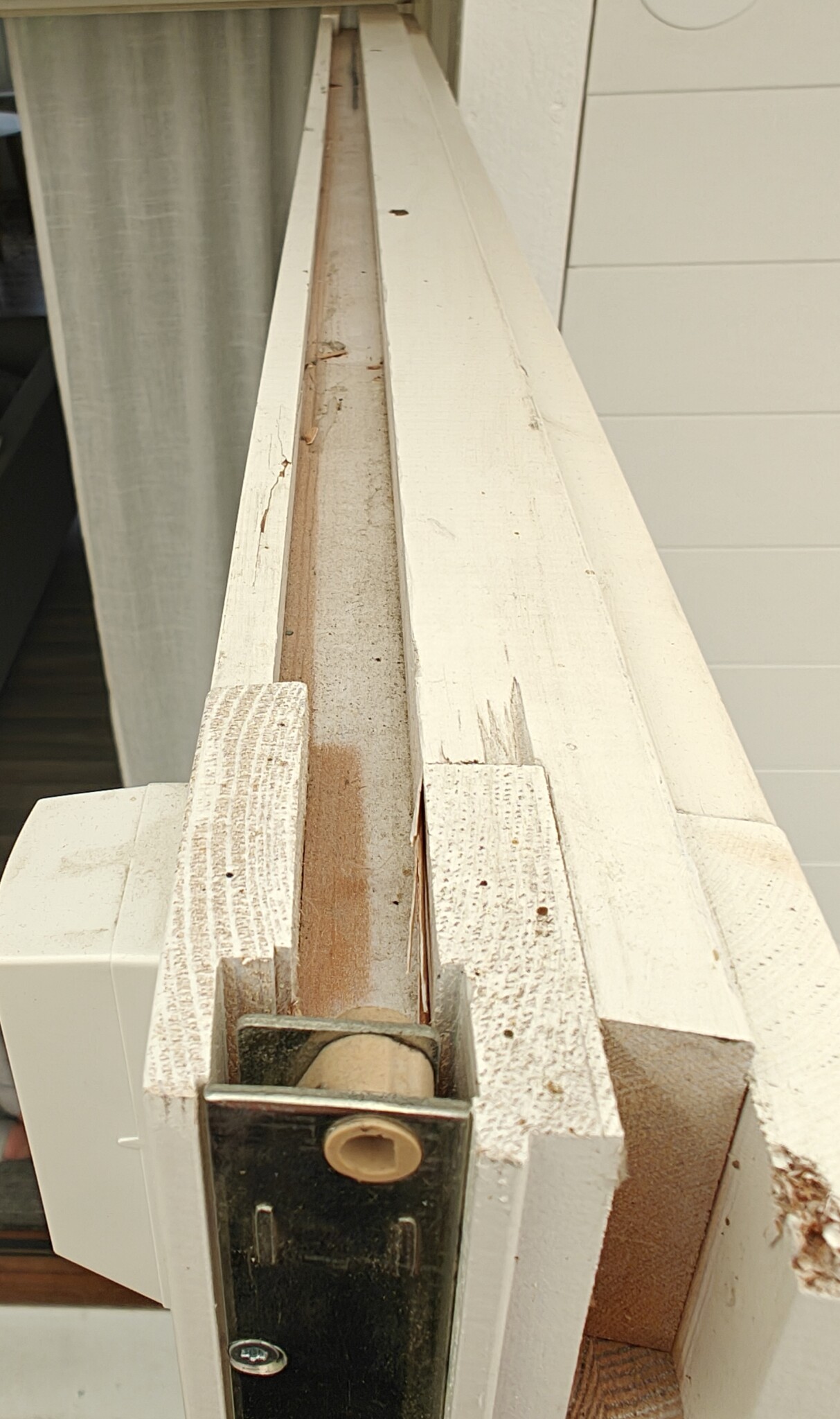

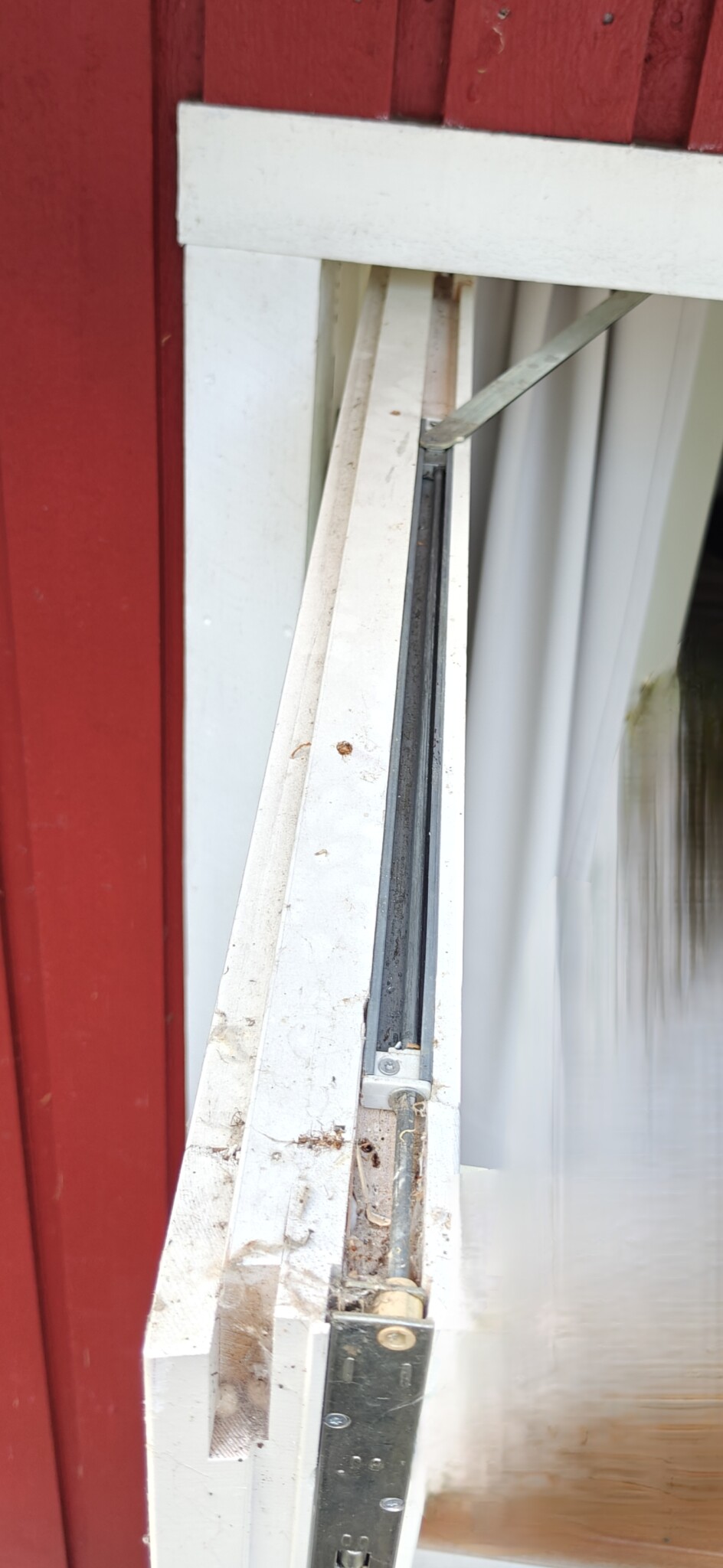

Aha ok. Kollade dörren nu, den är ju hängd på andra sidan också dock.
Mätte lådan till 450mm.

Har beställt nu, hoppas den passar! Visste inte att det gick att såga av!
Höger eller vänster är bromsaxelns placering i bromslådan och styrs av placeringen av överföringen i spanjoletten det är inte relaterat till om dörren är vänster eller högerhängd.
AndersS och 2 till
Bytte nyss en 150 vänster med 352 mm låda.
Skruva loss 5 skruvar, stoppa dit den nya och märk var den ska kapas, kapa och sätt på plats nu med fyra skruv. Femton minuters jobb inklusive plocka fram/bort trappstege och verktyg.
Blåser som tusan men nu står dörren stilla.👍

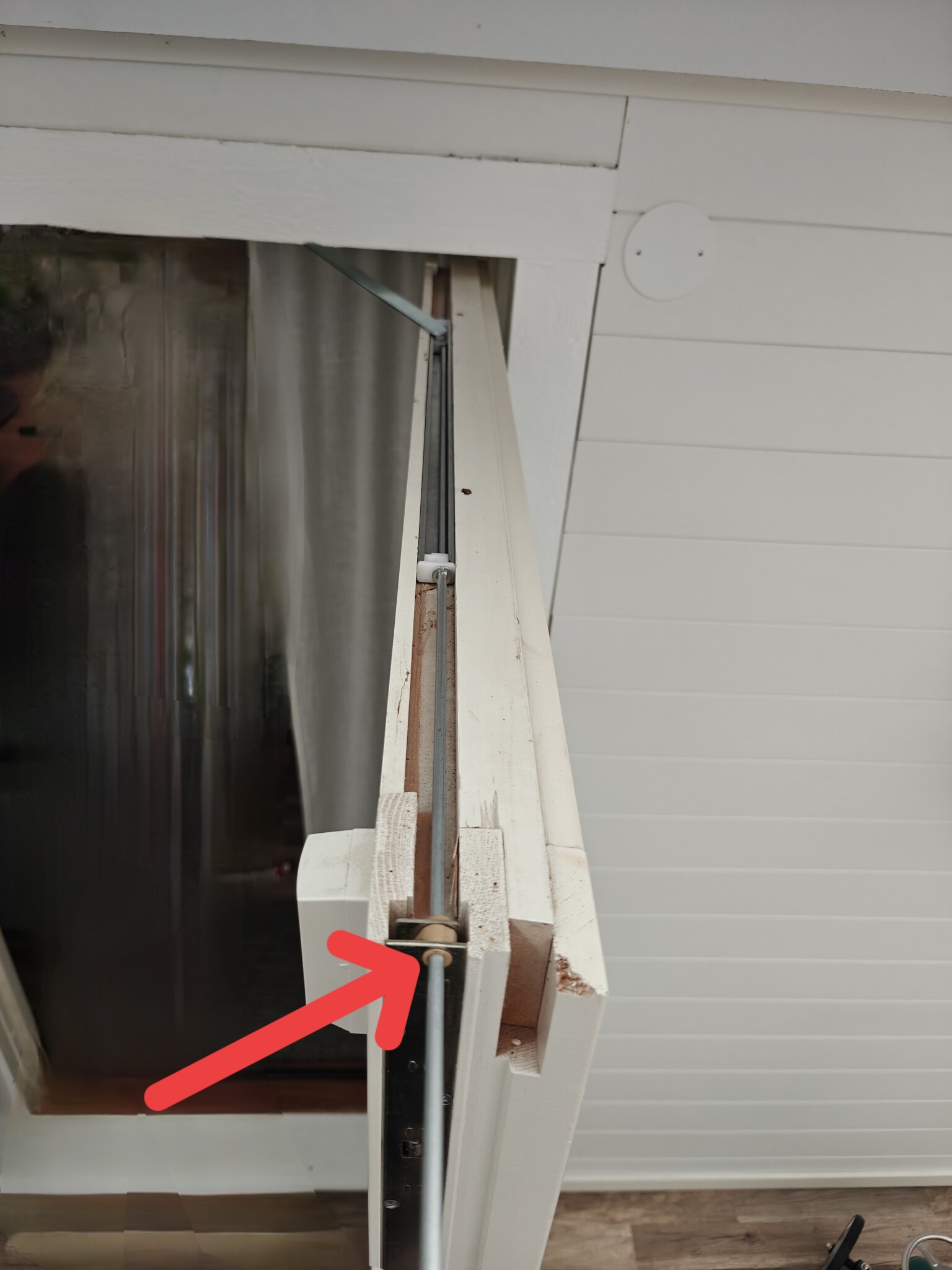

Den verkar passa! Så nu skruvar jag bara lådan där jag vill att max öppning ska vara (gamla hålen verkar stämma) och kapar stången vid röd pil?
@123abc
@AndersS
  • Öppnat fönster med en justerbar stång och en röd pil som pekar på en plats där stången kan behöva kapas.
Japp
Lägg den på plats dra lätt i en skruv, rita på stången, ta bort och kapa, sedan är det bara att skruva på plats.👍

Topp,blev jättebra! Låter lite när skenan dras med dörren men kanske kan lägga något fett. Vax/stearin kanske funkar? Olja lär ju bara rinna av..
Det låter lite, låt det vara.
Fideliox
Om du smörjer med fett eller olja så minskar friktionen, en dörrbroms är en friktionsbroms.
