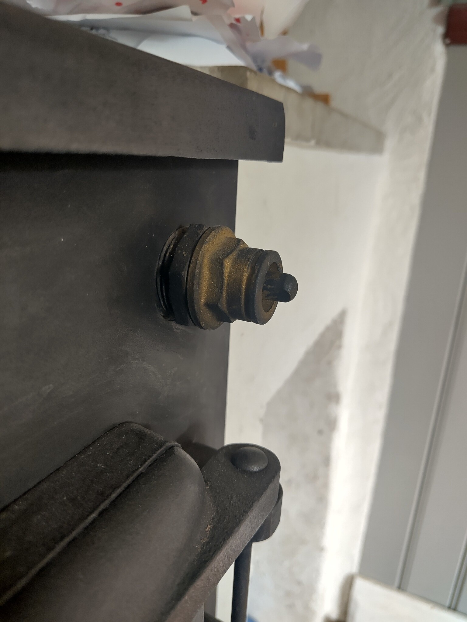

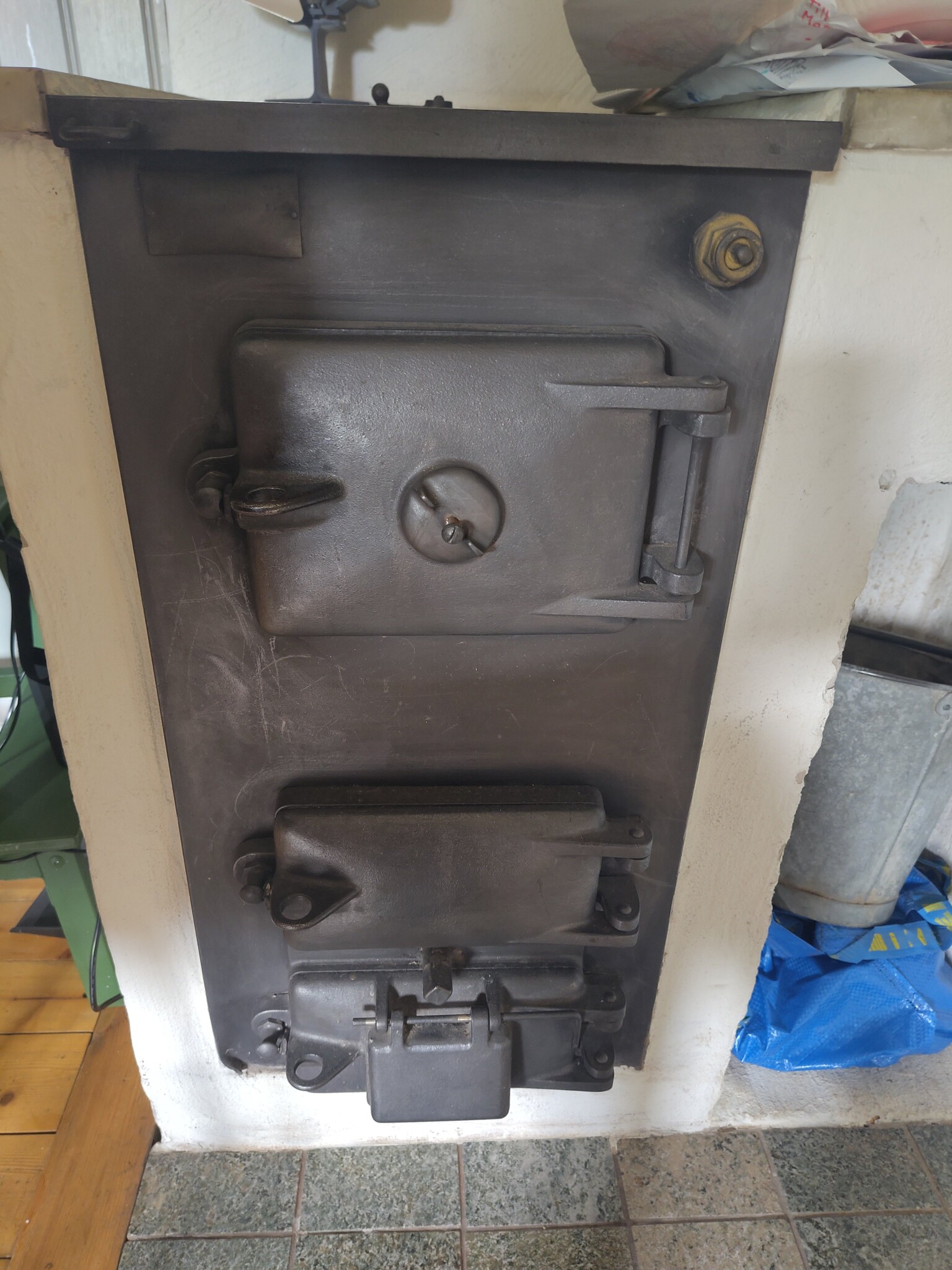

Vi har en äldre kökspanna i vårt hus, kopplat till acc tank. På sommaren solvärme till tanken.
Problemet vi har är att kökspannan blir rejält varm på sommaren då vi inte har någon ventil för att stänga av cirkulationen till pannan, inomhusklimatet blir lidande som ni förstår.
Sitter en form av ventil uppe till höger på kökspannan som jag antar kan styra flödet men inget reglage kopplat och hur jag än söker hittar jag inte något liknande och vet inte vad som kan passa.
Är det någon som har en bra gissning eller kanske vet?

Ventilen (eller vad det nu är) på bilden brukar användas med en dragregulator/dragbegränsare som stänger den nedersta lilla dragluckan när vattnet i systemet blir för varmt under eldning.
Jag skulle tro att en eventuell avstängningskran till pannan kanske sitter vid acktanken, hur ser det ut där?
