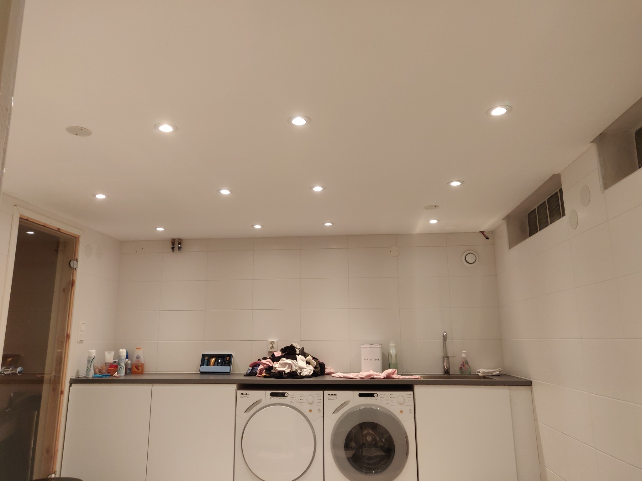

Jag har 16st på 12m2 (plus 2 i duschen)P Prophet85 skrev:Det var länge sedan du skrev detta men vi ska installera spottar i badrum och fönsternichar och elektrikern rekomenderar Hide-a-lite Comfort G3 Tune. Antar att det är dessa du har kört med.
Ville bara fråga om du är nöjd med spottarna? Badrummen är ca 3.7 m2 och elektrikern rekommenderar 3 spottar där. Tror du det blir ljust nog när man vill ha städbelysning?
dvs 1,3st/m2. Dock lågt i tak eftersom det är källare. Det blir helt klart tillräckligt ljust för städning. Kanske till och med i överkant. Min fru brukar dimma ner en bit från max. Fördelen med dem är att de får plats med bara glespanel som nedregling.
Annan fördel är kvaliteten på ljuset och dimmningen. De färgskiftar vid neddimmning på ett mycket behagligt sätt.
Nackdelen är dock priset. De var inte billiga.Jag gav 460kr/st när jag köpte i 6-pack. Har man plats på höjden kanske det finns andra prisvärda alternativ. Min svåger har t.ex. xerolight som han är nöjd med.
