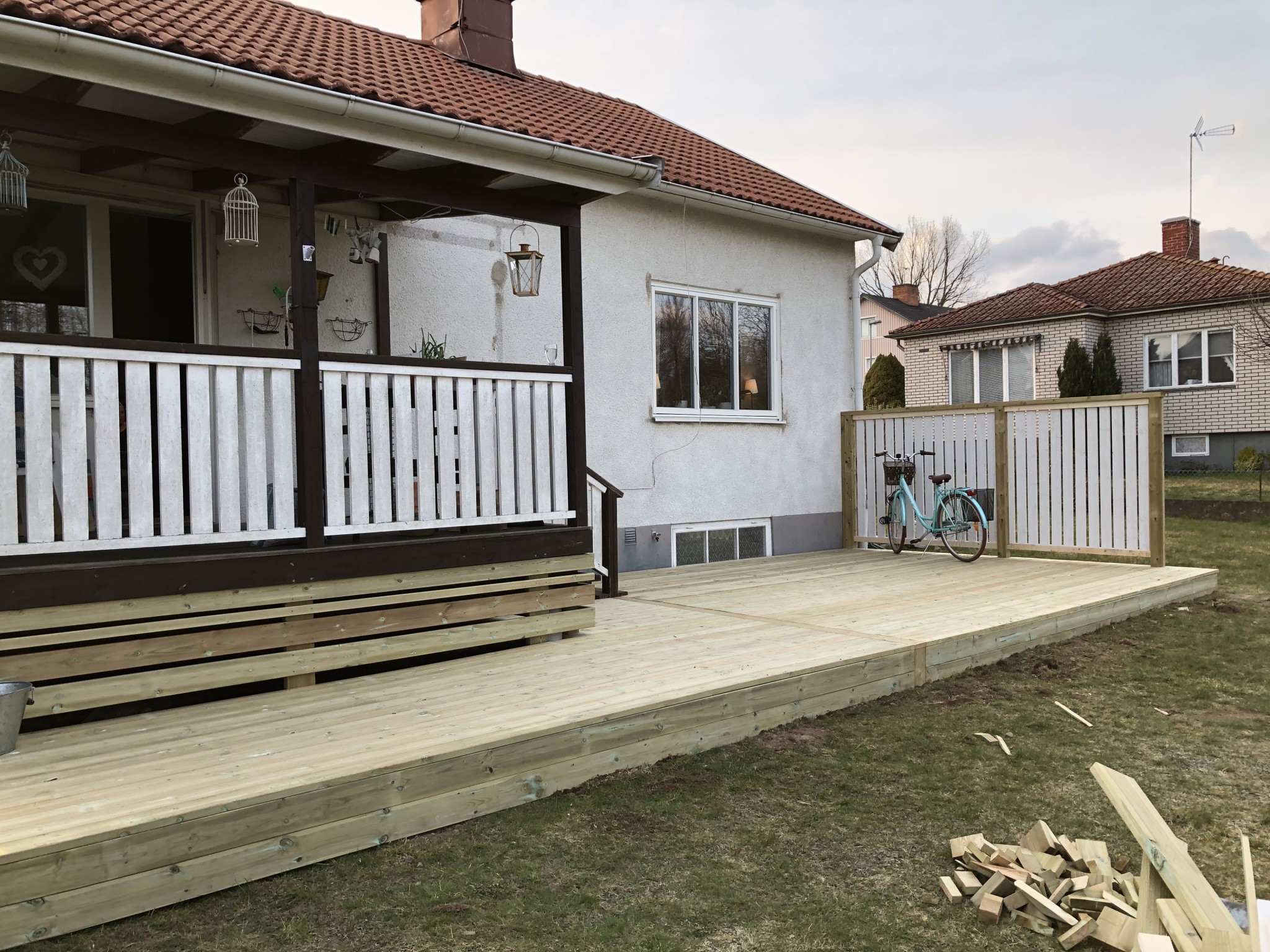

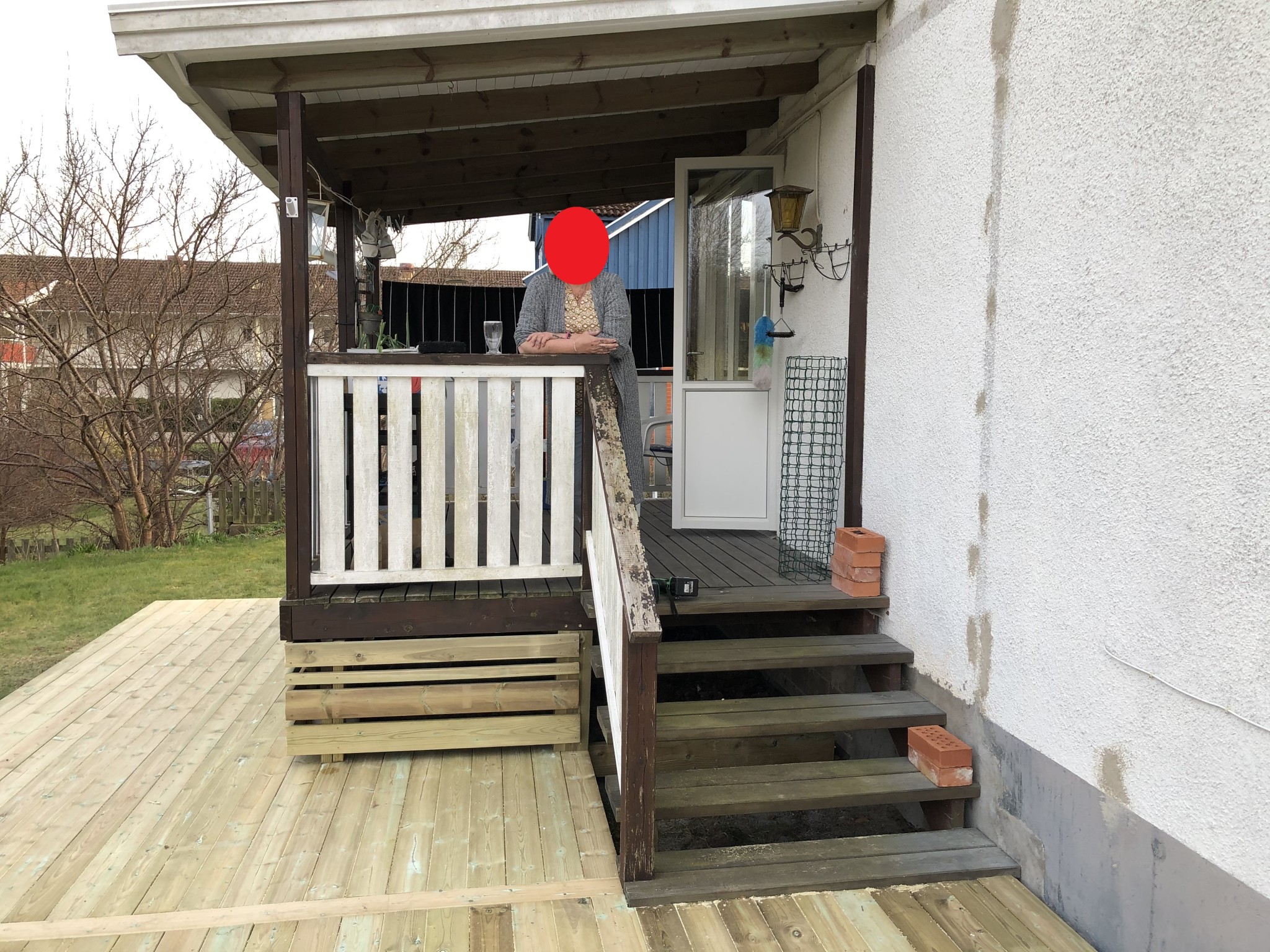

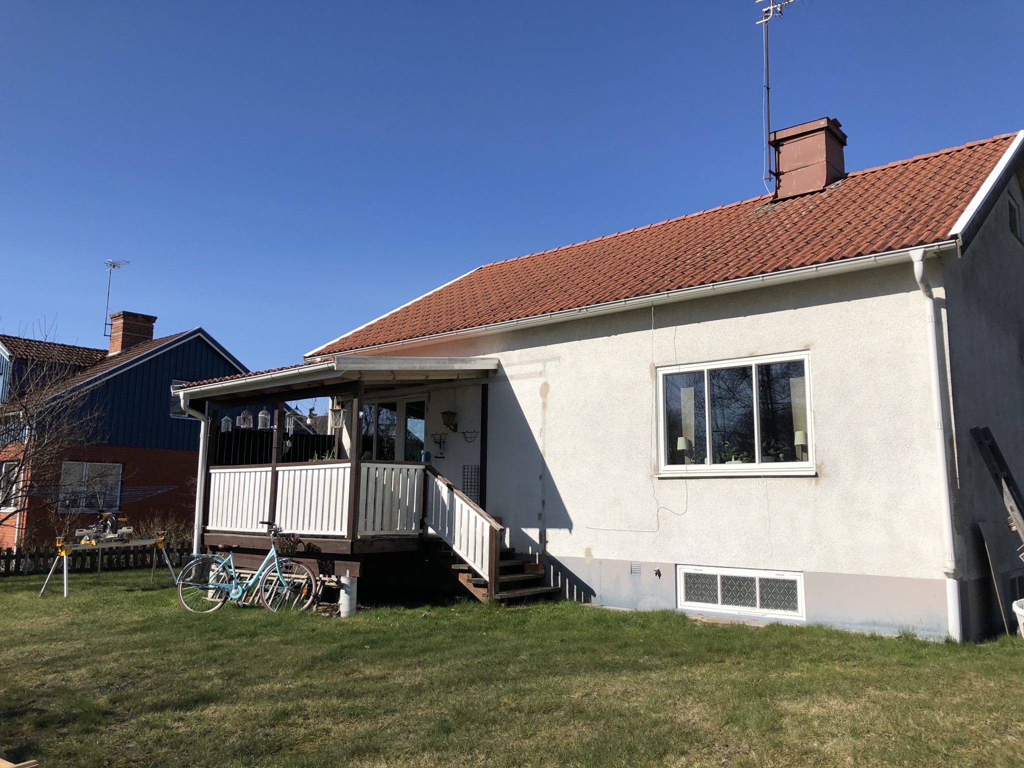

Morsan har en liten altan på baksidan av huset, ca 6-7 kvadrat med endast gräsmatta nedanför vilket gör grillning/förvaring/plantering lite halvjobbigt. Jag (hobbysnickare) och äldsta systersonen som går andra året på byggprogrammet såg möjligheten och smällde ihop ett enkelt tralldäck under påskledigheten.

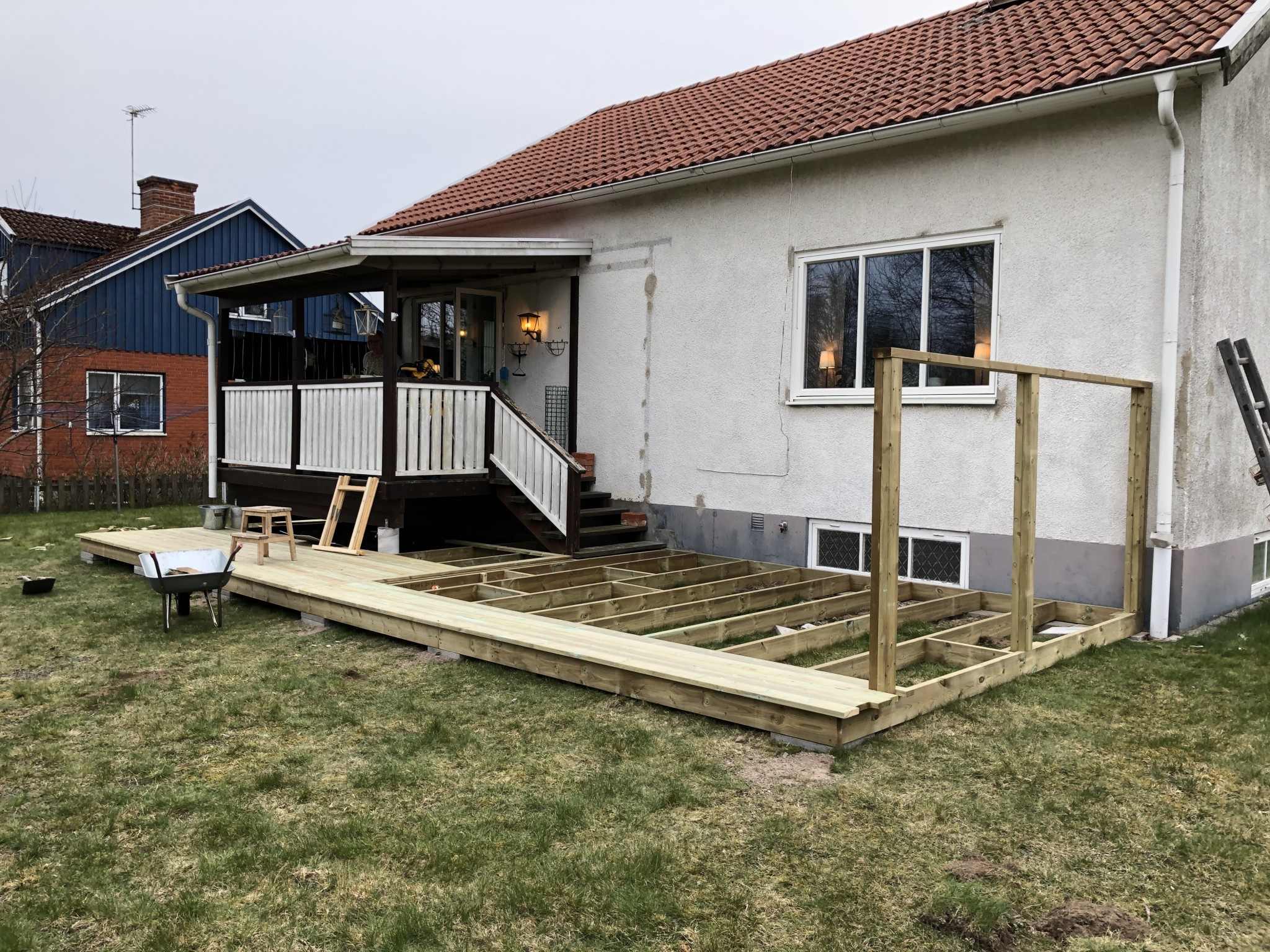

Förutsättningarna var ganska plan och hård mark med mycket grus så vi gjorde det enkelt för oss och grävde/vägde av med trädgårdsplattor som vi sen la bjälklaget på. Slog sen ner långa spetsade tryckta träspjut i marken innuti bjälklaget, skruvade fast och kapade av överflödet. Vet inte om det hjälper mot stormar etc nämnvärt mycket, troligtvis inte men det kändes lite bättre i psyket iaf.

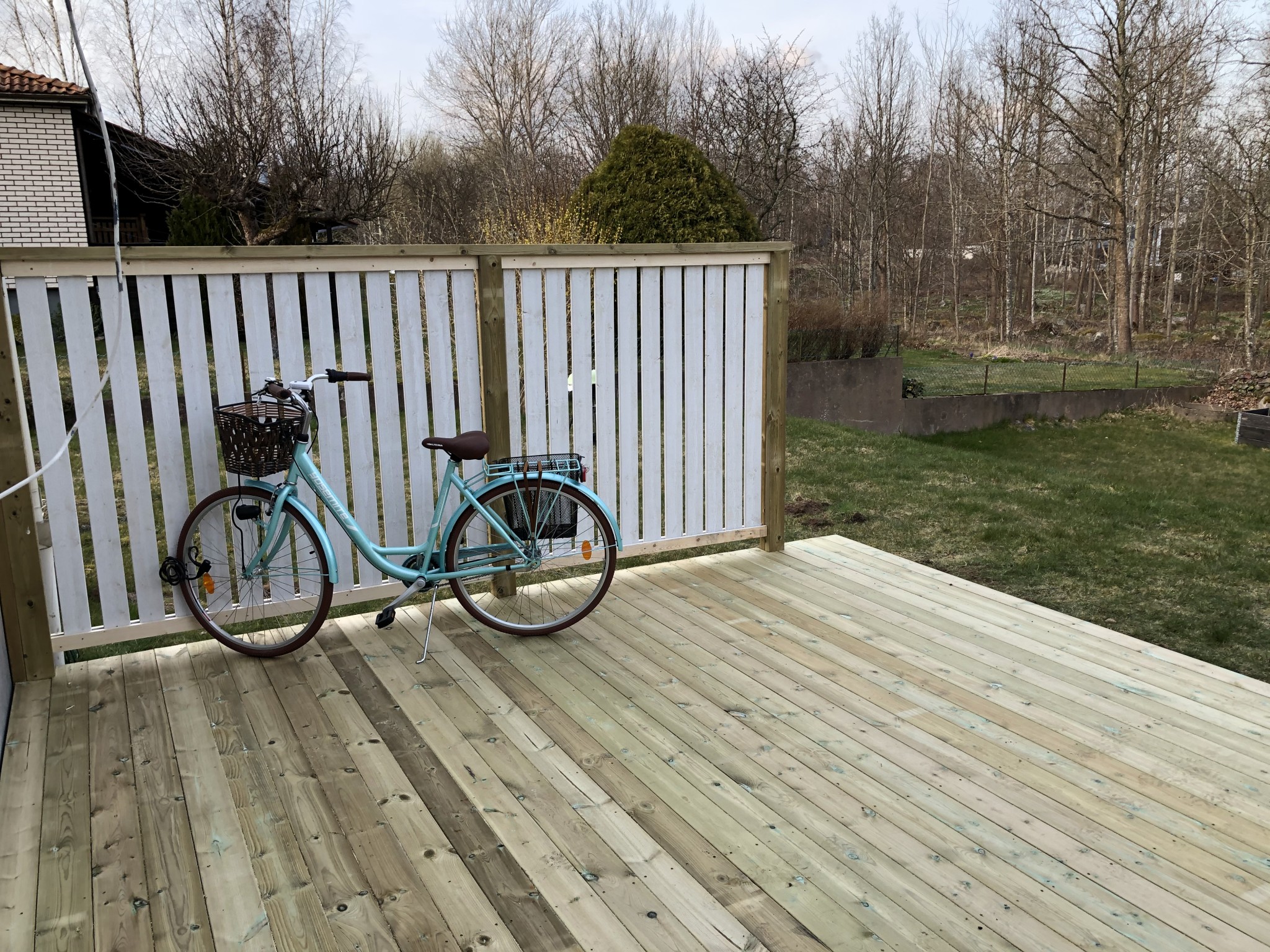

Sen på med trall och ett enklare form av staket och inklädnad utav den befitliga altanen. Alla reglar köptes 3.60 längder och trallen i 4.80 för att minimera spillet, blev endast en skottkärra med diverse småbitar över när vi var klara.
Måla det gamla och nya räcket får tanten göra själv, däremot kommer vi nästa år att hjälpa henne med att tvätta och blåsa på ett nytt lager stänkputs med hjälp av en murare.
Källarfönstret i bild kommer även plockas ner inifrån och muras igen innan ovan nämt fasadarbete.
Hade fint!
