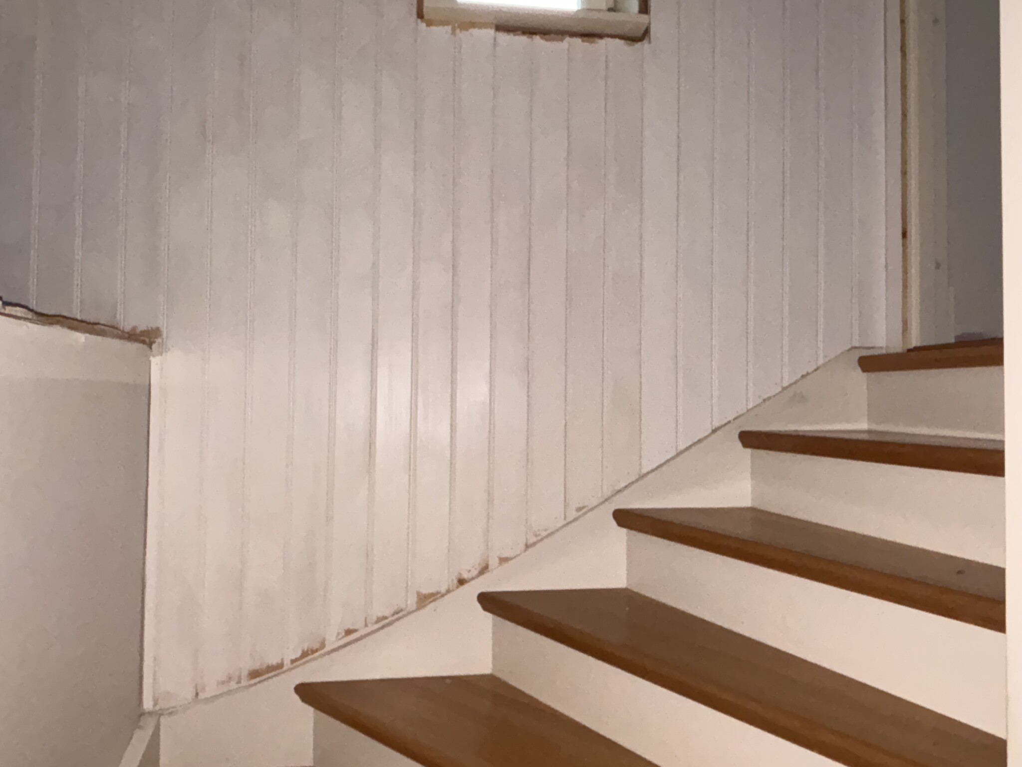

Sätter pärlspont i mitt trapphus
var inte helt noggrann nere då jag ändå planerade för 50mm trälist.
Hur hanterar man det då inte trappan är rak, lite välvd linje. Speciellt nedre delen sista metern.
Fridens!
  • Trapphus med pärlspontspanel och trappsteg i trä. Panelen är monterad utan rak linje, speciellt synligt vid nedre delen av väggen nära trappan.
En smyglist brukar gå att böja efter vangstycket, ju smalare ju lättare att böja. Smyglist ser ut som en golvsockel fast 8mm tjock, bredd 21-45mm.
Tack Nisse

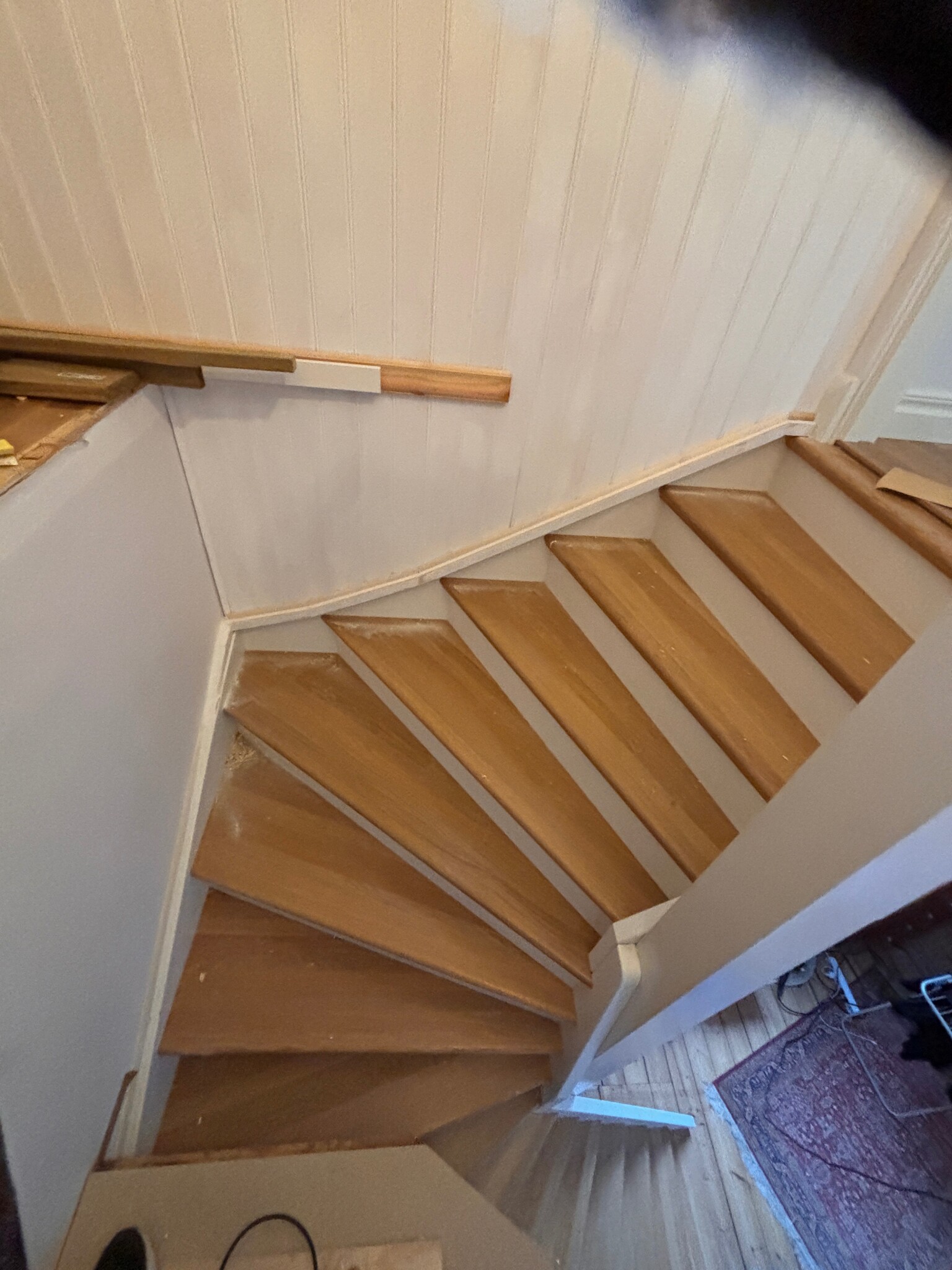

Jag byggde ut vagnstycket. Satte smyg ovan
Smyg kommer fortsätta med pärlspont neråt.
